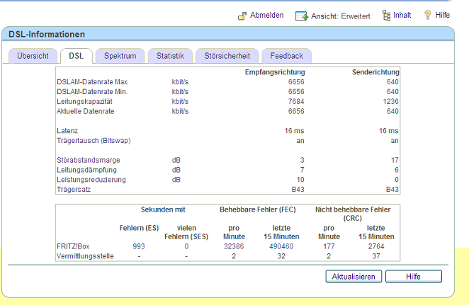

Habe jetzt gerade mal in die "DSL-Informationen" reingeschaut. Da treten Fehler auf. Habe das auch mal mit meiner FritzBox verglichen und da sind 0 Fehler drauf...
Im Anhang mal der Screenshot!

Die "Störabstandsmarge" (auch Signal-Rausch-Abstand genannt) ist mit 3dB sehr schlecht.
das macht sich auch in den CRC Fehlern bemerkbar.
Der Fehler ist in der Telefondose oder der Hausleitung zu suchen.

2700 crc fehler in 15 minuten erscheint mir deutlich zu hoch! mein speedport hat seit dem letzten neustart vor 14 tagen 270 produziert...
Das sind die vielen CRC ... ab zweistelligen Werten merkt man das deutlich! Wären die Fehler nicht hätte es auf den ANCP Bug bei ATM DSLAMs hingedeutet, das hätte man durch die Deaktivierung von ANCP via BM5 beheben können.
