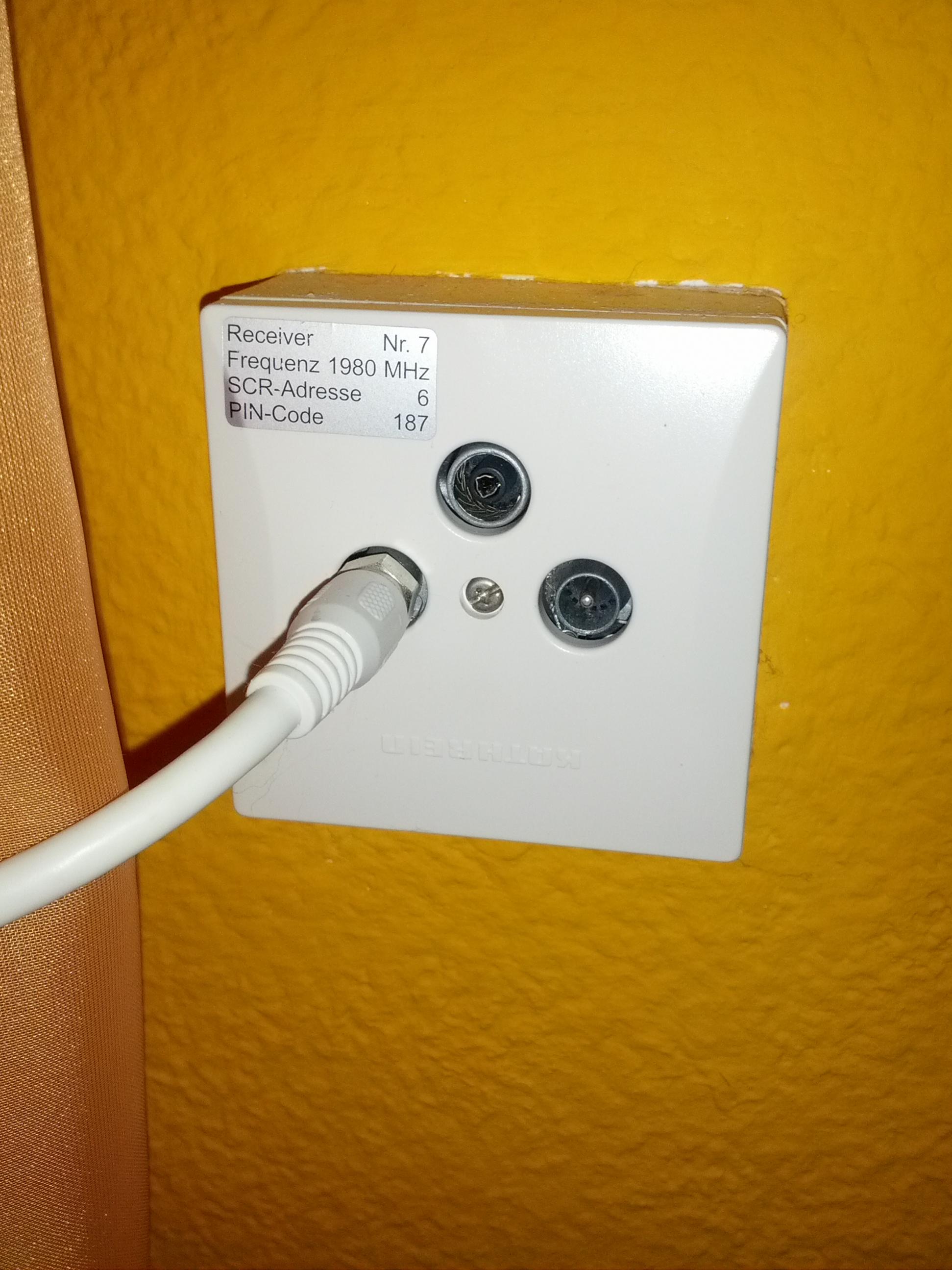

Wollte jetzt nicht extra einen neuen Thread dafür aufmachen:
Kann mich bitte mal jemand aufklären? Ich wohne in einem Mehrfamilienhaus mit 4 Parteien. Wir haben hier SAT-Empfang über ein Unicable System. Die Dosen in den Wohnungen sehen wie im Anhang zu findend aus. Verstehe ich das jetzt korrekt, dass diese mittlere Dose für das Kabel-Internet da ist?
Bin am Überlegen zu UnityMedia zu wechseln, da bekomme ich 100 Mbit. Ich war mir nur nicht sicher, wie das funktioniert bzw. an welche Dosen das angeschlossen wird oder ob da gar noch neue Dosen für installiert werden müssen.
Danke!
Nope.
Die linke Dose, wo das jetzige Kabel dranne ist, ist es.
Die rechte weiss Ich leider nicht und die mittlere ist für den analogen TV Empfang.
Und was passiert dann mit dem SAT Signal?
Das hier ist wie gesagt ein Unicable System, hinter der Dose auf dem Bild hängt also nicht direkt eine SAT Schüssel, sondern alle diese Dosen werden im Keller gesammelt und dort ist die Schüssel angeschlossen.
Ergo Hausverteilung über hausinterne Einspeise/Verteileranlage, müsste dann umgebaut werden, bzw. vermutlich zweites Kabel und zweite Dose eingezogen werden, da die Modems nicht auf dem Unicable System arbeiten können ohne das die Anlage vollständig umgemodellt werden müsste, da kommt zweites Kabel einziehen und Dose setzen günstiger.
Ok danke, kannst du abschätzen in welchen preislichen Regionen sich das bewegt?
Normal bei ner Erstinstallation im Preis mitinbegriffen wenns nicht zu aufwendig wird, ansonsten Kostenvoranschlag machen lassen.
Die sagen dir schon was da geht und was nicht, sind zwar externe Techniker, aber den ist Wumpe was da gemacht wird, die bekommen ihr Geld von KD/Unity, nicht von dir. Normal sollte bei nem Anlagenumbau eh KD/Unity nen Angebot für nen Vollausbau machen und da kommen die meist entgegen und bezahlen nen großen Teil wenn es sich rechnet.
