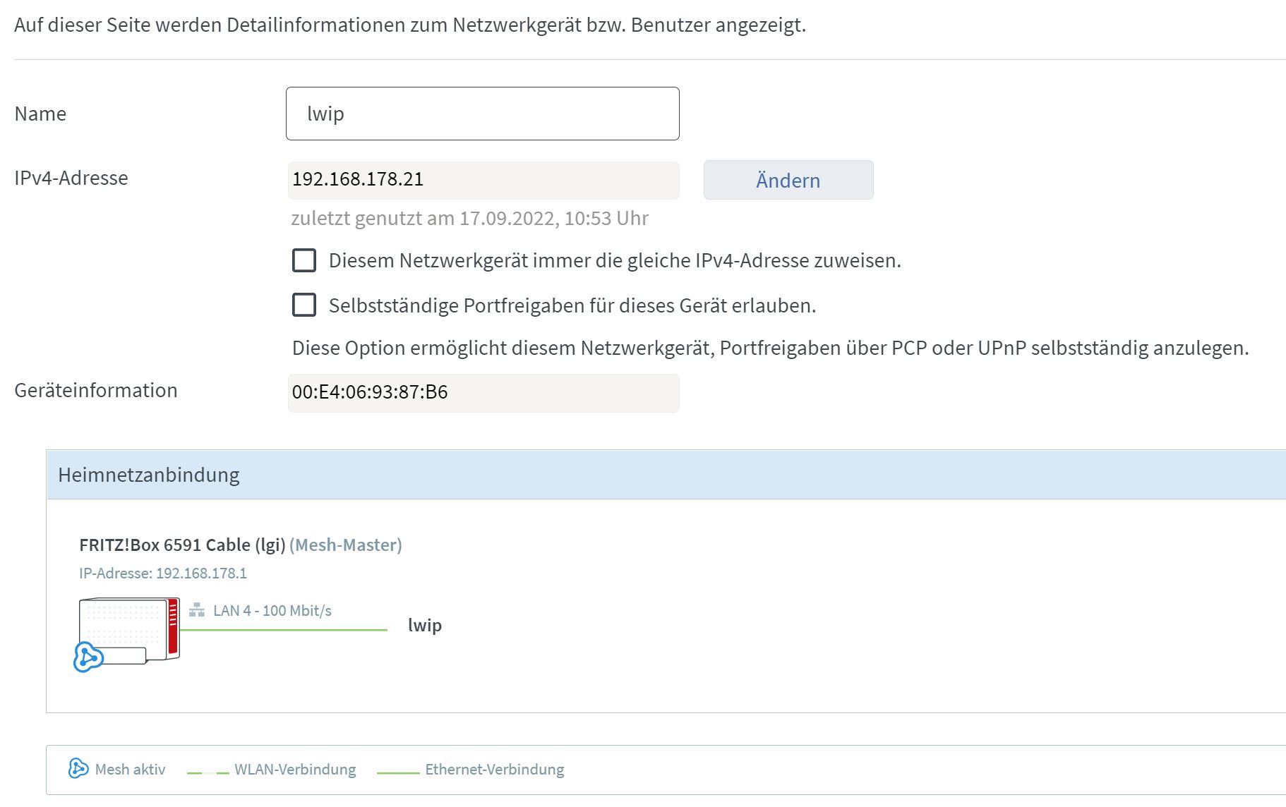

Vorhin habe ich einen anderen Port genommen. Jetzt versuche ich mit einem anderen Kabel.
Lwip ist eigentlich der Name für einen TCP/IP Stack für embedded Geräte, es gibt manche Geräte geben diesen Namen per DHCP an. Dein PC sollte sowas wie „DESKTOP-H4711K“ haben.
Wie ist denn der PC mit der Fritzbox verbunden? Direkt per Patchkabel? Irgendwas dazwischen, wie Switch, fest installierte Hausverkabelung, usw?
Ja, der PC ist mit Switch LAN-Kabel verbunden, von Router zu Switch, dann von Switch zu meinem PC verbunden.

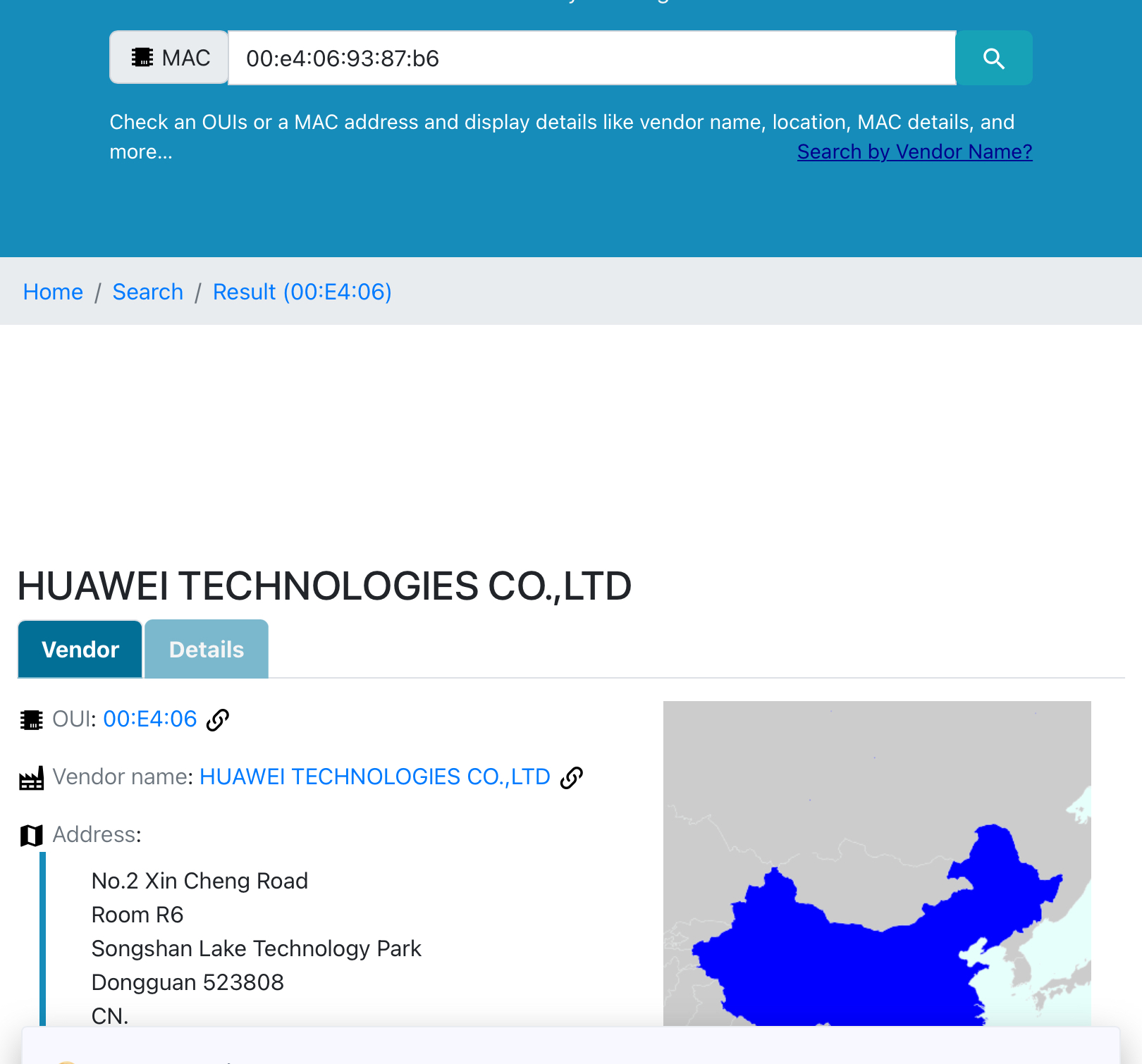

Die MAC Adresse des Gerätes „lwip“ gehört zu Huawei

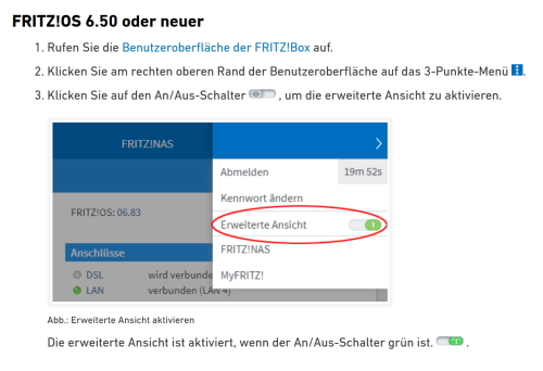

Hab dann im Fritz!Box auf "Erweitere Ansicht" aktiviert - sehe immer noch kein "LAN-Einstellung".
Die aktuelle Version von Fritz!Box lautet 7.29.

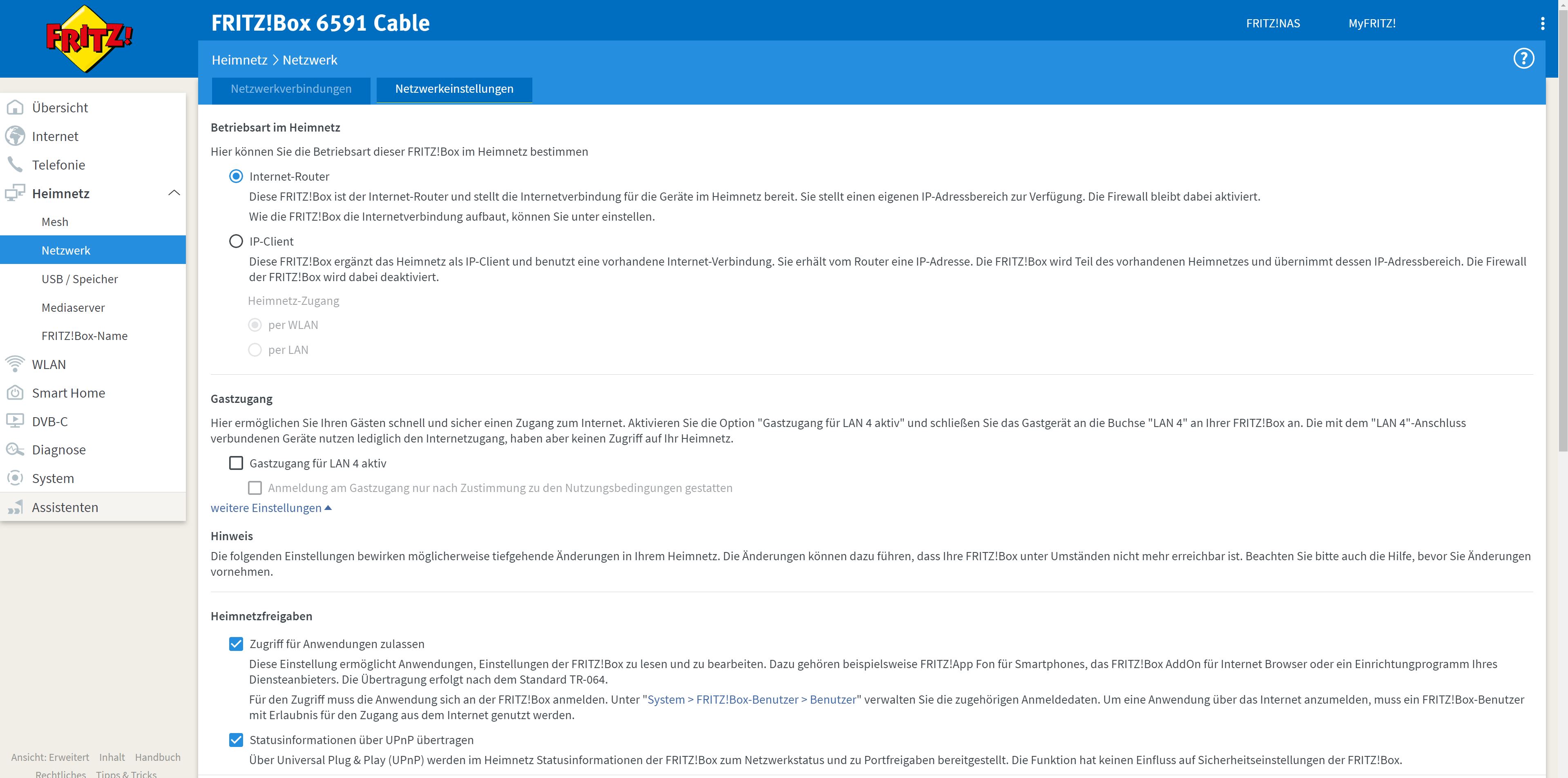

sollte unter Netzwerk sein ->

Von Fritz!box abmelden und Benutzeroberfläche erneut aufrufen.
Dann: Heimnetz / Netzwerk / Netzwerkeinstellungen
Bei Netzwerkeinstellungen etwas nach unten scrollen ^^

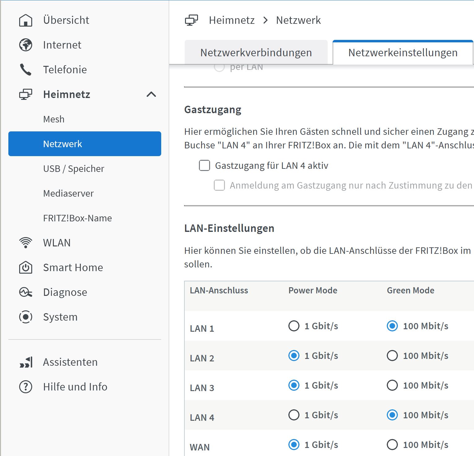

Unter "Heimnetz" -> "Netzwerk" siehst du die (direkt an die FB) angeschlossenen Geräte mit ihrer verbundenen Geschwindigkeit. Wenn du dann oben auf die "Netzwerkeinstellungen" gehst kannst du unter anderem den "Green Mode" (100 MBit/s) für die einzelnen LAN-Ports einstellen.
Grad getestet auf meiner 7490 mit Firmware 7.29.

Peppi schrieb:
Weil zu 100% die Erweiterte Ansicht nicht aktiviert wurde.

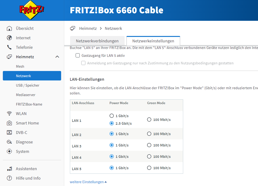

Skuros schrieb:
Leute.. Die aktuellen Kabelfritzboxen haben keinen Greenmode (mehr) deswegen findet der TE die Einstellung auch nicht!
so ganz richtig ist das nicht ... außer die 6660 wäre "alt" ;)
