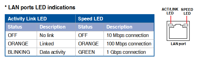

Asus Crosshair VI Hero
Bboy193 schrieb:
Die Speed Led leuchtet Orange, In Windows wird jedoch nur 100/100 Mbps angezeigt.
[Quelle: CROSSHAIR VI HERO (Wi-Fi AC) User's manual(English)]
D.h., dass die Verbindung mit 100 Mbit/s hergestellt wurde.

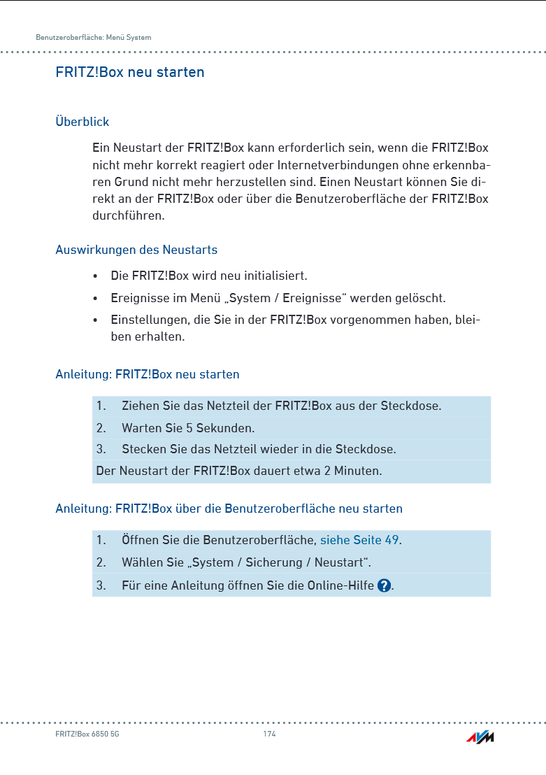

Es ist eine Aushandlung zwischen Ethernet-Controller und der FRITZ!Box.
Es kam bei Ethernet-Controller von Intel vor, dass keine Verbindung aufgebaut wurde.
Würde die FRITZ!Box neu starten, während die Geräte angeschlossen und eingeschaltet sind.
[Quelle: Handbuch FRITZ!Box 6850 5G]
Danke für den Tipp! Hat aber leider nix gebracht 😔
