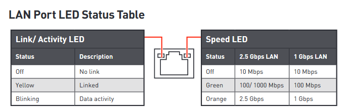

Würde folgendes prüfen:
  • Die Geschwindigkeits-/Speed-LED am Ethernet-Anschluss zeigt 1 Gbps an
    Beispiel 2,5 Gbps LAN grün und 1 Gbps LAN orange
  • Windows zeigt als "Verbindungsgeschwindigkeit (Empfang/Übertragung): 1000/1000 (Mbps)" an

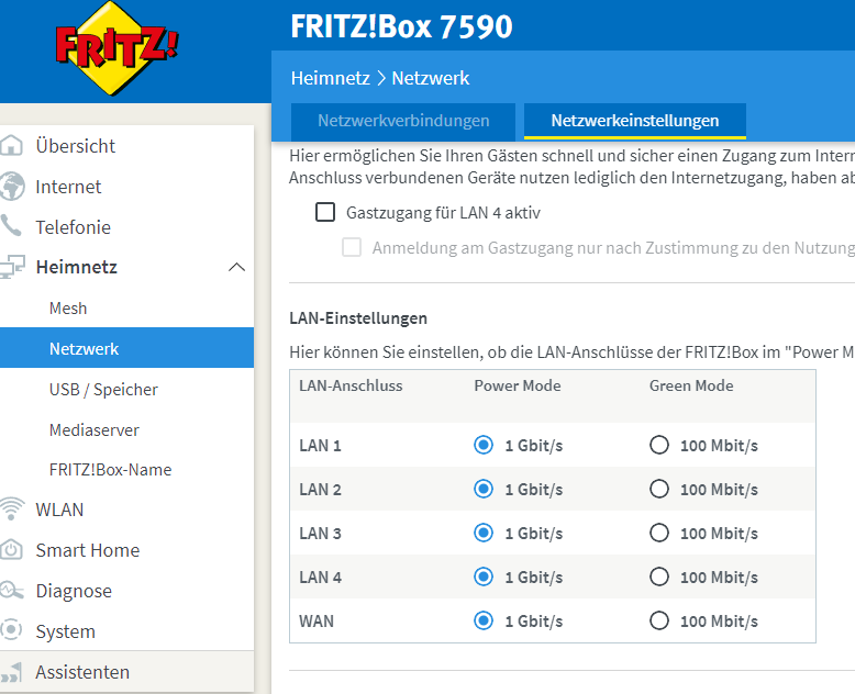

Können bei der FB denn alle Ports 1 Gbit? Sind die auch so eingestellt? Keine Unterverteilung mit nem alten Switch im Spiel? Taugen die Kabel? Das vom "schnellen" an einem der anderen Rechner getestet?
P.S.
Bitte den Text für eine bessere Lesbarkeit formatieren.
フォーラムへようこそ
Welcome to the forum
Willkommen im Forum
Vielen dank! Die Speed Led leuchtet Orange, In Windows wird jedoch nur 100/100 Mbps angezeigt.
Ja alle Ports können 1 Gigabit. Habe es auch bereits so wie auf deinem Bild eingestellt. Bloß dieser eine PC hat damit jetzt noch Schwierigkeiten.
