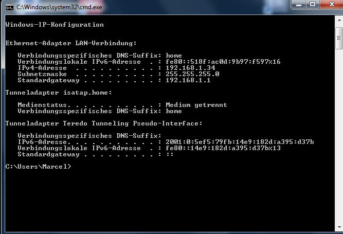

Ich habe folgendes Problem:
Wenn ich meinen PC starte komme ich nicht ins Internet. Rechts unten auf dem Monitor, im kleinen Rechteck dreht sich ein blauer Kreis ca. 30 Sek. dann erscheint ein gelbes Dreieck mit einem "!" Das bleibt so. Wenn ich nun den PC neu starte, deht sich der blaue Kreis ca. 10 Sek.
ebenso lange erscheint das gelbe Dreieck und dann ist die Verbindung da.
Wo könnte da der Fehler liegen?
Besten Dank für Eure Antworten
manee
Der PC fragt bei einem DHCP-Server (im Heimnetz idR der Router) im Netzwerk nach einer IP. Wird diese IP aus irgendeinem Grund nicht geliefert, kommt dieses Fehlerbild zustande.
Behelfslöung: Dem PC eine statische IP vergeben. Idealerweise eine, die vom DHCP-Server des Routers nicht abgedeckt wird.
Wurde der Router denn schon mal neu gestartet? Was für ein Router ist das? Firmware aktuell? Soft-Firewalls aktiv?
