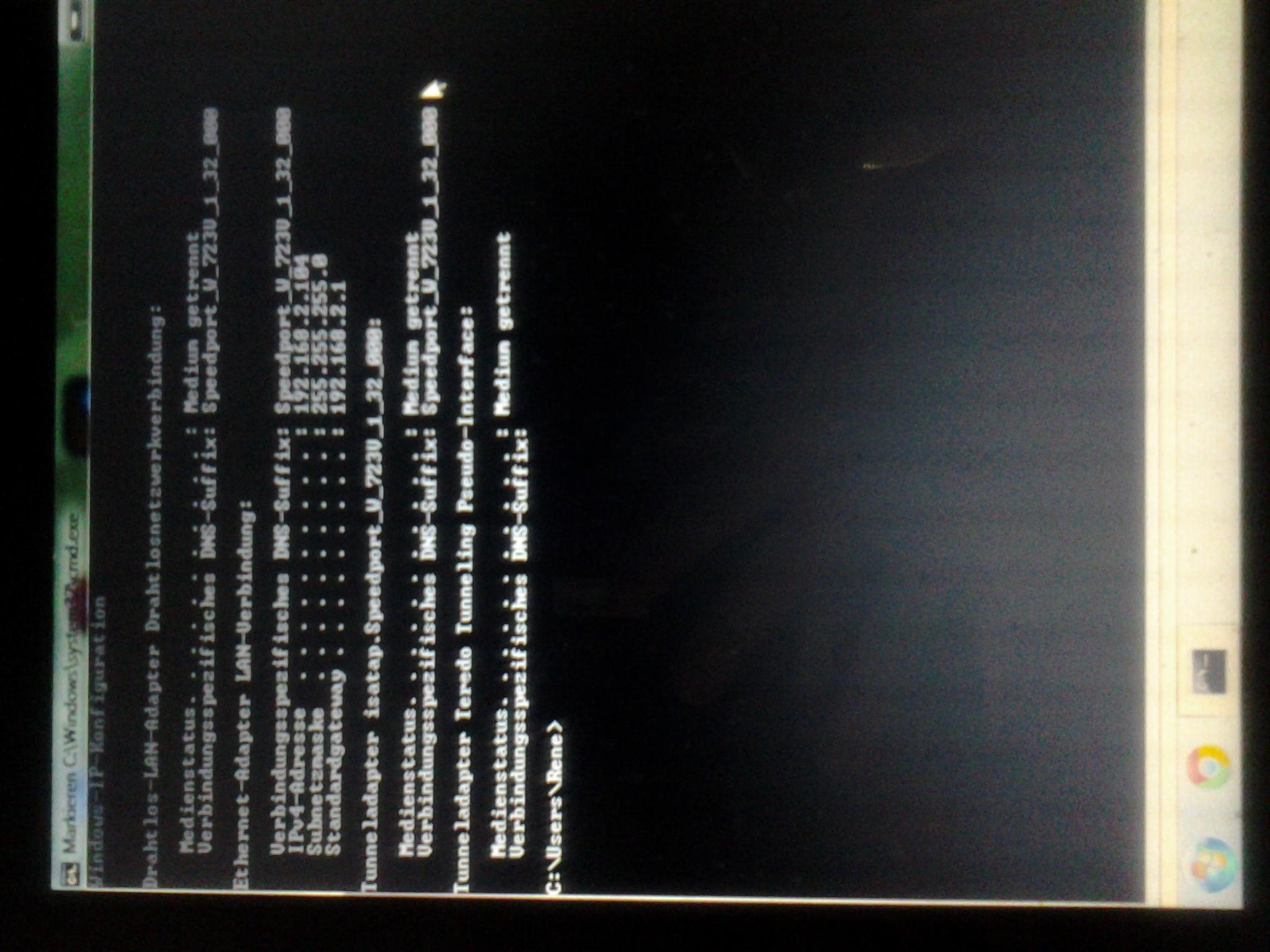

Wie man an dem Bild schon einmal erkennt, hat jemand in der IPv4 Konfiguration des Notebooks herumgepfuscht. Es bekommt keine DNS IP zugewiesen. Ich vermute mal, es wurde manuelle Vergabe angeklickt, aber keine eingetragen.
Da es sich laut Bild um Windows 7 handeln sollte, erhärtet das komplette Fehlen der IPv6 Konfiguration diesen Verdacht. Hat zwar nicht unmittelbar mit dem Problem des TE zu tun, ist aber ein Fingerzeig, daß da jemand an der Netzwerkkonfiguration herumgespielt hat. Und daß derjenige, wie man am Ergebnis sieht, nicht wußte, was er macht.
Die zweite Variante wäre, wie schon von Werkam vermutet, eine Security Suite oder eine Personal Firewall, die die gesamte Netzwerkkonfiguration verbogen hat. Ist ja auch nicht gerade selten. Darauf würde wieder hindeuten, daß der TE die Konfiguration der Windows Firewall nicht ändern kann, genau das sperren diese Software Placebos gern.

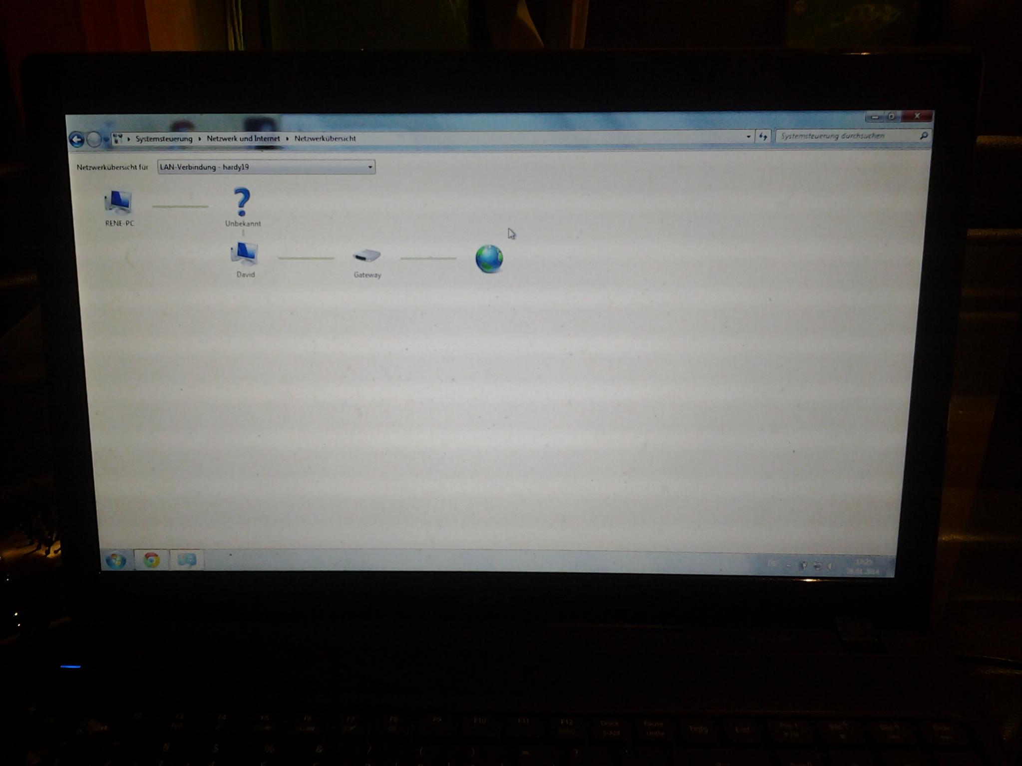

Und bin dann auf netzwerk Übersicht und dann das hier : 20140126_172545.jpg

Im Wohnzimme hast Du nun also Internet und wie geht es in Deinem Zimmer, eine Verbindung zum Router bekommst Du ja wohl nicht oder gibt Dir Ipconfig /all im Wohnzimmer das selbe aus?
In den Netzwerkeinstellungen der Karte mal auf automatisch beziehen gestellt? Habt Ihr in der Etage, wo Du und dein Bruder Internet haben sollten ein zusätzliches Gerät stehen, was als AccesPoint/Switch oder Hub genutzt wird? Gat Dein Bruder das Kabel evtl entfernt damit Du ihm beim Zocken nicht den Speed klaust? :lol:
Man sieht es an der Netzwerkübersicht, toller Bruder. Läßt Deine Internetverbindung über seinen PC laufen, statt Dich direkt mit dem Router zu verbinden. Werkams Verdacht ist da nicht von der Hand zu weisen.
