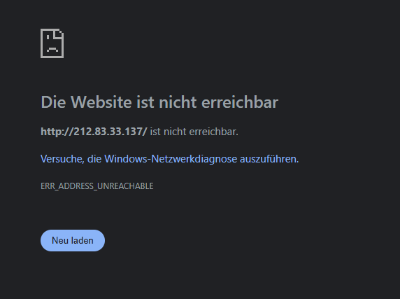

Kannst Du IP-Adressen im Internat anpingen?
Also mal einen Ping auf die 212.83.33.137 machen (das ist die IP von computerbase.de).

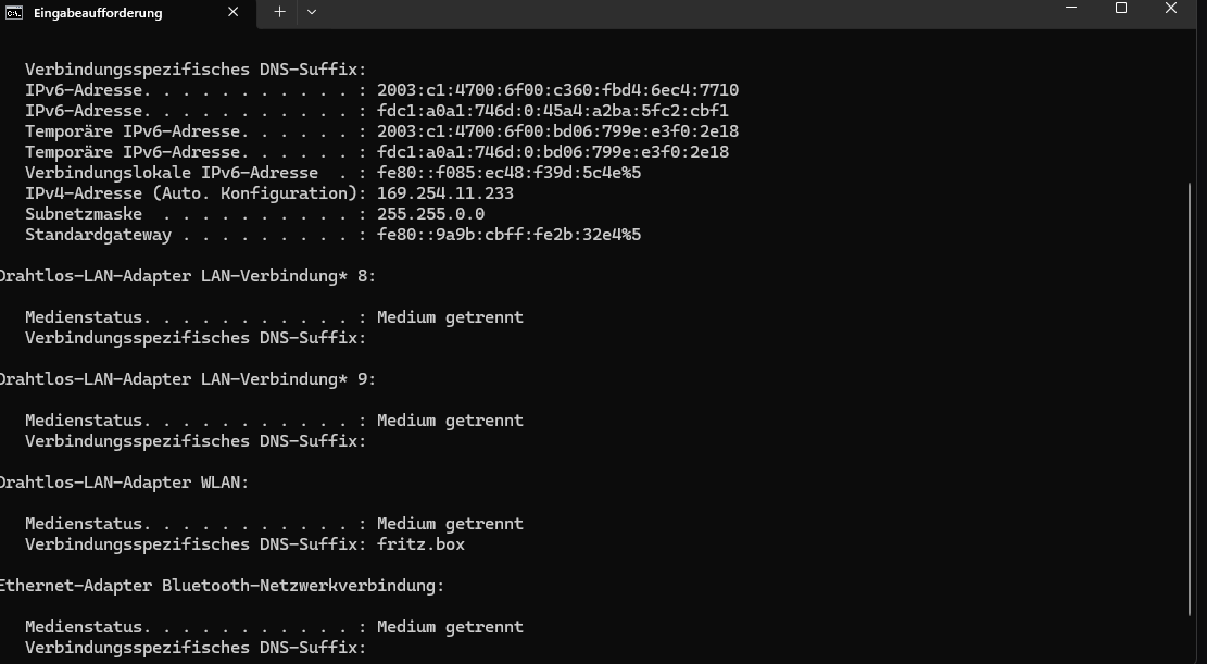

Welche IP bekommen die Rechner wenn sie am Kabel hängen?
Kabel bereits mal getauscht?
Was ist das Gateway wenn die am Kabel hängen?
(in einer Eingabeaufforderung ipconfig eingeben)

Doch über lan geht noch sehr vieles, youtube videos und einige websites sind kein problem. Lan kabel getauscht habe ich nicht.

Dein IPv4 läuft nicht, bzw bekommst Du keine IPv4 Adresse vom DHCP Server. Ist irgendein Repeater im Netzwerk vorhanden?

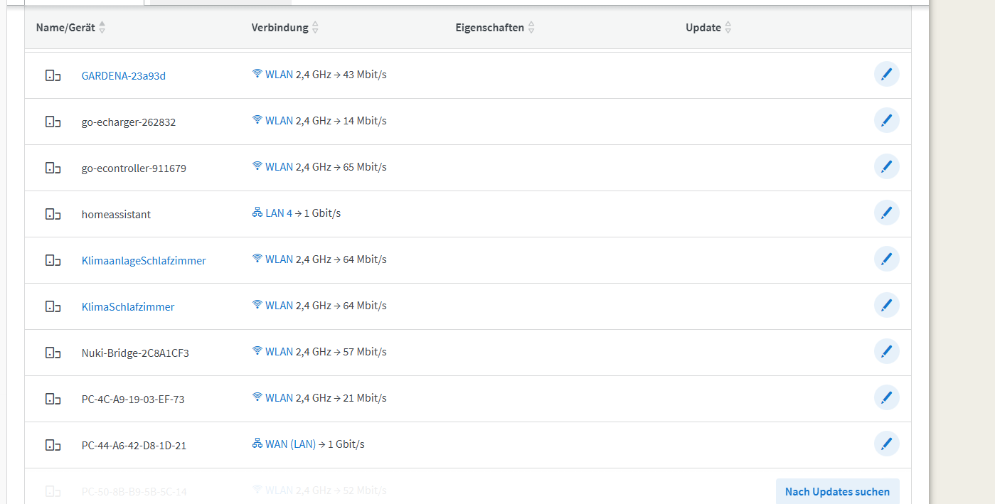

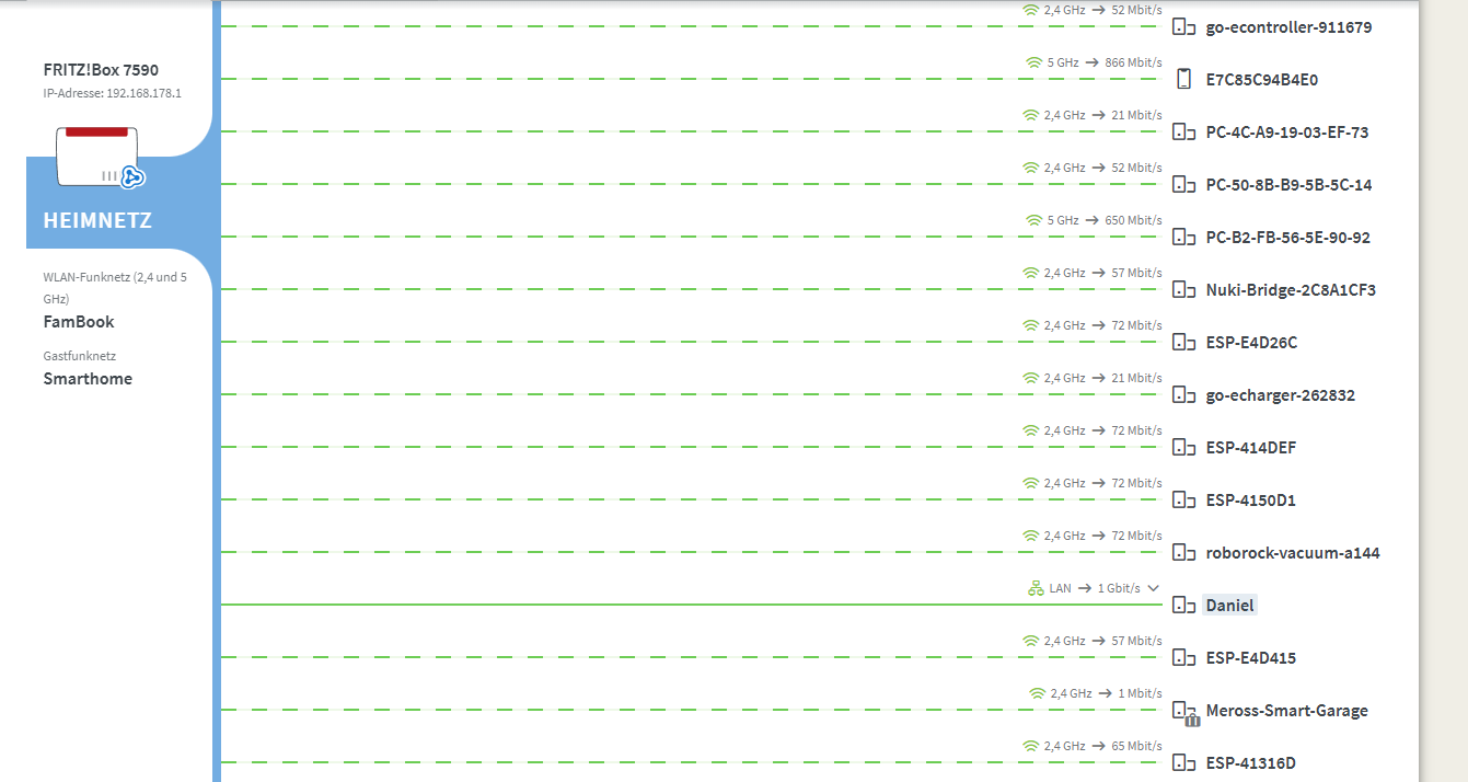

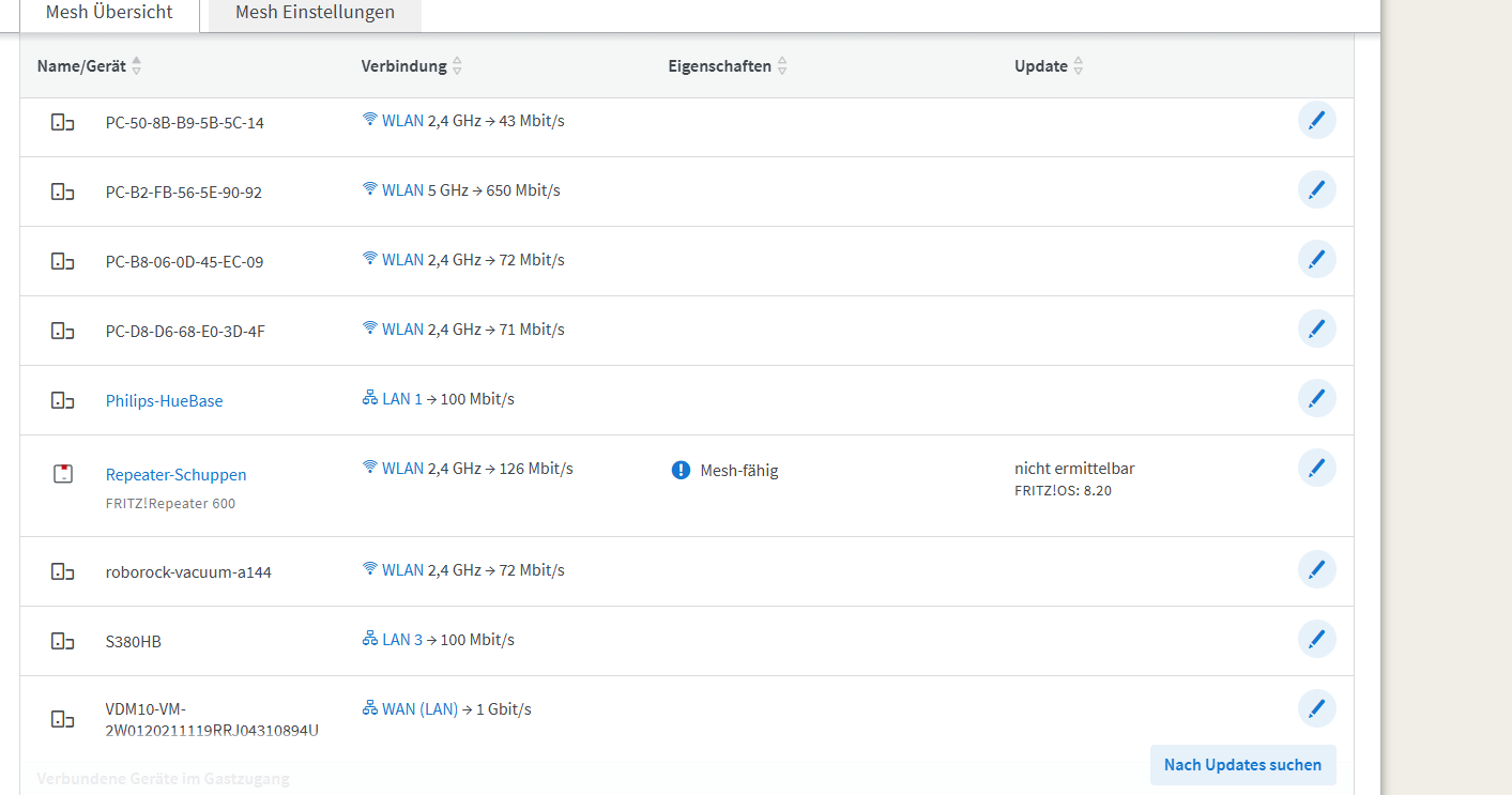

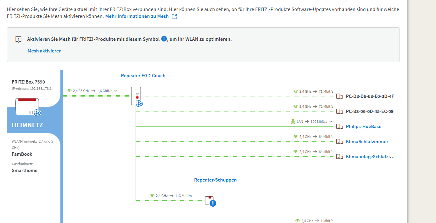

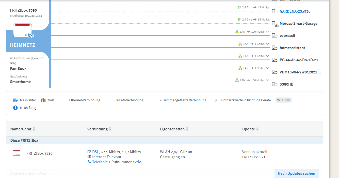

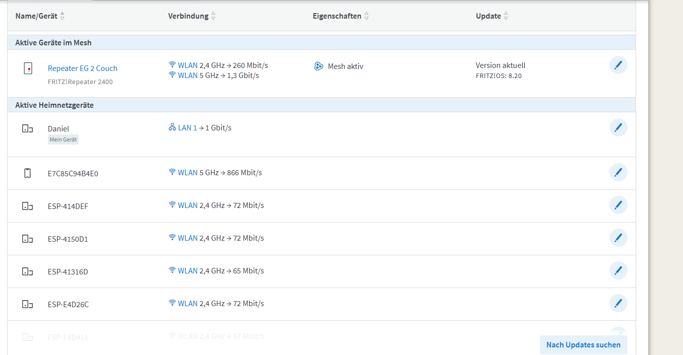

Wir bräuchten die „Mesh-Übersicht ← Heimnetz ← fritz.box“ als Screenshot idealerweise nicht von einem Smartphone oder Tablet sondern einem Computer. Wenn Du einen TP-Link Range-Extender dort findest, landest Du hier …
Mesh übersicht wird lange, da einige Smart home geräte. Die waren aber auch alle dran als alles noch funktionierte:

Außer dass der FRITZ!Repeater 600 (noch) nicht einge-mesh-t ist, sehe ich keine Auffälligkeiten. Wie Du das ändert siehst Du hier ab Schritt 4.
Passt auch dazu, dass Reddit nicht klappt, denn die können bis heute kein IPv6. @Lollygag probiere mal den DHCP-Server in der FRITZ!Box neu zu starten: fritz.box → Heimnetz → Netzwerk → (Reiter) Netzwerkeinstellungen → (Taste) Erweiterte Netzwerkeinstellungen ändern → (Taste) IPv4 →DHCP-Server. Den dort mal ausschalten. Taste Übernehmen. Und wieder einschalten.

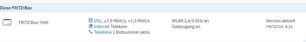

!! Ansonsten noch auffällig:
Deine DSL-Verbindung hat lt. 7590 wirklich nur 7,9 Mbit Download und 1,3Mbit Upload?
Wir haben jetzt 2025, fast 2026. WTF?
Die kann ja nichtmal Deine lahmste weitergeleitete Repeater-WLAN-Verbindung halbwegs vernünftig bedienen..
Das würde zumindest mich erheblich belasten...
Das haste doch bestimmt nicht so gebucht.. (?)
Was stört denn da? Oder ist kaputt? FB-Netzteil vielleicht mal tauschen? Haste was Passendes griffbereit?
Da ist einiges Auffällig, neben der AIPA Adresse 169.254.........!
Finde den Fehler DSL 7,9Mbit download up 1,3Mbit??????

Ey, kein ADSL-Shaming. Hier gibt's noch Adressen mit 2 Mbit/s. Kaum 10 Kilometer von der Telekom-Firmenzentrale entfernt.
Aber ja, die Frage ob man dort beim korrekten Provider gelandet ist, tut sich auf. Gerne mal die PLZ nennen oder zumindest den Landkreis.

Ist leider bis Anfang Januar so, war das beste was mir telekom spontan geben konnte. Ab Januar dann die 100k leitung und mitte nächsten Jahres Glasfaser. Aber ja so langsames internet hatte ich seit 15 jahren nicht mehr
