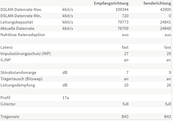

Das sind die Werte wenn es sehr gut verbindet.. leider ist es AUSGERECHNET JETZT natürlich super da... also gerade kein Vergleichsscreen.

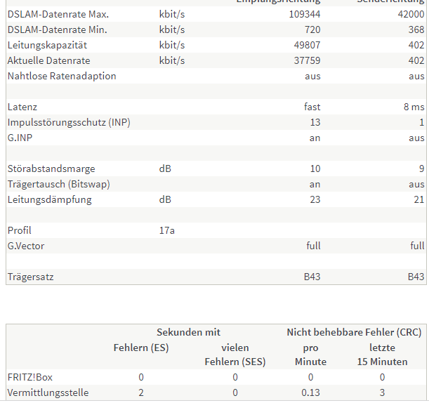

Was mir allerdings auffällt ist die relativ hohe Leitungsdämpfung, 20 und 26dB sind bei VDSL recht hoch, kommt noch der Impulsstörschutz dazu, und zwar der normale und der G INP. Gut möglich, dass es einen Leitungsstörer gibt.

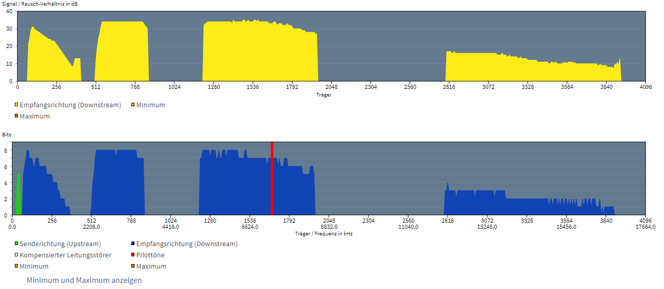

Bilder vom Spektrum wären ggf. noch hilfreich, jeweils wenn es störungsfrei läuft und wenn der Fehler auftritt.

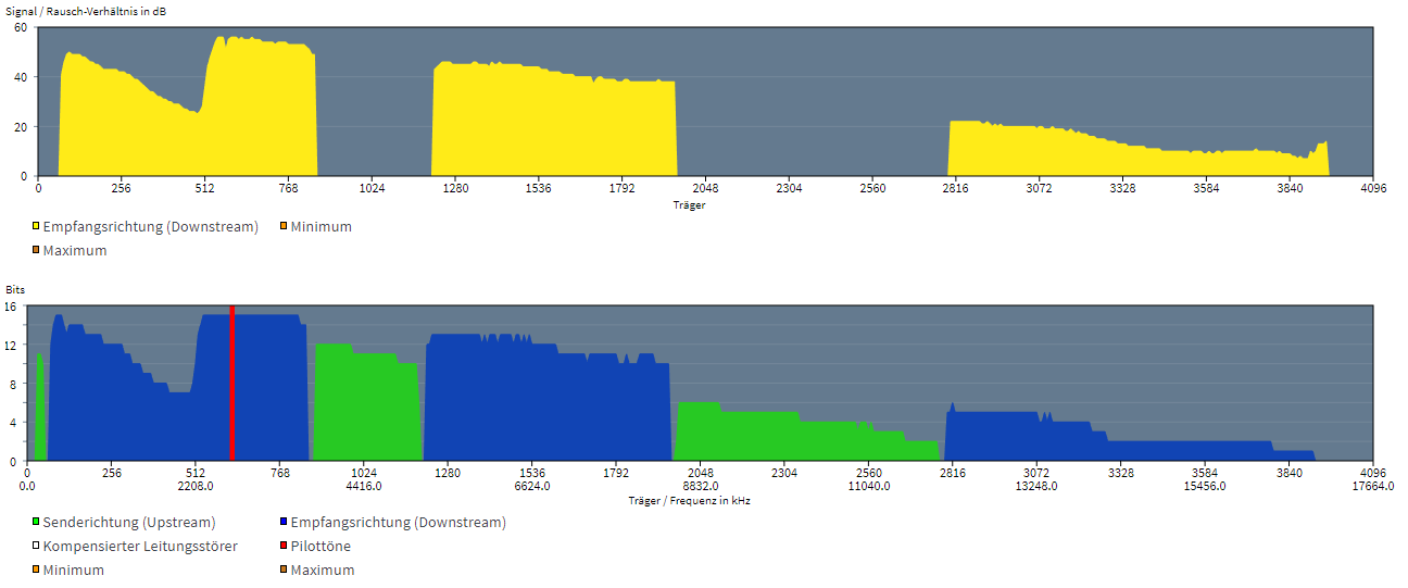

Das ist jetzt bei guter Verbindung
Auch bei guter Verbindung schaut dein Spektrum nicht gerade prickelnd aus. besonders Markant ist die Delle bis 512kHz
Du meinst bis zum Träger 512?
Das ist DPBO und vollkommen normal.
Spektrum sieht soweit in Ordnung aus, gegen Ende geht es nicht linear bergab, da könnte irgendetwas stören. Das kann man aber nur genau sagen, mit einem Bild des Spektrums wenn die Störung auftritt.
