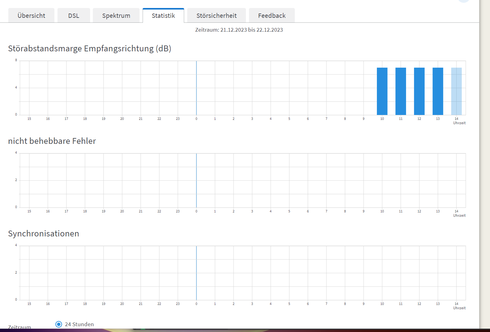

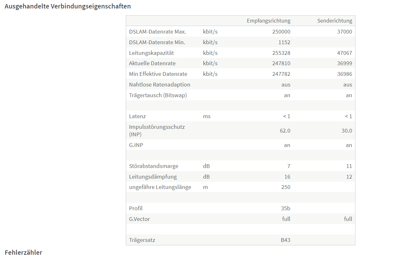

Jene Diagramme und Tabellen bauen sich direkt nach dem ersten DSL-Sync bereits wieder auf. Ideal wäre aber, die zu posten, kurz nachdem Du eine neue unerwarteten DSL-Sync festgestellt hast.NiicLas schrieb:Daher kann ich damit leider nicht mehr dienen.

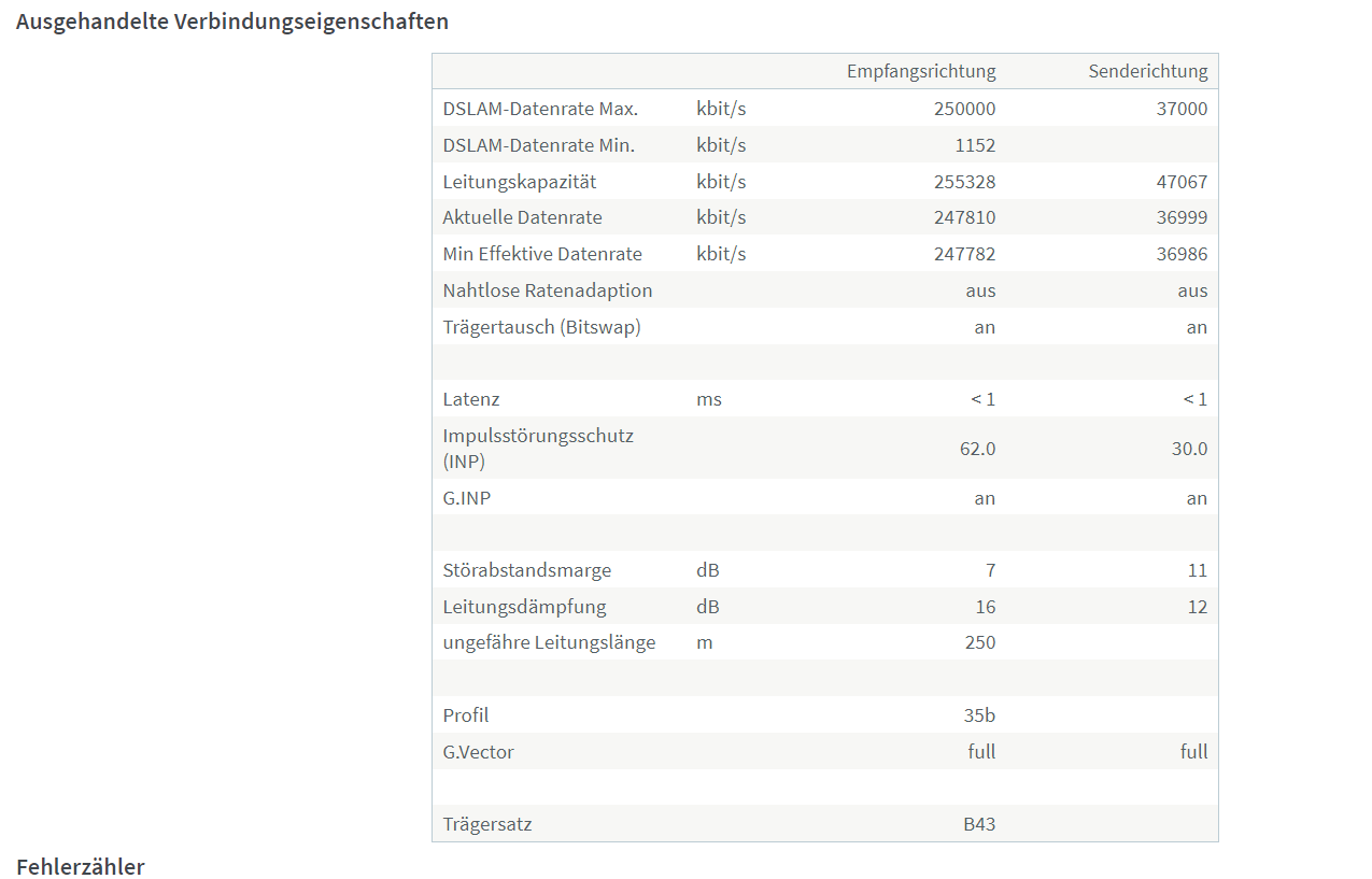

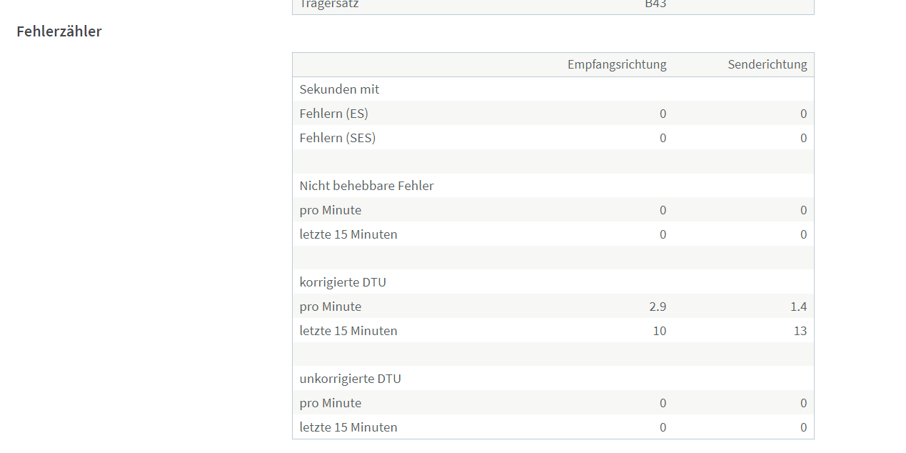

DSL-seitig sieht das gut aus, keine unkorrigierten MTUs, keine Abbrüche, nix.
Ich denke, du darfst den Fehler auf der anderen Seite der Leitung suchen, sprich in deiner Verkabelung, Router hat nen Hau weg, LAN-Problem am PC oder irgendwas in diese Richtung.

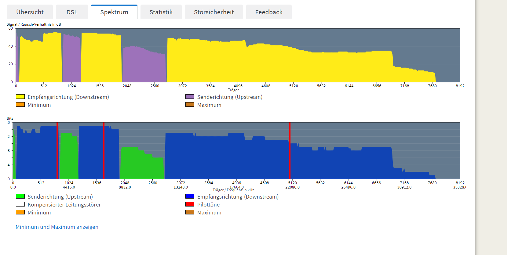

Stimmt nicht ganz. „DSLAM max.“ von glatt 250.000 heißt, das DLM eingegriffen hat. Also hat die Leitung durchaus schon mal Störungen gehabt. Und @NiicLas bestätigt ja auch Sync Verluste. „Gelegentlich“, also alle paar Wochen, kann das auch mal passieren, wenn nichts direkt an der Leitung kaputt ist.DarkAngel2401 schrieb:DSL-seitig sieht das gut aus, keine unkorrigierten MTUs, keine Abbrüche, nix.
Passiert es mehrmals die Woche oder gar mehrmals am Tag, muss man von einer Störung ausgehen. Meist liegt das Problem irgendwo auf dem Leitungsweg, kaputte VDSL Modems sind seltener.
Wobei das nicht der einzige Parameter ist, der für die Qualität der Leitung verantwortlich ist.NiicLas schrieb:Deine ISO Werte lagen beim letzten mal noch bei 10 MOhm, jetzt liegen die bei 2,4 bzw 3.3 MOhm.
