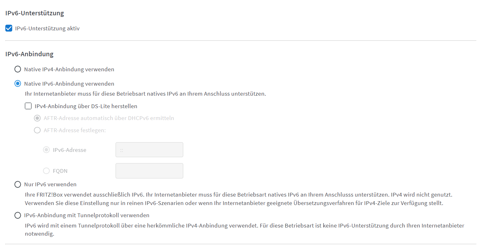

Jason King schrieb:
Nimm doch mal die IPv6 Verbindung raus . . .
welche Einstellung schlägst du hier vor?
