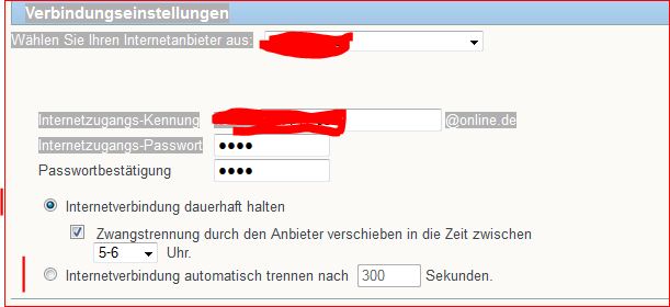

In der Fritzbox gibt es eine Einstellung, die man bei einer Flat tunlichst vermeiden sollte. Stelle ich Sie so ein, dass sie sich nach bspw. 300 Sek vom Netz abmeldet, habe ich ähnliche Probleme, weil sie sich erst wieder anmelden muss, wenn man ins Netz geht.
Selbst wenn man im Netz ist, kann das passieren, wenn man bspw. einen längeren Text liest bzw. sich inaktiv verhält
Schau doch einfach mal nach, ob das bei Deinem Router korrekt eingestellt ist, also bei einer Flat dauerhafte Verbindung auswählen.

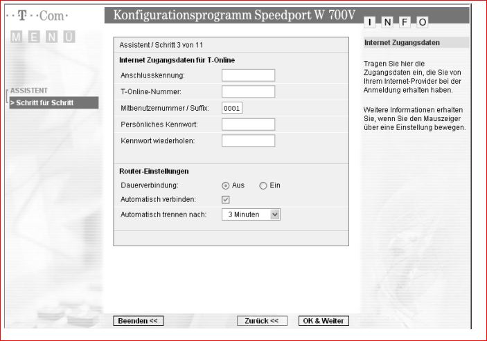

Du könntest es aber wissen, wenn Du in das Konfigurationsmenü Deines Routers schaust.
Das geht per Bowser und dann beispielsweise die IP Deines Routers eingeben (z.B. http://192.168.2.1)
Und das Dein Speedport diese Einstellungen hat, kannste auch in der Bedienungsanleitung nachlesen.

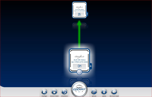

baexxstar! Sind Deine DLan-Adapter von Devolo? Wenn ja, könntest Du mit dem "dLan-Cockpit vielleicht überprüfen, ob die Verbindungen stabil sind, also bei Deinen beschriebenen Abbrüchen das dLan-Cockpit starten und schauen, ob alle Adapter eine Verbindung haben.
Mit dem Cockpit werde ich es jetzt versuchen.
Ich habe mal die CD installiert die beim Adapter dabei war, und wenn der da dann nach meinen Adapter sucht findet der den nicht. Mein Adapter ist per Netzwerkkabel an meinem PC angeschlossen. Internet hab ich ja, aber finden tut er den Adapter nicht.
So ich habe jetzt mal alle Treiber für meinen DLan Stecker installiert und meine Firmware aktualisieren lassen. Bis jetzt sieht es ganz gut aus !
