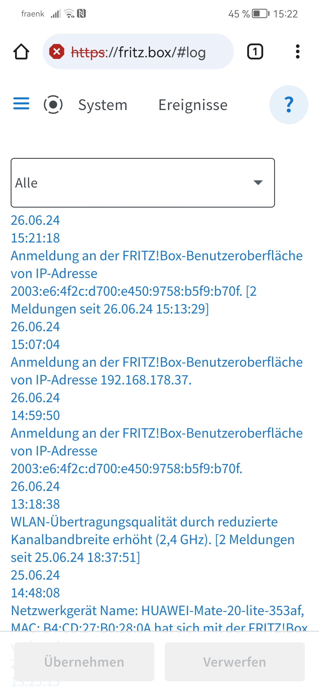

@cartridge_case Ja das habe ich bis jetzt auch noch nicht verstanden. Welche Logs möchtet ihr denn sehen?

Ich habe jetzt nur den Auszug dieses Logs. Daraus wird aber auch nicht ersichtlich, wo es konkret hängt.

Also dass es sich vom gesamten Router runter haut, ist nicht normal.
Wenn dir das Internet wirklich ausfallen sollte, dann fällt es in Richtung WAN aus.
LAN und WLAN ist dann im ersten Moment nicht betroffen. Also solltest du lokal keine Einbusen merken.
Edit:
Aus deinem Log kann man gar nichts raus lesen. Nur wer sich wann angemeldet hat. Hat nichts mit dem Ausfall zu tun.
