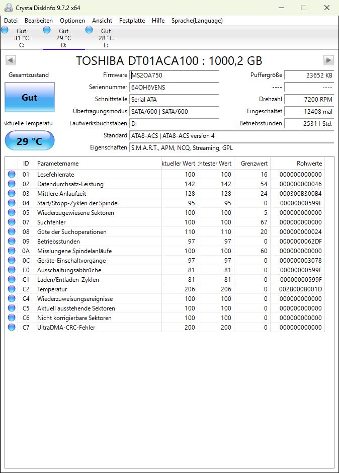

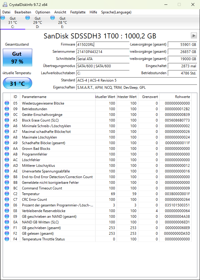

Wie ist der Status aller Festplatten laut CrystalDiskInfo? Bitte Screenshot. Bitte nicht in der Mitte abschneiden.
BIOS ist offenbar aktuell, aber die Firmware der SSDs auch?

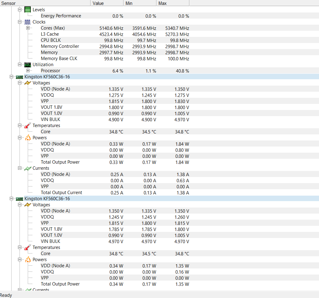

Temperaturen ok, kannst du einen Screenshot von Hwmonitor/HWinfo aller Sensoren hier posten?

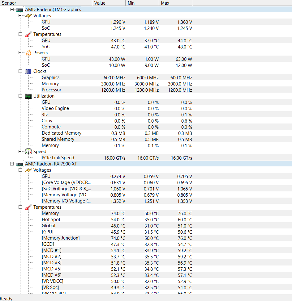

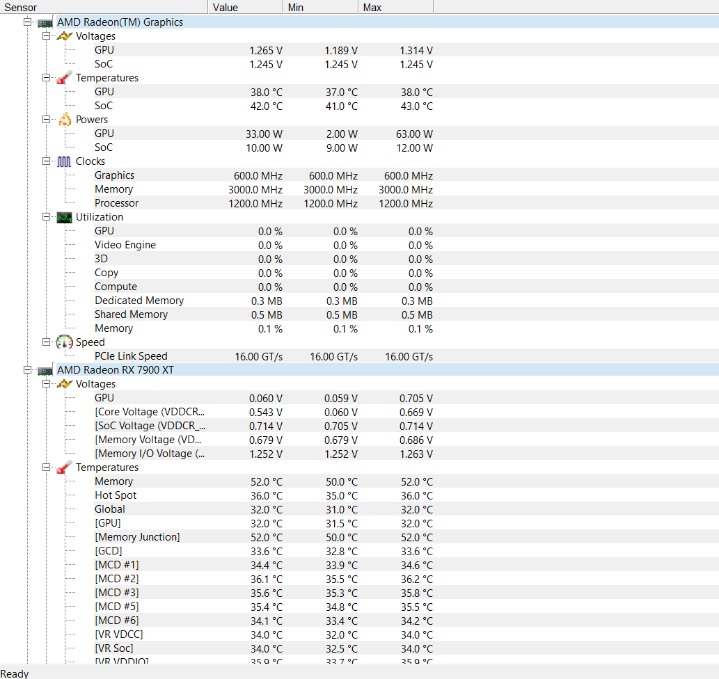

Die Festplatten hatte ich jetzt nicht auf dem Schirm. Die Firmware der beiden SSDs scheint aber aktuell zu sein:
  • SanDisk SDSSDDH3 1T00 (Windows ist hier installiert): 415020RL
  • Samsung SSD 840 EVO 120B: EXT0BB6Q

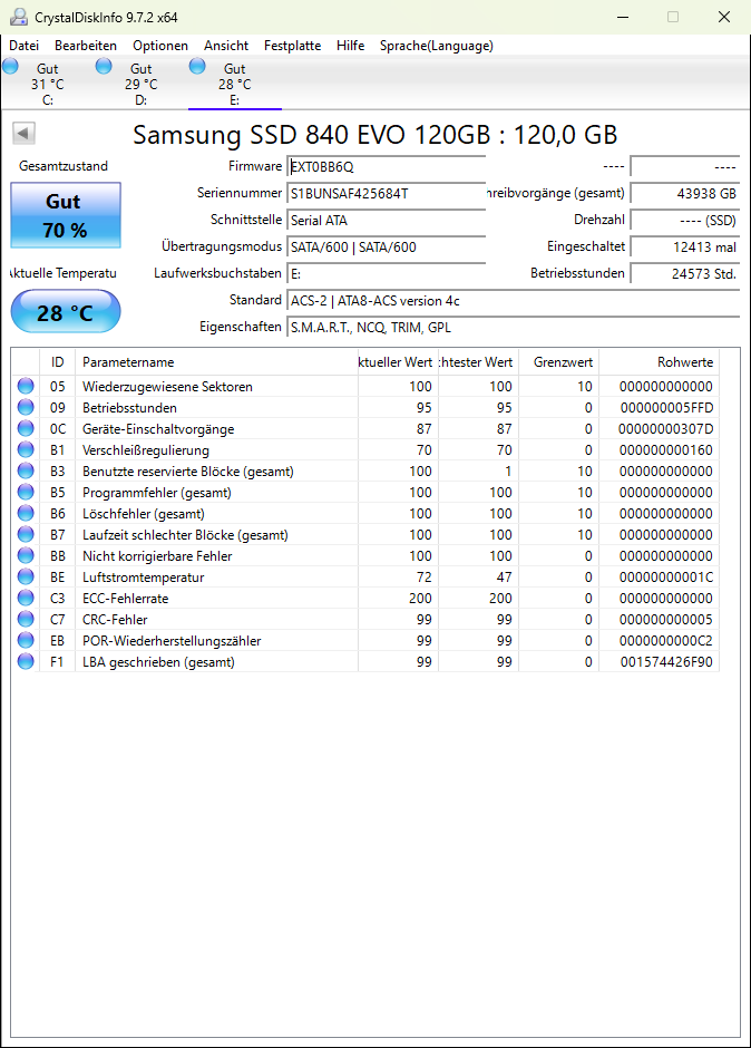

Hier die Screenshots von CrystalDiskInfo (txt-Files im Anhang):
Die Samsung-SSD und die Toshiba-HDD sind schon recht alt und ich verwende die eigentlich nur noch für Backups. Denkst du es macht trotzdem Sinn die rauszunehmen und mit einer neuen SSD zu ersetzen?

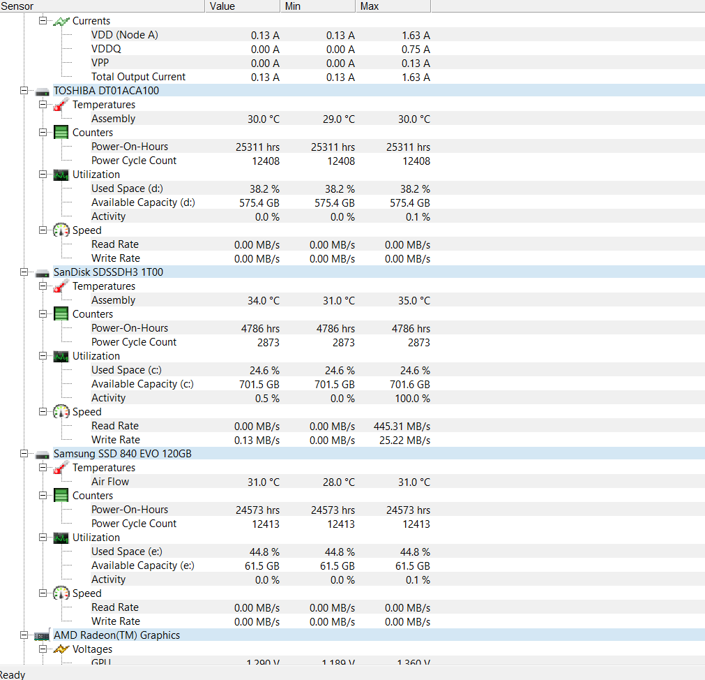

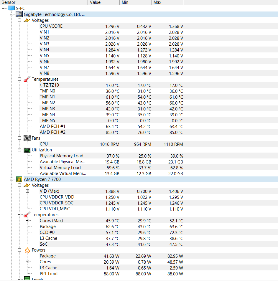

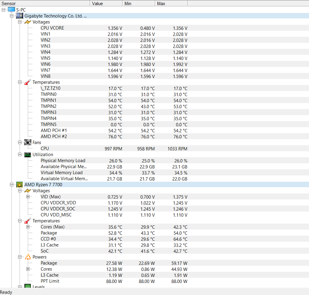

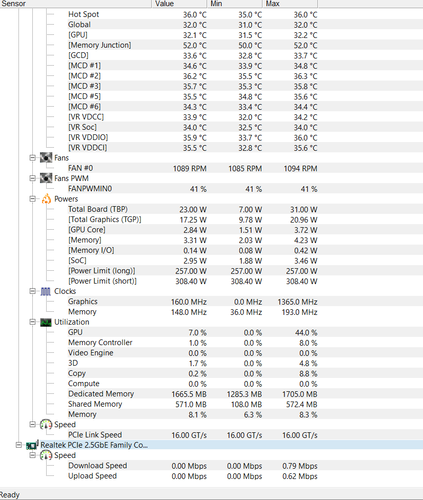

Hier noch die Screenshots von HWMonitor. Einmal aus dem normalen "Leerlauf" ohne größere laufende Programme:

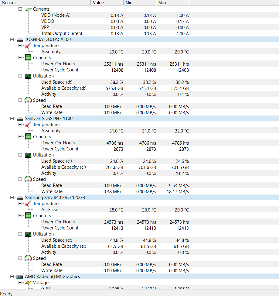

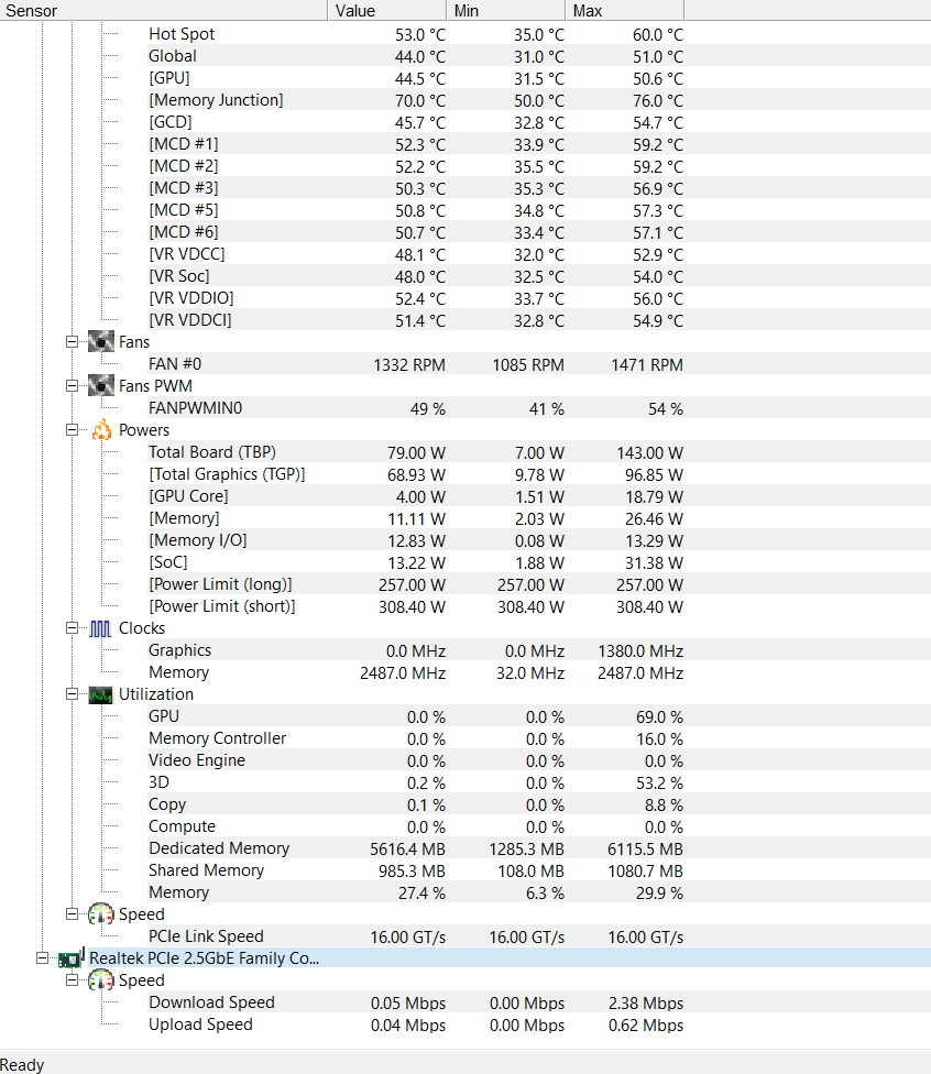

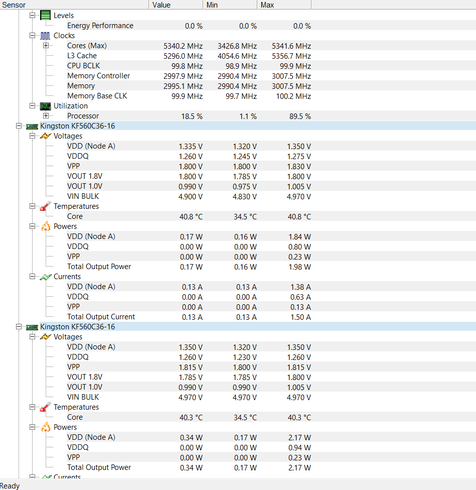

Und einmal mit etwas Auslastung (ca. 20 min Hades II gelaufen):

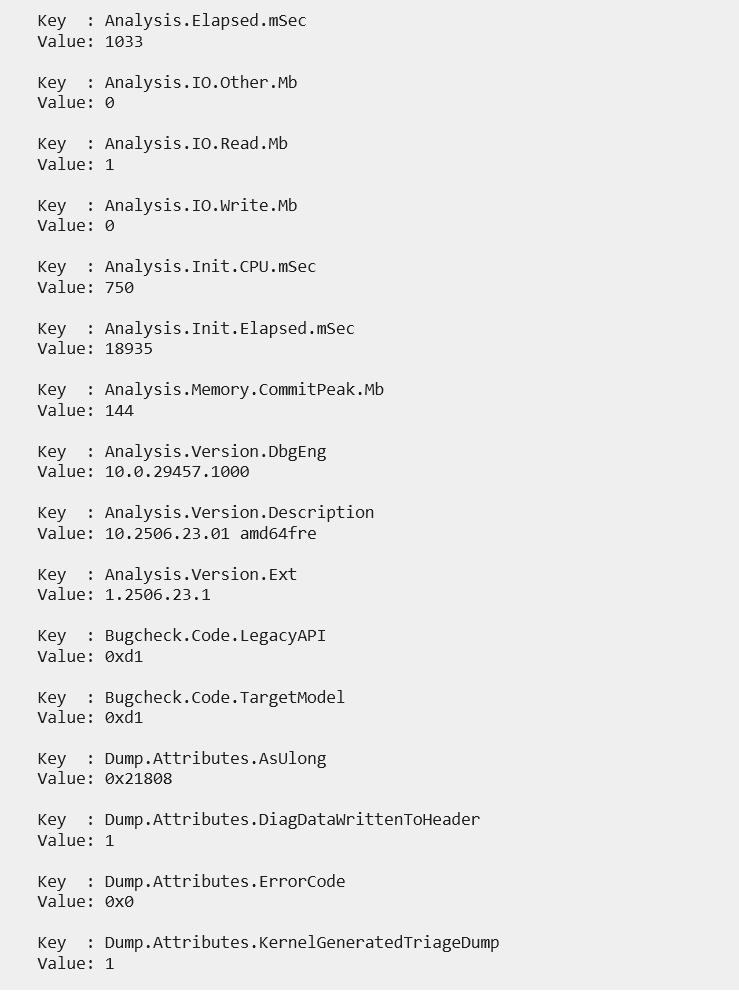

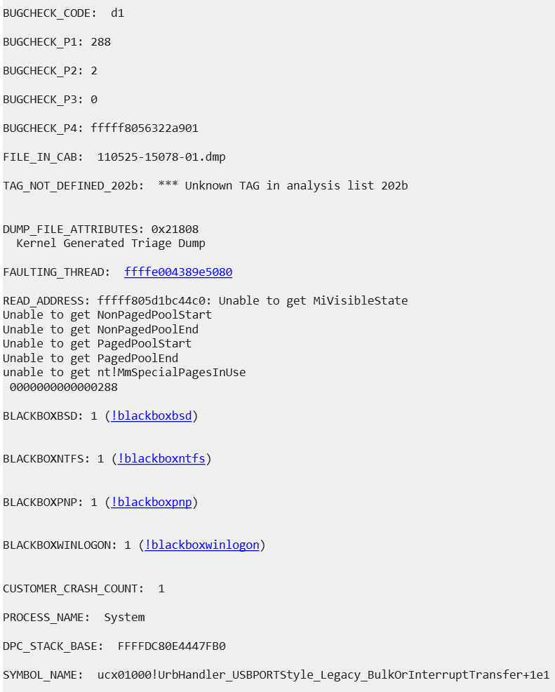

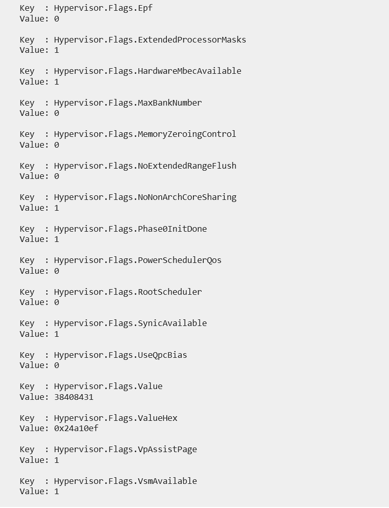

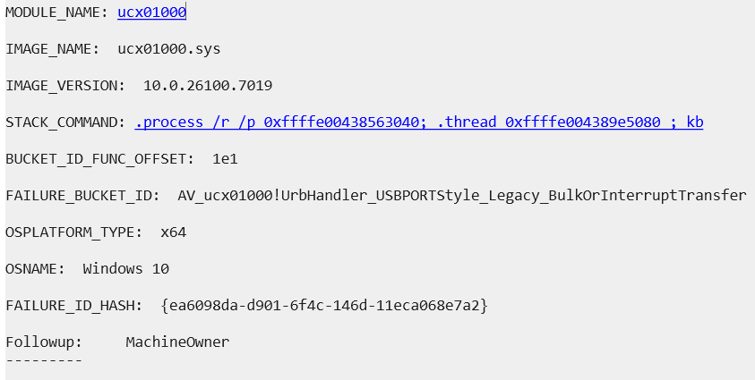

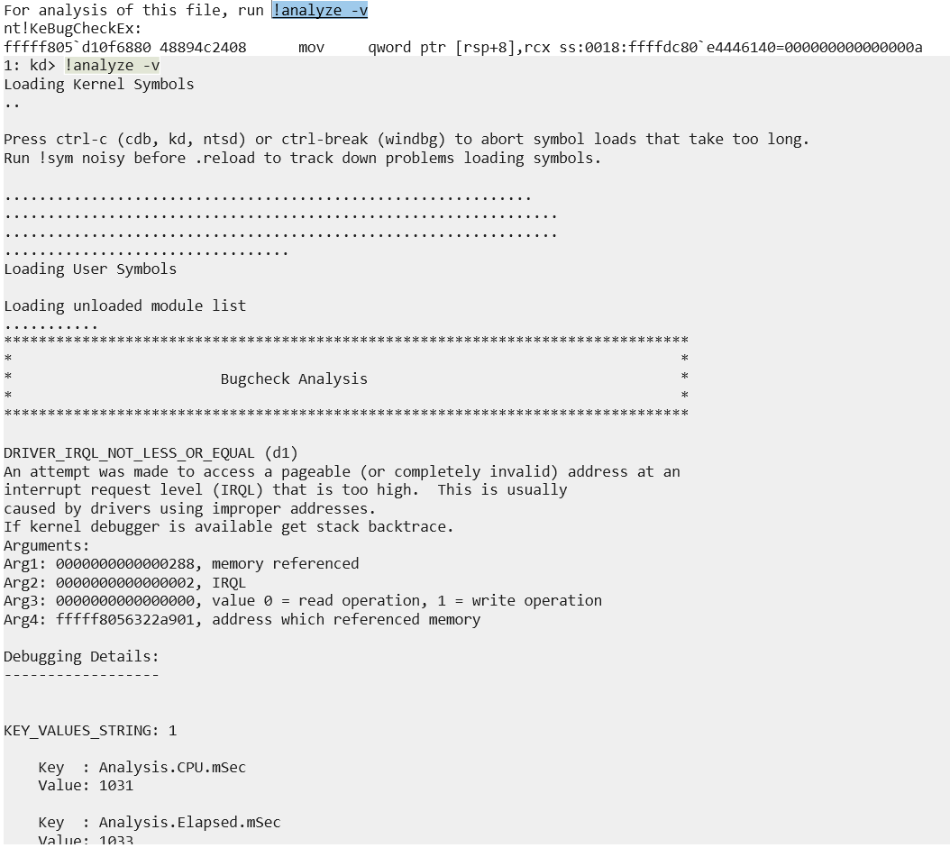

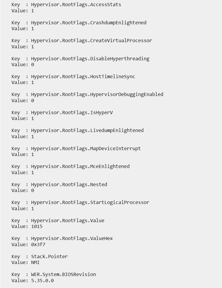

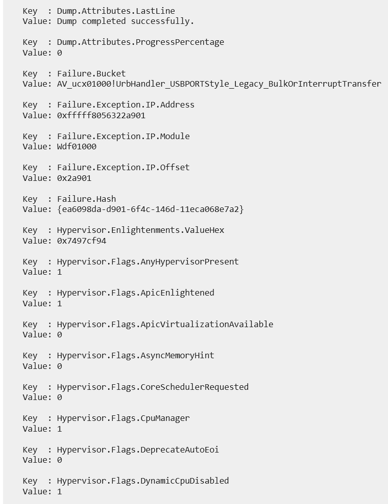

Eben gab es erstmals einen Bluescreen und es wurde eine DMP-Datei erstellt. Ich hab sie mal mit WinDbg geöffnet und den dort vorgeschlagenen "!analyze -v"-Command durchlaufen lassen, aber mit der Ausgabe kann ich leider nicht viel anfangen:
