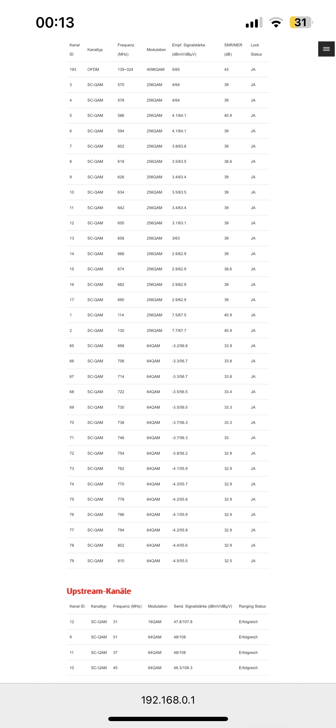

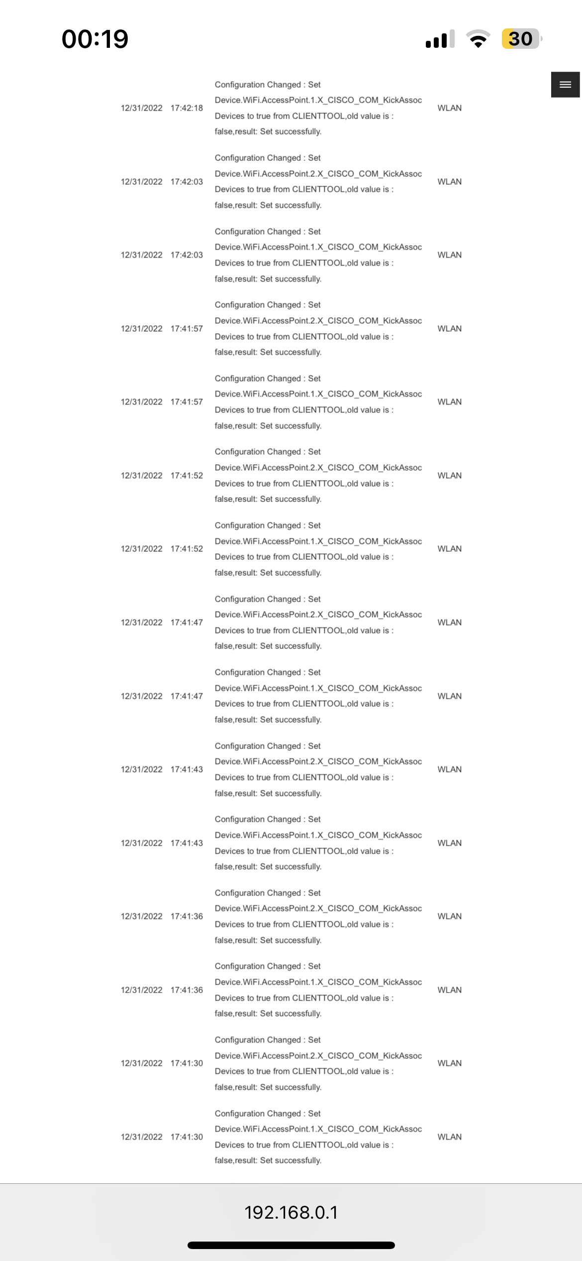

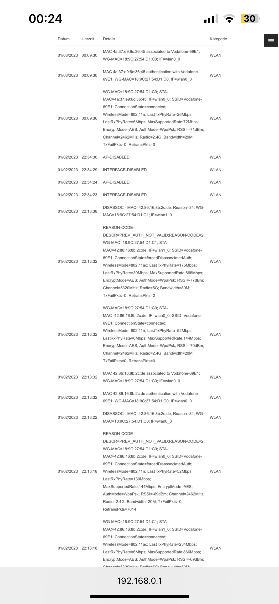

Die 2 Bilder vom log. Ist alles was die letzten Tage da drin steht.
Am 31.12.22 hatten wir auch wieder mehrere Störungen 17-19 uhr.
