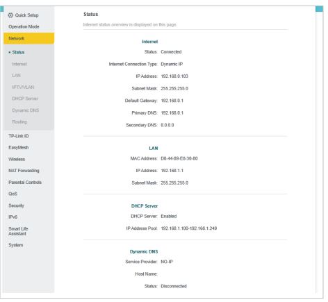

Mein Gerät hat nicht den expliziten Modus, es wird nur zweckentfremdet.Robbe1475 schrieb:kurzer Einwand - laut Anleitung sollte man im AP Modus aber auch LAN Port 1 nutzen um an den Router/Modem zu gehen.
Und das hier wäre echt interessant:
Je nach Betriebseinstellung (DSL Router oder WAN Router) gibt es dementsprechend verschiedene einstellungen, LAN 1 der zugleich WAN ist (bzw. sein kann) kann ich nicht verwenden da sonst kein Internetzugang besteht
Mehr wird auf Status nicht angezeigt

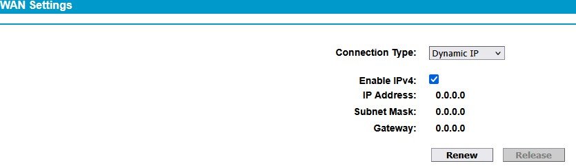

Der TP-Link hat in den WAN Einstellungen nicht die Möglichkeit per DHCP eine Adresse zu bekommen. Lediglich Dynamic, Static, PPPoE (irrelevant), L2TP, PPTP.Der_Dicke82 schrieb:Am besten probierst du mal eine komplett neue Config aus.
Im Cody:
10.1.0.1 - DHCP-Range: 10.1.0.50-10.1.0.250
das Kabel vom Cody geht nun in den LAN1 vom TP-Link
(Im Router-mode)
WAN Einstellung: DHCP
LAN:
10.2.0.1 - DHCP-Range: 10.2.0.50-10.2.0.250
(im AP-Mode)
LAN
10.1.0.2/24
Gateway und DNS: 10.1.0.1
- DHCP-AUS
Und nach einer neuen Konfig bitte alle Geräte einmal neustarten, auch den PC
Dynamic funktioniert nicht da ich dies geradee probiert habe. der TP-Link bekommt keine IP zugewiesen und somit keine Internetverbindung. Eigentlich wäre Static (IP's vom Cudy - IP Adresse, Subnet, Gateway, DNS) die einzig logische Einstellung? Wobei ich hier einen Einwand habe denn WAN ist je bereits durch den Cudy "abgedeckt"? Ich muss ja keine zweite verbindung zum Internet herstellen. Oder hab ich da einen Denkfehler?

Wie gesagt, dieses Gerät unterstützt nicht einen expliziten AP Modus sondern nur die beiden im Bild. Mit ausgeschaltetem DHCP und Patchkabel das vom Provider Router kommt besteht eine reguläre Verbindung zum Internet, es ist aber ein "dummes" Gerät und fungiert nur als AP und Switch, kein Routing, DHCP oder sonst was.
Da ich den LAN1/WAN Port nicht verwende ist der "Router Modus" eh irrelevant. Vielen hier irritiert immer das beim TP-Link "Router" verwendet wird.
Die Im Bild gezeigte IP ist jene des TP-Link. Habe vorhin einen Reset durchgeführt um sauber starten zu können für die Tests. Aktuell hängt er wieder am Provider Router von Setup 1 mit regulär funktionierendem Zugang
Ah, so langsam kommt Licht ins Dunkel. Wenn du auf dem WAN Port Dynamic hast - pack doch dort mal den Cody ran - dann sollte da eine IP sein (wenn ich das richtig sehe, geht das im Wireless Router Mode?)
PS: Da haste aber auch ein spezielles Schätzchen mit dem TP Link.
- Nov. 2007
- 4.279
@Robbe1475 Hab bei #35 das gerade aktualisiert
Dynamic funktioniert nicht da ich dies regare probiert habe, dementsprechend wäre Static (IP's vom Cudy - IP Adresse, Subnet, Gateway, DNS) die einzig logische Einstellung?
Ja, das klingt doch gut - dann trag dort mal die Daten ein. DNS kannst du auch den Cody nehmen (alternativ 8.8.8.8zum testen)
