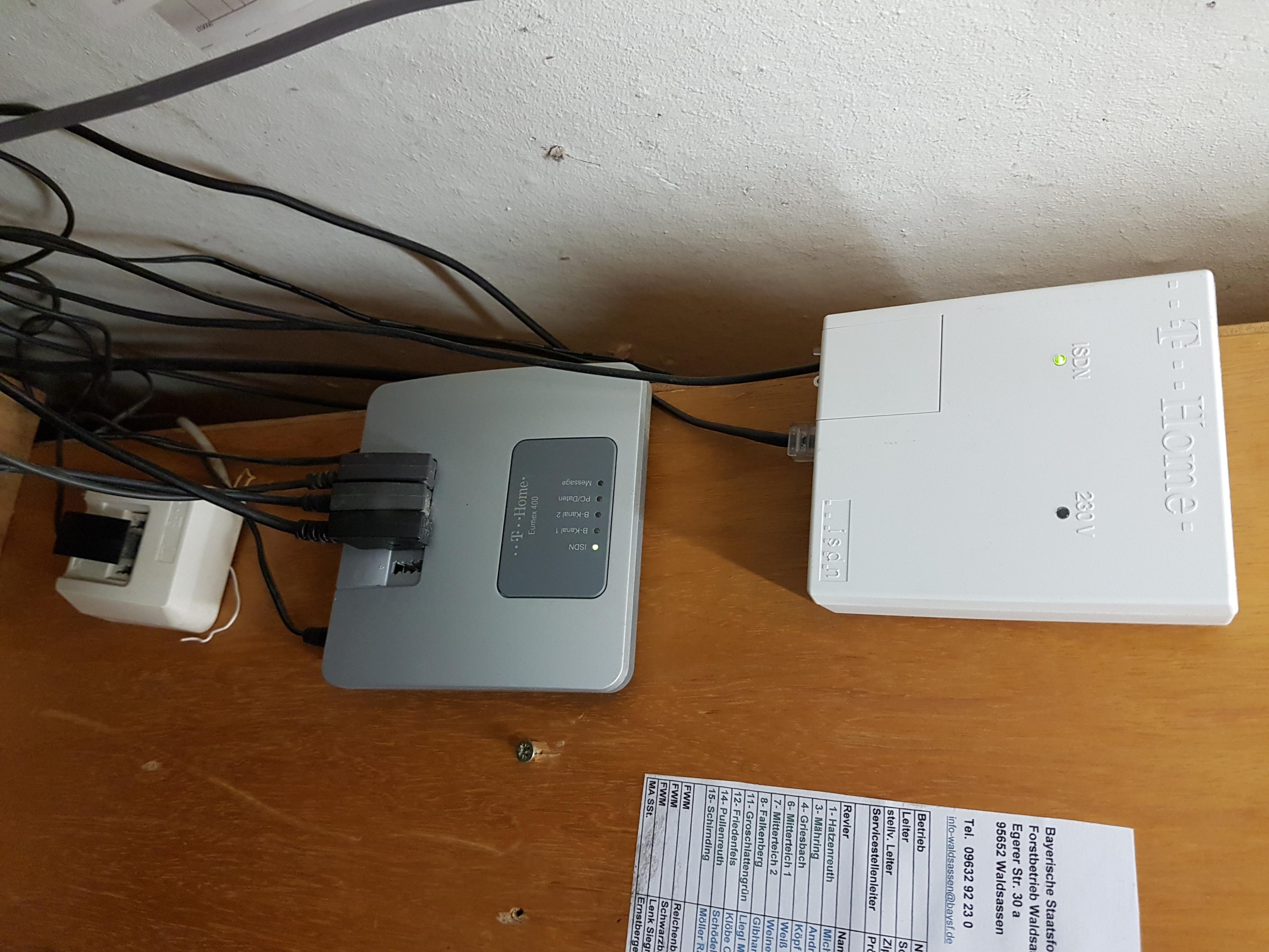

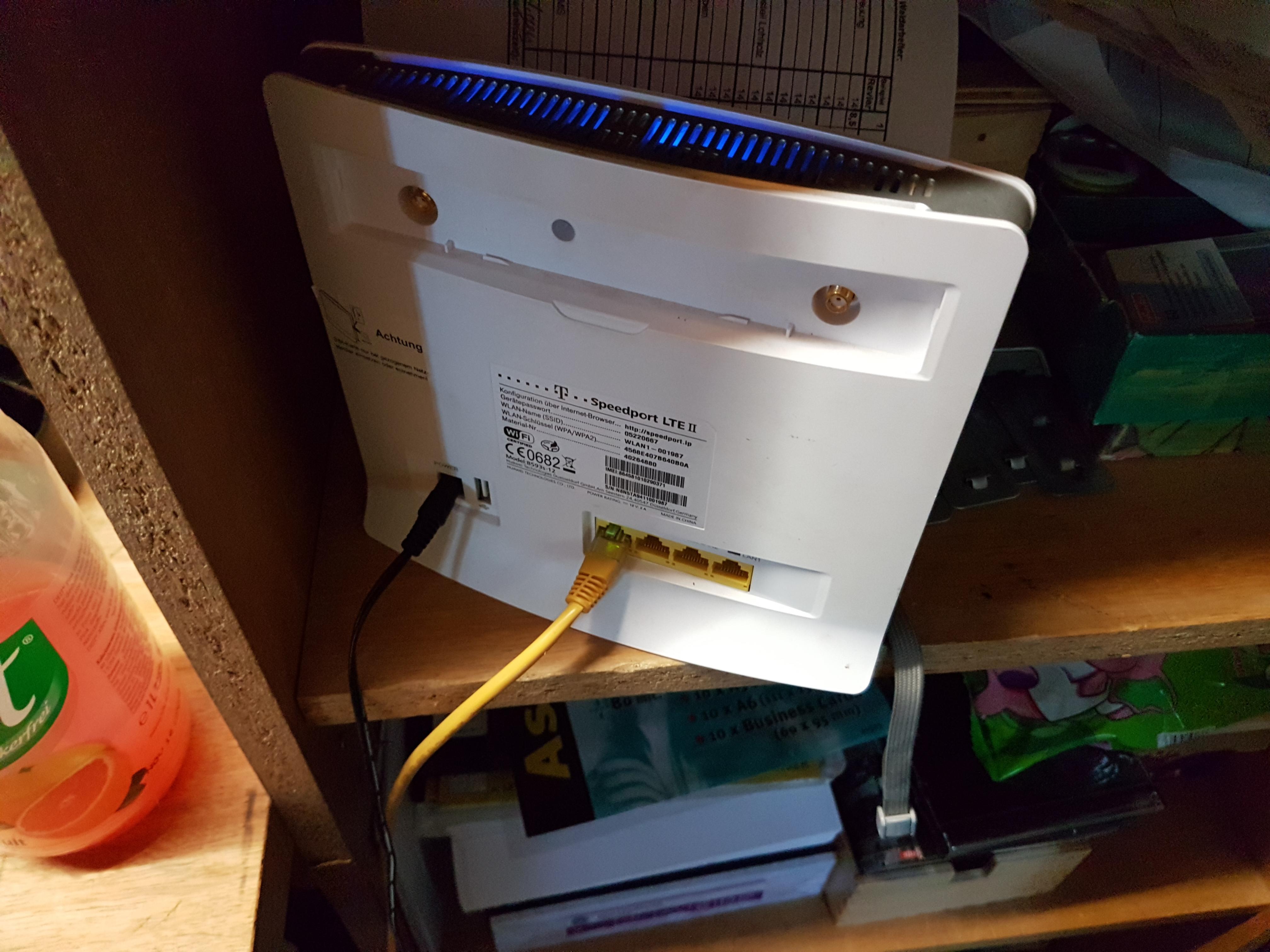

habe folgende frage:
muss bei meiner Freundin ihren Eltern das vdsl einrichten.
der Ort hat neu DSL bekommen früher ginge über lte aber es hängt auch ISDN mit dran.
nun haben sie einen vdsl 50k Vertrag.
es hängt dran 2 ältere Telefone, 1 fax und ein Pc über lan, und Handys per wlan
nun folgende frage muss ich dafür nun eine Fritzbox 7490 kaufen oder reicht ne kleinere?
und wie schliese ich es an besten an? wenn möglich ohne viel abzureißen
hier 2 bilder der anlage:
danke an alle helfer schonmal:)
"Aktuelle" Fritzboxen können nur 2 Telefonartige Geräte anschließen. Dazu haben sie noch eine DECT Station eingebaut.
Wenn du damit nicht auskommst, brauchst du einen Router mit ISDN S0 Bus an den du die Eumex 400 anhängen kannst, ja. Das hieße dann 7390/7490 oder was ähnliches von Zyxel oder auch TP-Link.

Hi,
Also alles abreißen von der Wand, wird bei VDSL nicht mehr benötigt. TAE Dose mit der Fritzbox Verbinden und VDSL ist mit der Einrichtung der Zugangsdaten fertig.
Bei den Telefonen und Fax kann ich dir deine Frage nicht ganz beantworten. Ich weiß nicht ob ihr die EUMEX 400 an die Fritzbox anschließen könnt, wenn ja so braucht ihr nichts weiter, wenn nicht (gehe ich eher von aus.) würde ich euch Raten die Telefone gegen Fritzfons zu ersetzen, bringt auch etwas mehr Kompfort, und das FAX an einen der Telefonbuxen anschließen.

Moin,
sollte alles klappen.
Fritzbox kommt an den neuen VDSL-Anschluss. Die Eumex an den S0-Anschluss der Fritzbox.
PCs an den LAN-Anschluss der Fritzbox.
gruß

Dein Bild ist für den Mülleimer. Das ist in Zukunft nicht mehr vorhanden. Nach der TAE Dose kommt direkt die Fritzbox. Auf der rechten Seite hängt dann die Eumex 400 via ISDN S0 zusammen mit den Telefonen. An der linken Seite hängt der PC und die Smartphones.
Splitter, NTBA sind beide weg. Kein Neuanschluß hat mehr ISDN oder so was.

Weil in aller Regel bei Neuverträgen nur noch All-IP-Anschlüsse geschaltet werden. Es liegt nur noch ein DSL-Signal an und die Fritzbox (in diesem Fall) dient als "Telefonanlage" für Voice over IP.
Es gibt nichts mehr zu splitten, daher entfällt der DSL-Splitter.

Wenn dein Router ein S0 Bus raus gibt, kannst du deine ISDN Anlage einfach an den S0 hängen. Die Fritzbox 7490 ermöglich zb. Anschluss von 3 Analogen Geräten und bis zu 8 ISDN Geräte.
