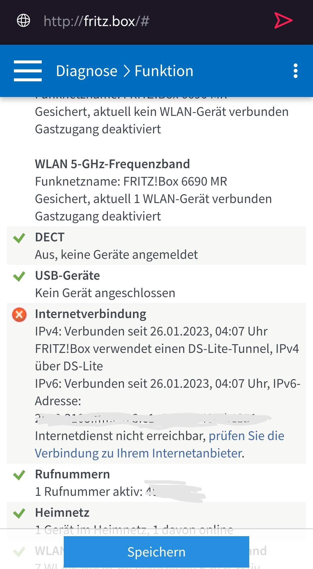

Rickmaster schrieb:
Nun habe ich die Diagnose der fritzbox gemacht und dort bringt er mir beim Punkt Internet ein rotes Kreuz mit dem vermerk "Internetdienst nicht erreichbar". IPv4 und IPv6 sind jedoch verbunden sagt er.
Was steht bei IPv4 genau? Klingt ansonsten imho auch nach DNS-Problemen, bzw. DHCP ist falsch konfiguriert.

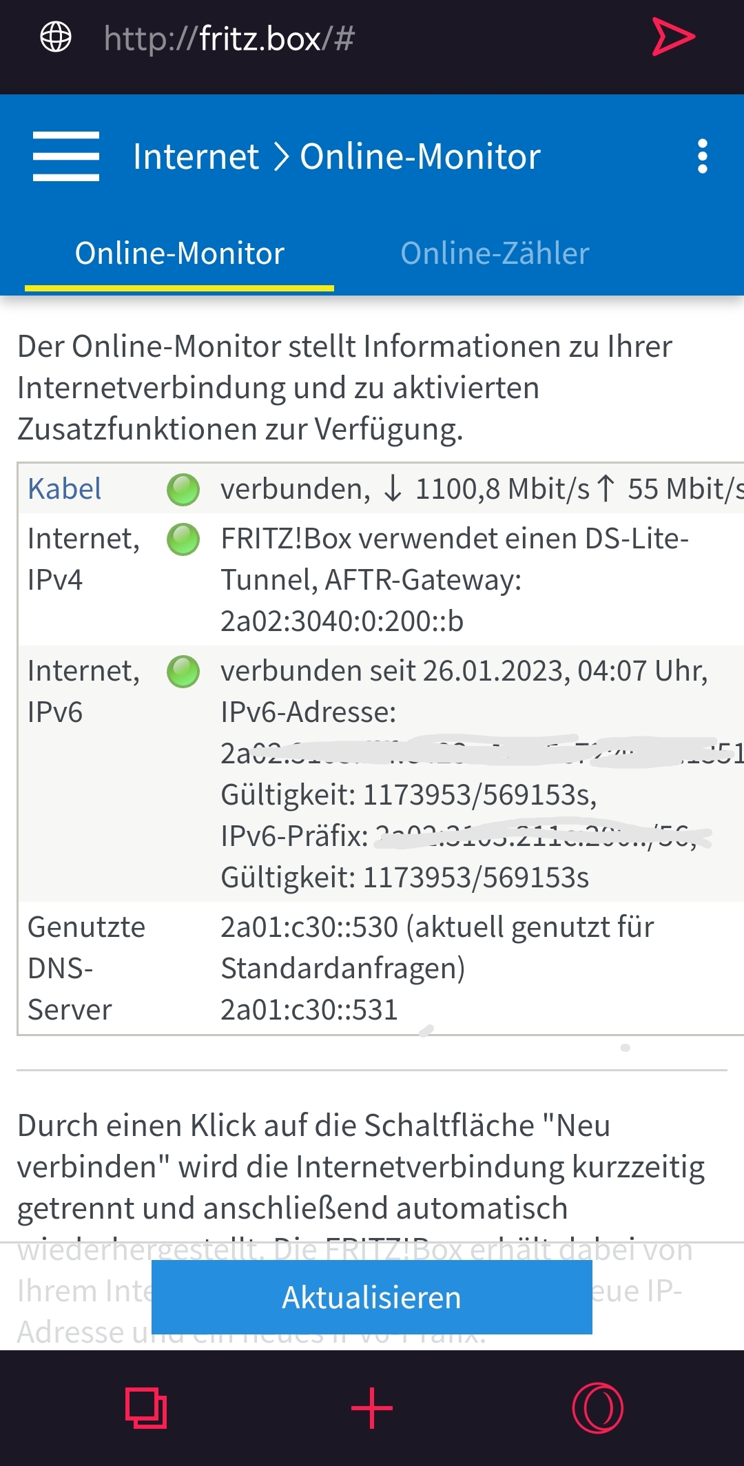

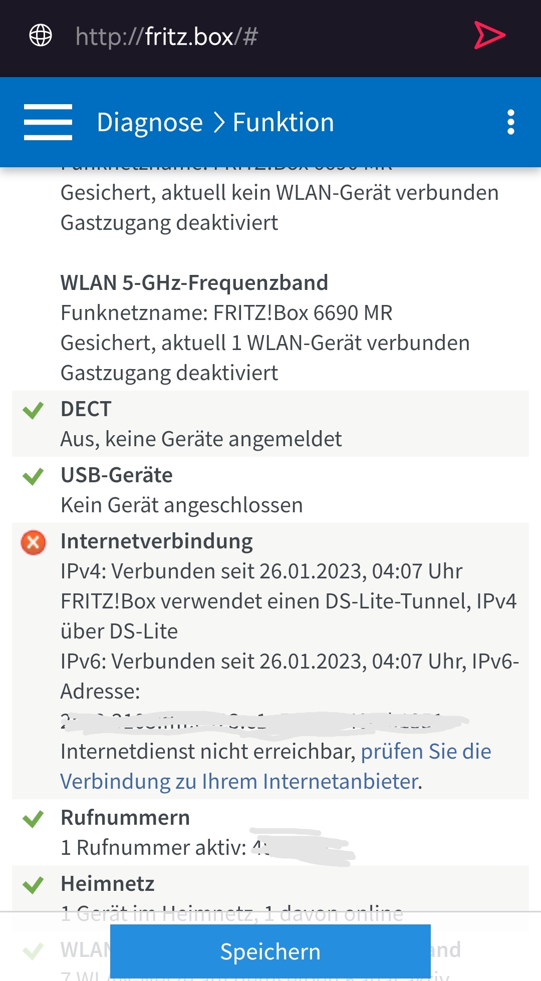

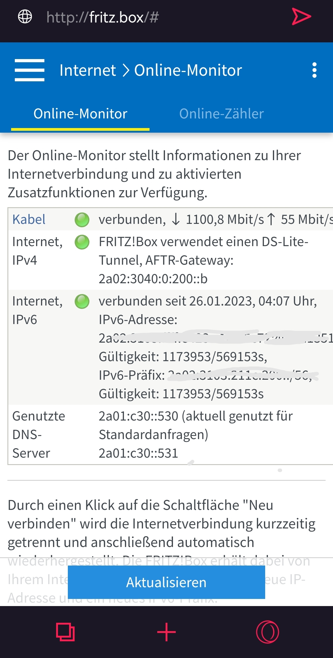

Was steht den in der Box unter wan/Internet?
Hier mal zwei Screenshots
Ruf den Provider an, erkläre ihm den Sachverhalt und das ein werksreset der Box nichts nützt.
Es hängt wahrscheinlich an deren DNS server der wiedermal zickt im Zusammenhang mit ds-Lite.
