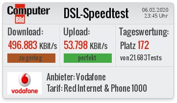

ich habe ne Gigabitleitung bei Vodafonekabel..
Ich hatte vor ein paar Wochen folgendes Ergebnis beim Geschwindigkeitstest (ja Computerbild :p):

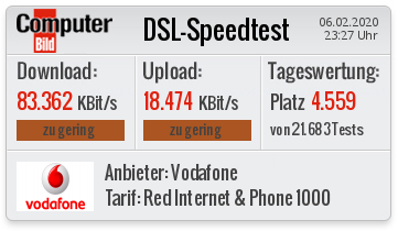

ich bin der meinung, dass ich seit dem langsames internet habe:
hat einer eine idee woran es liegen kann? wie kann ich eigentlich den treiber zurücksetzen?

Sieht fast so aus als hättest du dein LAN Anschluss von 1Gbit/s auf 100Mbit/s gedrosselt.
Guck mal genau die Einstelungen an.

Du damit den 50Mbit Upload reduziert? Sicher nicht.
TCP Optimizer runterladen und auf Standard zurücksetzen.

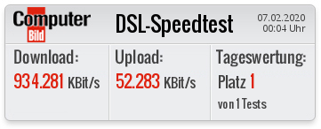

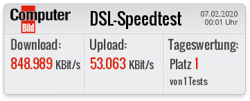

Ich muss mich herzlich bei dir bedanken.. ich kenne den tcp optimizer ja noch aus meinen bf2 zeiten :D aber da bin ich echt nicht mehr drauf gekommen.. hat geholfen:

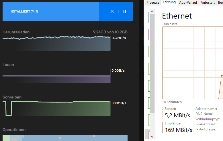

habe ein kleines Problem mein Internet am pc ist total langsam
habe das MSI B450 Gaming pro max
haben eine 175.000 Leitung der Telekom mit dem smart 3
nur habe ich eine maximal downloade rate von 20 MB/s außer im Microsoft Store da bekomme ich volle Leistung.
Also Steam,Uplay,Blizzard, diverse Browser auch maximal 20 MB/s. Was kann ich da machen bin mit LAN kabel verbunden im Task-Manager steht es kommen 150 bis 160 MB/s an bitte helft mir
MFG Dragon danke im voraus
Eben, dass passt doch. Mbit's und MB's sind was ganz anderes.
habe ich da einen denkfehler oder was stimmt da nicht wenn ich eine 175.000 leitung habe habe ich demnach eine download rate von 175MB/s oder liege ich da falsch
wo ist denn da der unterschied
ahhh ok danke wieder edtwas gelernt mann bin ich dämlich ^^ hätte ich auch drauf kommen können vielen lieben dank
