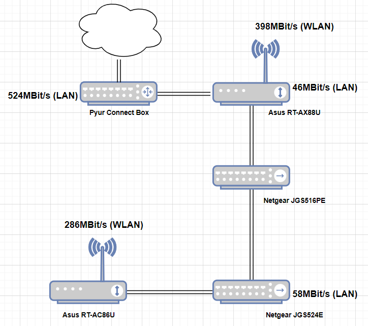

ich habe ein Problem mit meinem Heimnetzwerk, bei dem ich nicht so recht weiter weiß.
Ich habe einen 500 MBit/s Vertrag bei Pyur (leider alternativlos).
Das WLAN und das Community WLAN in der Pyur Box sind deaktiviert. Sie läuft nicht im Bridge Mode.
<edit>
Ich nutze doppeltes NAT. Die Pyur Box ist im 192.168.1.0\24 Netz und ab dem AX88U hab ich ein 192.168.0.0\24 Netz.
Der AX88U spielt DHCP für Gastgeräte. Alle anderen Geräte haben feste IPs.
</edit>
Nun ist es leider so, dass ich per LAN nur ~1/10 der Internetgeschwindigkeit bekomme, als wenn ich es per WLAN versuche, AUßER ich hänge mich direkt an die PYUR Kiste.
Meine Messungen habe ich mal in das Infrastrukturbildchen mit eingezeichnet:
Ich kann mir keinen Reim darauf machen, warum der Speed über WLAN hinhaut und über LAN nicht.
Habe es mit zwei verschiedenen Laptops getestet und auch mehrere Messungen gemacht.
Das gesamte Netzwerk an sich läuft mit vollen 1000MBit/s.
Habe mein NAS an verschiedenen Stellen angestöpselt und den Durchsatz gemessen. Bekomme überall ~112MB/s durch.
Die Speedtests habe ich mit den Web Versionen von Ookla und Breitbandmessung gemacht. Dazu noch per CLI gegen Ookla und mit der Breitbandmessung Desktop App.
Beide Laptops nutzen Windows 10 mit allen aktuellen Updates. Es sind keinerlei TuningTools installiert und außer dem Defender auch kein anderes AV Tool.
Zudem führt ein direkt am AX88U angeschlossener NUC regelmäßig Speedtests per CLI gegen Ookla durch. Da sieht es genauso bescheiden aus. Mit Glück kommt da ein Test mal auf 100MBit/s
Vor zwei Wochen in der alten Wohnung hatte ich noch eine VF Connect Box zusammen mit dem RT-AX88U und dem JGS524E, da hat alles mit einem GBit Vetrag bestens funktioniert. An den Endgeräten kann es daher mMn nicht liegen.
Was anders als zum vorhergehenden Setup ist, sind zwei Kameras die 24/7 aufzeichen. Aber selbst wenn ich diese abziehe ändert sich an dem Ergebnis nichts.
Die Messung mit dem RT-AX88U habe ich durchgeführt mit abgezogener Verbindung zum Rest des Netzwerks (->JGS516PE). Somit waren keinerlei andere Devices vorhanden, die irgendeinen Traffic erzeugen.

Er hat am RT-AC86 knapp 300 MBit/s via WLAN. Das kann kein Fast Ethernet. Ich geh jetzt auch mal davon aus, das er da im WLAN vom AC86 hing und nicht in dem vom AX88 ;)

Hab mal ein dummes unmanaged Switch aus dem Schrank geholt und getestet --> 465MBit/s

Die 48MBit/s beziehen sich auf die gemessene Internetgeschwindigkeit. Die 112MB/s auf die reine Netzwerkgeschwindigkeit im LAN.

Was sagt denn die Benutzeroberfläche des RT-AX über die benutzten Ports und die Verbindungsgeschwindigkeiten?
LAN 2 geht zum Netgear Switch
LAN 5 zum NUC
LAN 8 zum Bosch SHC
@IchbinbeiCB so bekomm ich schonmal 140MBit/s
Jetzt kommts: Ich habe jetzt das Kabel zwischen ConnectBox und AX88U getauscht. Orange gegen schwarz. Gleicher Hersteller, gleicher Typ. Nun bekomm ich 305 MBit/s direkt per LAN am AX88U.
Das schwarze hatte ich vorher zwischen AX88U und Laptop.

3.) (für mich die wahrscheinlichste Ursache): Warum nattet der Asus obere Router? Das kann auf die CPU gehen und vielleicht ein bottleneck sein. Bei der Topologie geht auch routing, dafür muss aber auf der pyur box die Rückroute für das untere Netz eingetragen werden. Sollte das nicht gehen, ist bridging vielleicht eine Alternative zum NAT. Der ax68 ASUS hat dann nur die Funktion einer Bridge zwischen Ethernet <-> WLAN.
