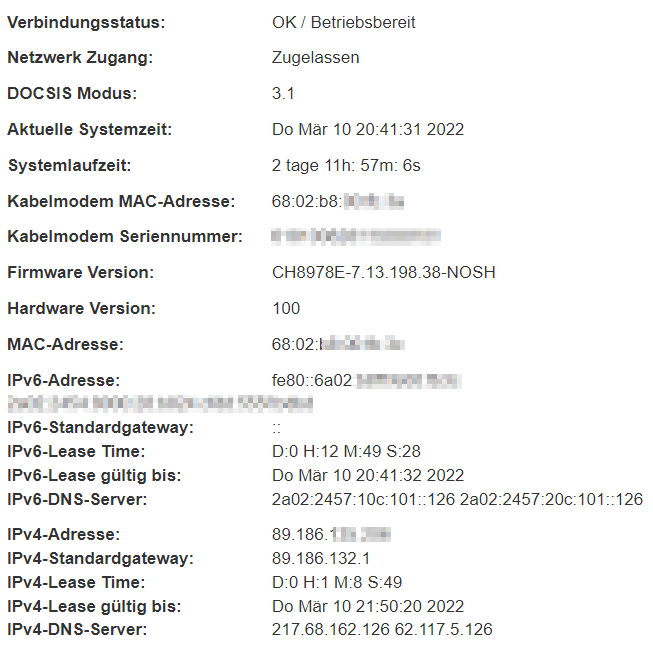

Die Verbindungsdaten der Connect Box:

Bei @SaxnPaule sieht das sehr nach CGNAT aus, da es ein IPv4 WAN Standardgateway gibt. Vielleicht hat Pyur bei sich nen config Fehler, der über IPv6 nicht mehr als 50MBit/s zulässt.
