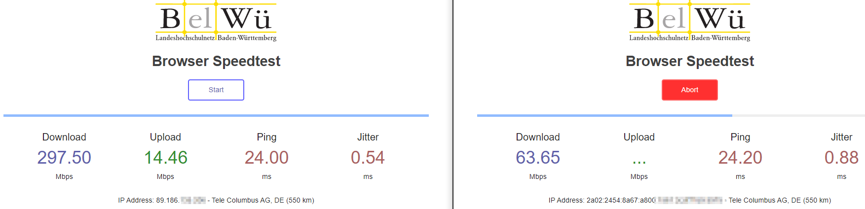

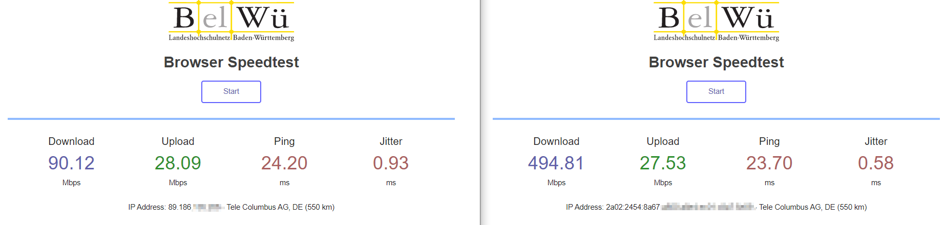

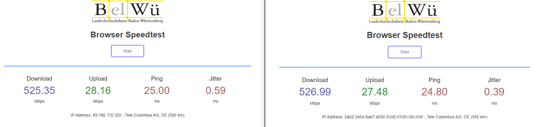

Ich habe am frühen Morgen den ipv6 Speedtest nochmal durchgeführt. Da kamen immerhin 96MBit/s durch. Ein hartes Limit scheint es da also nicht zu geben. Nichts desto trotz ist das natürlich nicht zufriedenstellend.
Direkt hinter der Connect Box sieht das so aus:
Mit Switch dazwischen genauso.

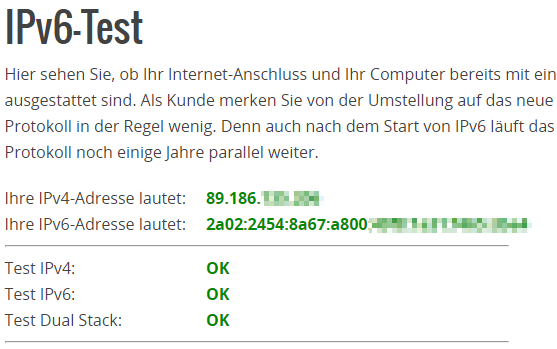

Dass IPv6 grundsätzlich an der Pyur Box funktioniert ist ja Voraussetzung dafür, dass der belwue Test überhaupt funktioniert.
Du sollst aber einen iperf3 Speedtest zu einem der Server aus der Liste machen.
Ich würde gerne ausschließen, dass der belwue Test oder der Weg von dir zum Server von belwue das Problem ist.
Ob vollwertiges dualstack oder CGNAT ggf. in Kombination mit DS-Lite zum Einsatz kommt, kannst Du mit dem IPv6 Test nicht rausfinden.

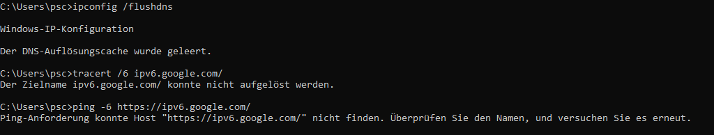

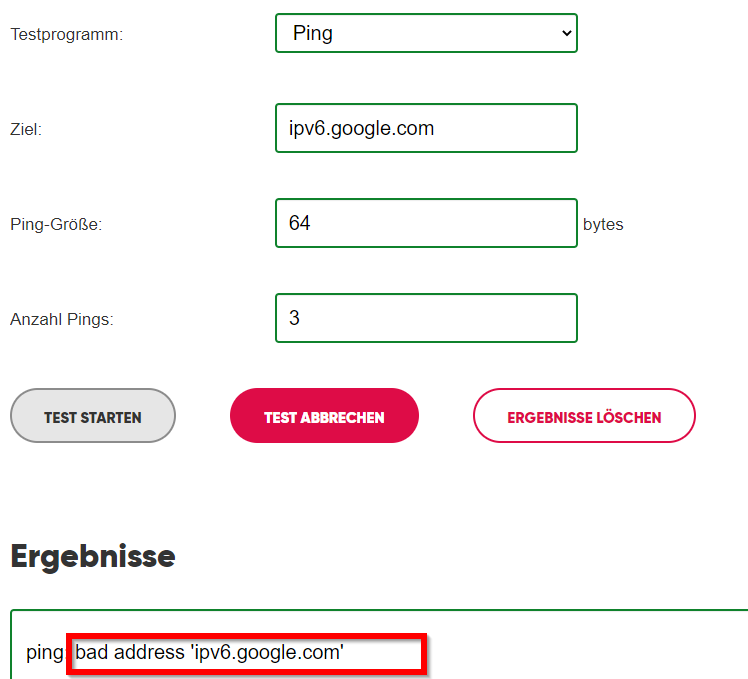

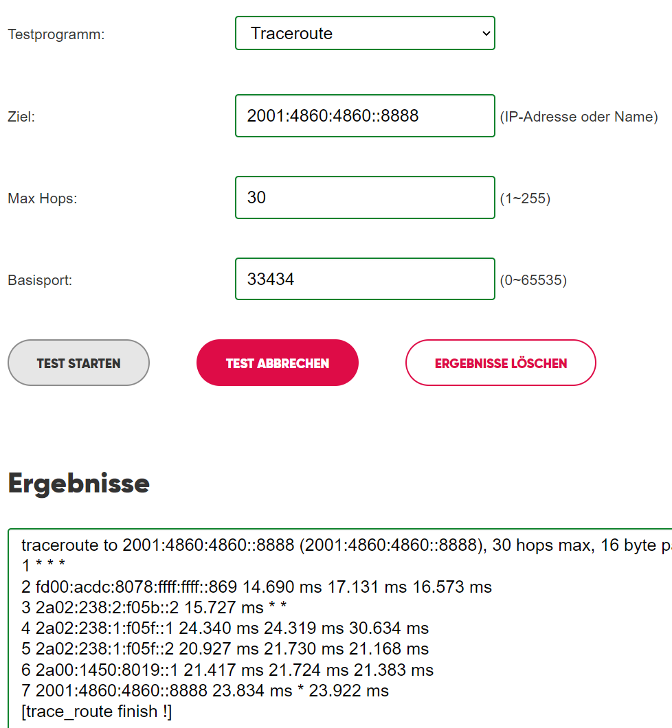

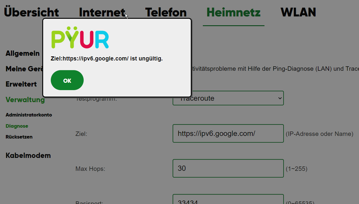

Geht auch direkt in der Pyur Kiste nicht. Weder Ping noch tracert.
Mit der v6 IP geht es:

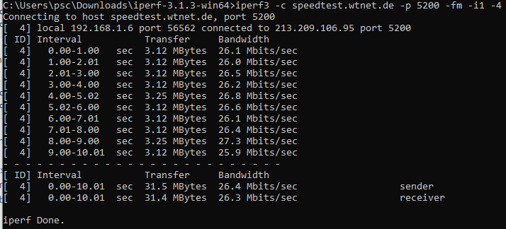

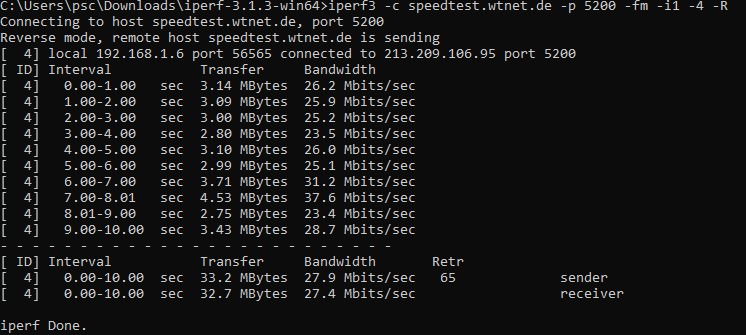

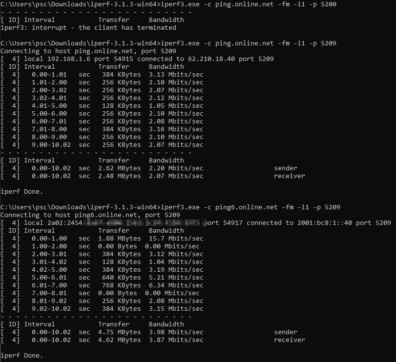

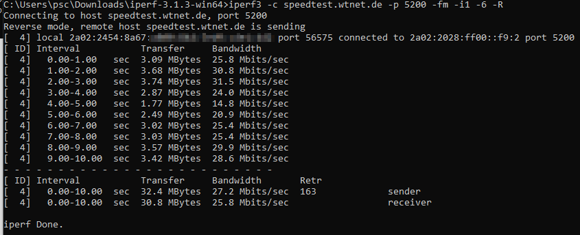

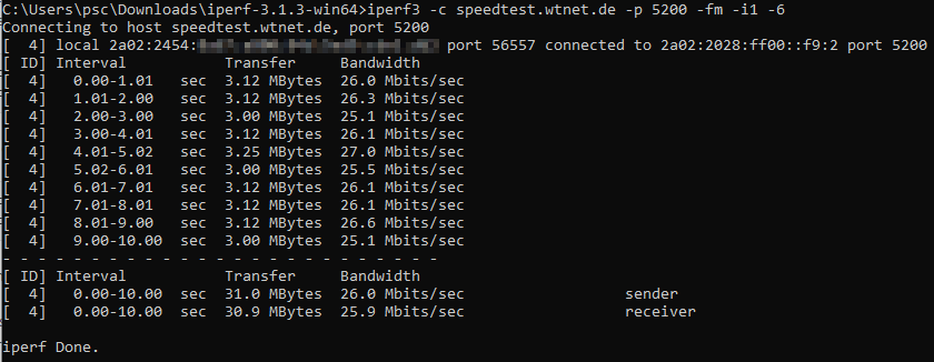

die iperf Tests mit direkt an der Box angeschlossenem Laptop:
Passt irgendwie garnicht zu den Speedtests.

Ganz selten ist auch mal ein ipV6 Speedtest mit voller Leistung dabei. Das erklärt auch den vermeindlichen "Messfehler" von meinem 24er Switch gestern und erhärtet meine Vermutung, dass sobald ein Switch dazwischen hängt immer über ipV6 geroutet wird, auch wenn v4 Domains angefragt werden. Warum auch immer.
Keine Ahnung ob die überhaupt Namen auflösen kann. Laut Beschreibung sollte sie es, dann wäre der IPv6 DNS bei PYUR nicht erreichbar.

Auch hier direkt die IP Adresse nehmen. Wir wollen im ersten Schritt ja den Weg sehen und nicht gleichzeitig testen ob die IPv6 Namensauflösung auch funktioniert.
Ja, habe da einen halbwegs aktuellen Beitrag gefunden wonach die Kiste das wohl nicht richtig macht.

Irgend etwas scheinen sie im Netz gemacht zu haben. Ich bekomme jetzt immer (5 von 5 Testläufen) vollen Speed über IPv6.
Der schlechte Wert über v4 ist die abendliche Überlastung und würde ich jetzt mal als "normal" einstufen.

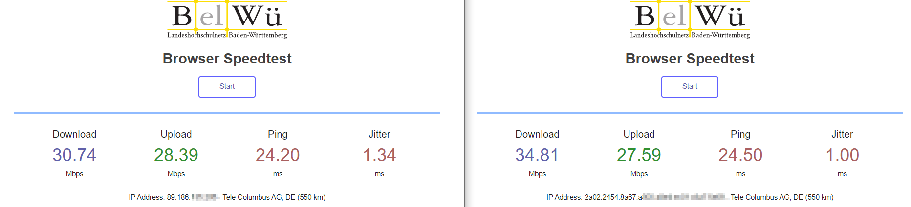

Mit Switch dazwischen ist aber immer noch alles beim alten:
Ich habe heute im Netz mehrere Threads gelesen wo Netgear Switches massiven PacketLoss im Zusammenspiel mit Cable FritzBoxen haben aufgrund von Chipsatzinkompatibilitäten.
Wie könnte ich das in meinem Fall prüfen?

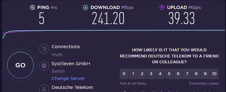

Gerade im Büro dachte ich mir, testest du einfach mal vielleicht gibts ja eine Überraschung. Tatsächlich:
Hinter dem JGS524E
Keine Ahnung was die bei Pyur gemacht haben, auf jeden Fall funktioniert jetzt wieder alles.
