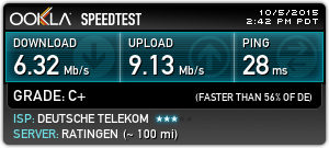

Das sagt speedtest.net
Nach 23 Uhr sollte da eigtl. schon mehr drin sein. Woher hast du den Router? Gekauft, nehm ich an... Hast du nen Freund, mit dem du mal die Fritz.Box 7490 tauschen kannst?

Aber grundsätzlich ist dein Speedtest Screenshot viel zu langsam. Hängt der PC per LAN Kabel an der Fritzbox?
