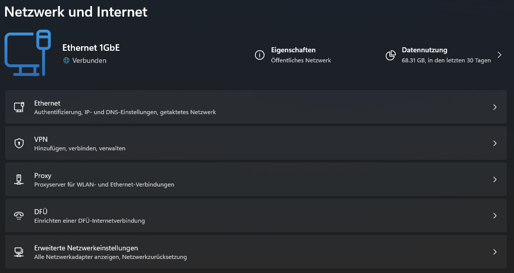

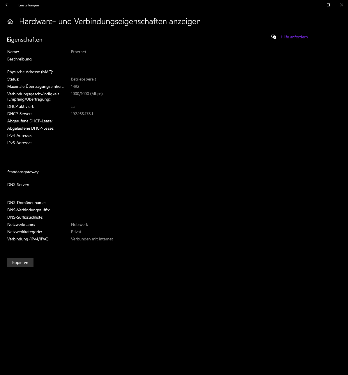

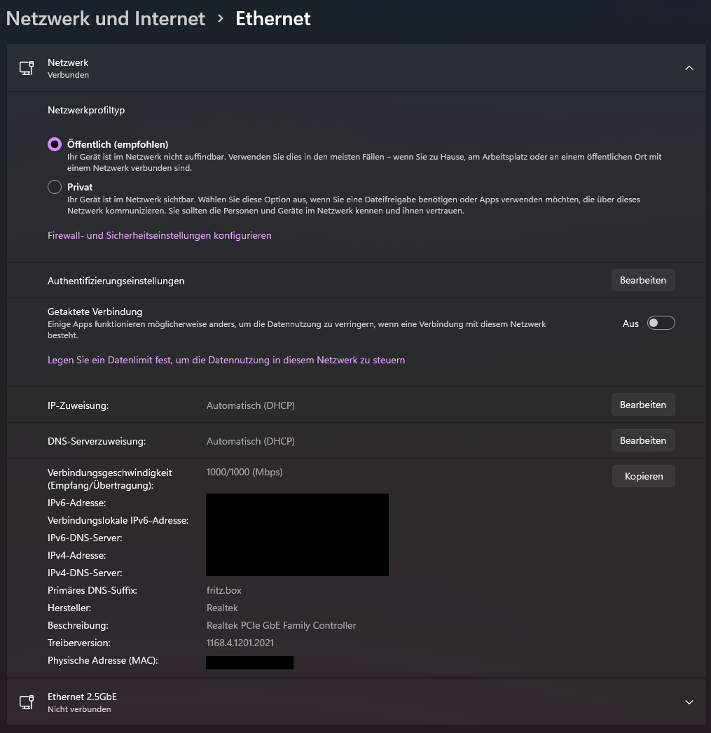

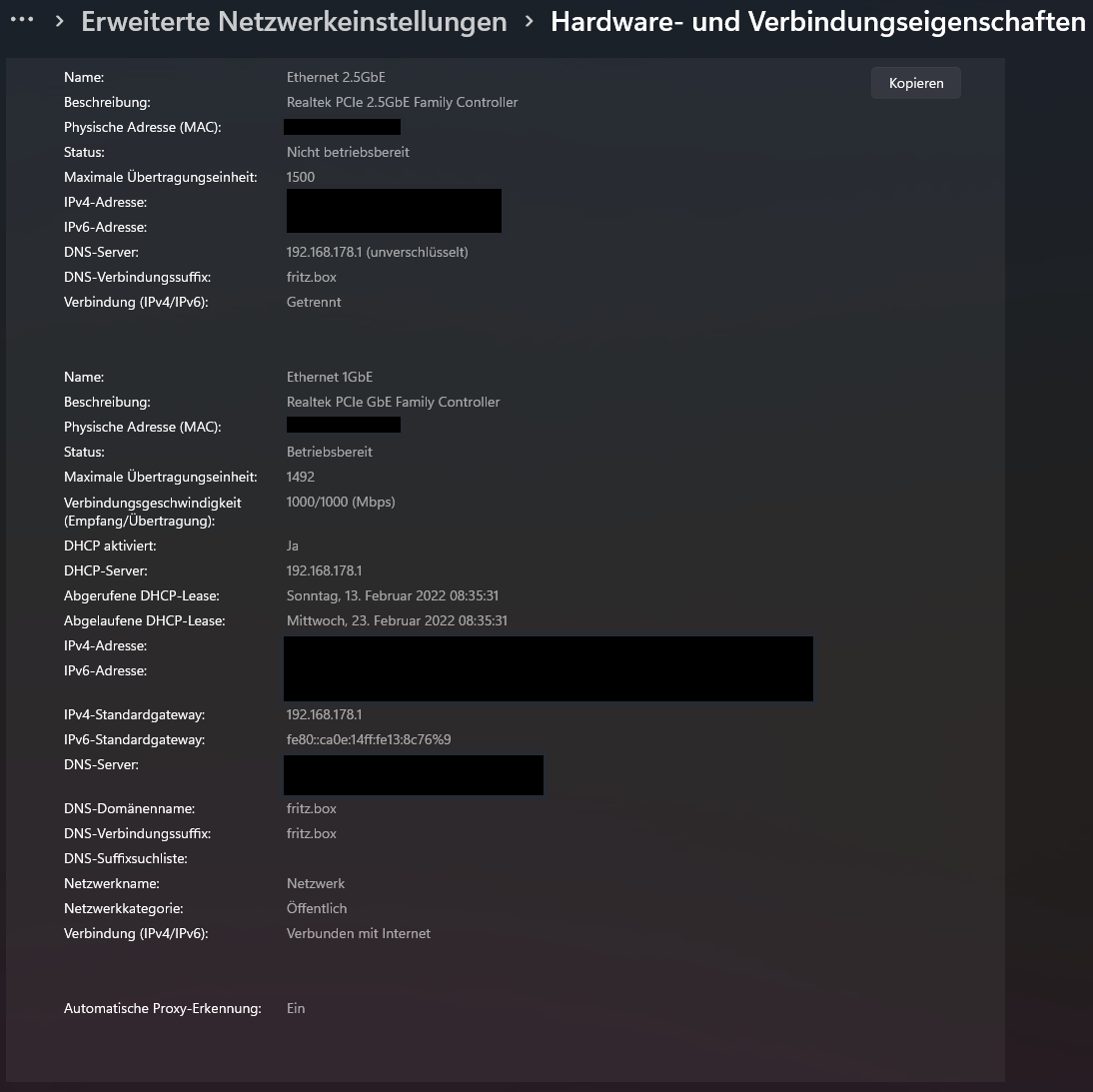

Würde die Check-Liste durchgehen
  • Leuchtet die ACT/LINK LED am Mainboard?
  • Das Netzwerk-Icon (Internet) in der Taskleiste zeigt an dass die eine Internetverbindung hergestellt ist und nicht das keine Internetverbindung besteht.
    Internetverbindung
  • Der Router zeigt an das eine Verbindung zum Computer hergestellt ist.
    Hilfe FRITZ!Box 7530 - Heimnetz / Mesh / Mesh Übersicht | AVM
  • Netzwerkeigenschaften
    Windows-Einstellungen > Netzwerk und Internet > Status (nur Windows 10, siehe unten)
    Direktaufruf: Tastenkombination Windows+R > ms-settings:network-status > OK
    Windows 10
    Windows 11
    Unter 'Hardware- und Verbindungseigenschften' werden Details zur Verbindung angezeigt.
    Windows 10
    Windows 11
