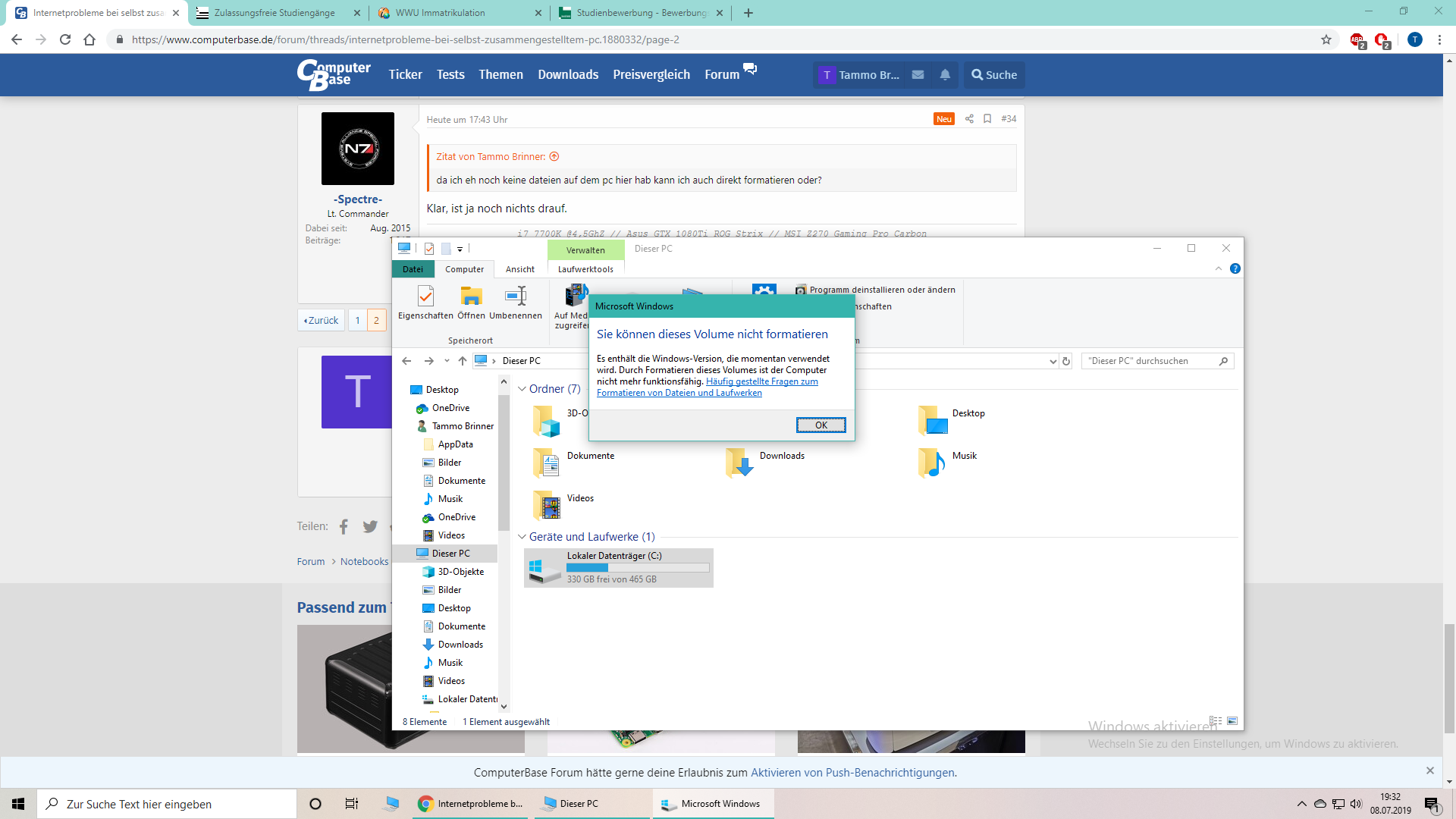

@-Spectre- ja ich denke das mache ich morgen dann mal (da ich das ext. laufwerk noch nicht hab). da ich eh noch keine dateien auf dem pc hier hab kann ich auch direkt formatieren oder?
Klar, ist ja noch nichts drauf.
ich checke es nicht man....
ich hab ja nen bootstick
Du formatierst deine Festplatte doch nicht während Windows läuft, erst bei Neuinstallation im Menü wo du die Partition zum installieren auswählst.
Edit: Und mit nichts drauf meinte ich keine relevanten Daten außer der vom Betriebssystem.

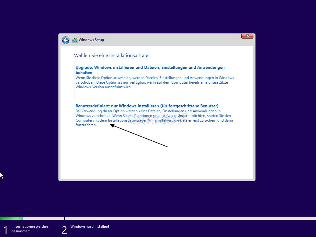

Zwei Schritte sind wichtig:
  • Schritt "Wählen Sie eine Installationsart aus" - Installation Upgrade oder Benutzerdefiniert
    Hier die Option"Benutzerdefiniert: nur Windows installieren (für fortgeschrittene Benutzer)" auswählen.

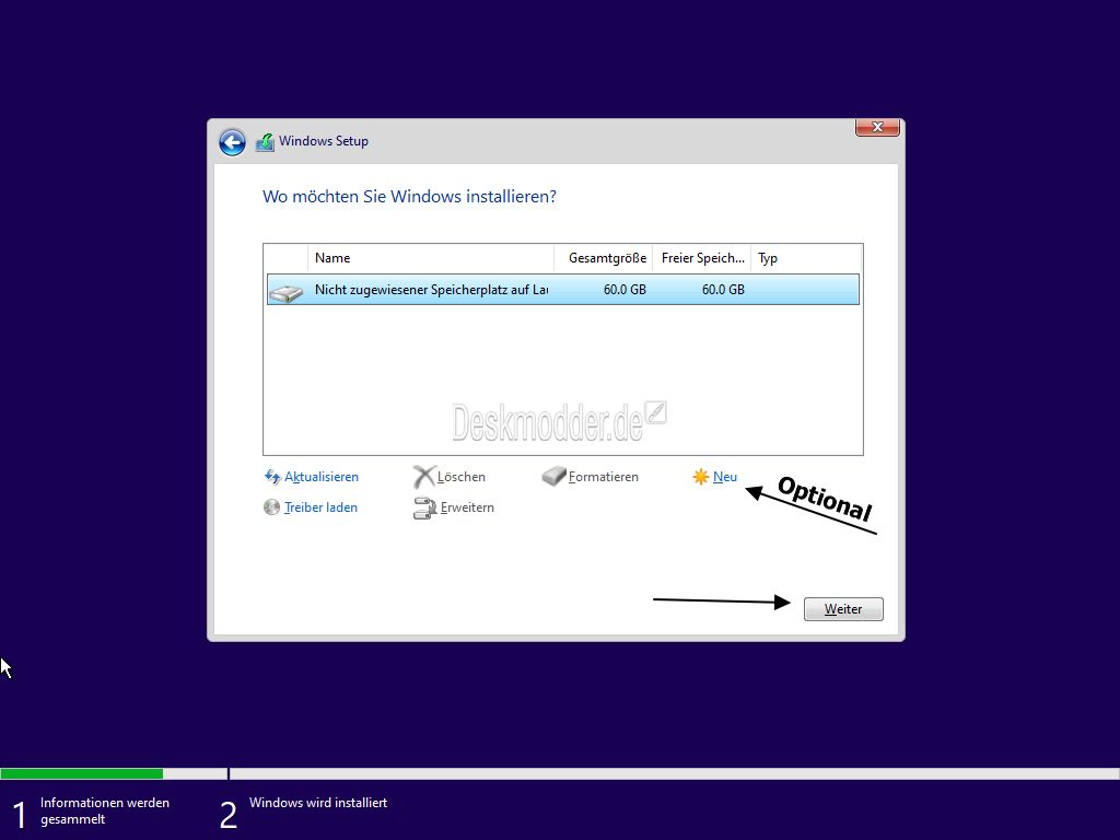

  • Schritt "Wo möchten Sie Windows installieren" - Alle Partitionen vor der Installation löschen
    Alle Partitionen sind vor der Installation zu löschen. Dies ist solange zu wiederholen, bis nur noch "Nicht zugewiesener Speicherplatz auf Laufwerk" angezeigt wird. Jetzt den Bereich "Nicht zugewiesener Speicherplatz auf Laufwerk" anklicken und dann auf Weiter klicken.
    797835
    Das Setup legt nun die erforderlichen Partitionen an und und führt die Installation durch.
