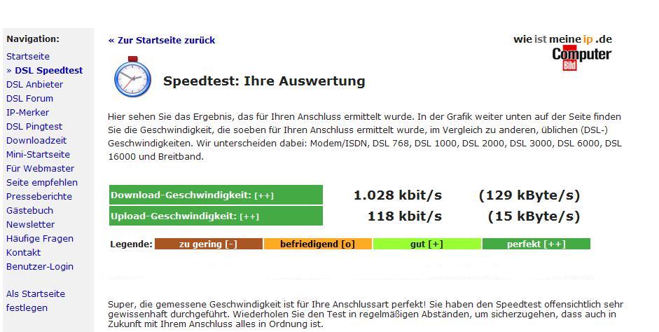

und hier meine 1000èr DSL-Verbindung. (1&1)
Deine Verbindung ist doch super!!
Hast du das Problem irgendwie nicht verstanden?
Es geht hier nicht um die Geschwindigkeit die im Moment geschaltet ist, sondern darum, was auf der Leitung möglich wäre.
Lies doch bitte mal den Thread von Anfang an und poste nicht irgend etwas Wildes, was überhaupt nichts mit dem Thema zu tun hat. Und mache dich mal mit der Aussagekraft von diesen Speedtestseiten vertraut.
