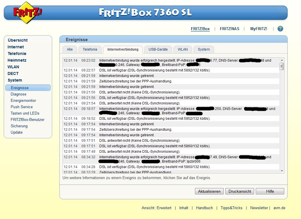

ich habe seit ein paar Tagen ein Problem mit meiner Internetverbindung, welche immer wieder abbricht. Dies geschieht sehr sporadisch. Mal Funktioniert es einen ganzen Tag, dann bricht es wieder aller 2min zusammen. Mal gehts dann nach wenigen Minuten wieder, mal dauert es ein paar Stunden bis es wieder funktioniert. Für mich ist kein wirkliches Schema erkenntlich.
Das ganze kann man auch in der Fritz Box beobachten (siehe Screenshot).

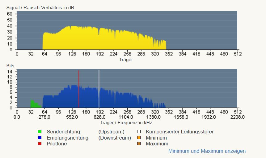

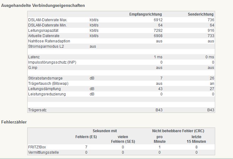

Muss aber dazu sagen, dass ich unter Störsicherheit alles auf maximale Stabilität gestellt habe weil ich dachte, dass dies das Problem evtl. beheben könnte. Daraufhin sind die Up- und Downloadwerte etwas nach unten gegangen.
Hängt die Box an einer verlängerten TAE-Dose oder an der Hauptdose? Setz mal auf Maximale Performance und mach doch mal erneut Screenshots.
Müsste eine verlängerte sein. Haben mehrere Dosen im Haus, an einer davon hängt die Box. Weiß nicht ob davon eine Hauptdose ist oder alle gleichwertig...

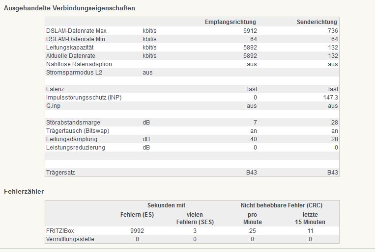

also das mit den 25 CRCs / Minute durchschnitt, waren definitiv zu viel! Ebenso der INP Wert ... kein wunder das die Verbindung dauernd abgerissen ist. So
Die Box muss auf jeden Fall an die erste Dose nachdem die Hauptleitung ins Haus kommt, ansonsten könnte die Störungen auch die verbindung unterbrechen.
Übrigens selbst so ist es sehr interessant, das du im Upstream ne Störungsmarge von 28 hast. Trotzdem passt der nun erstmal und den kannste so lassen wenn er stabil läuft
Gestern lief es ab früh stabil, heute absolut nicht mehr! Bin vor einer Stunde erst rein und es kommt absolut gar keine Verbindung zustande. Die Ereignisanzeige geht nur bis 14Uhr zurück, so viele Ergebnisse sind seitdem bereits angefallen! Und das immer das gleiche wie in dem oben geposteten Screenshot.

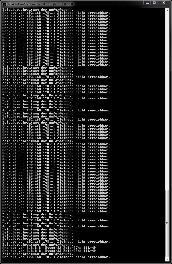

So sieht das aus wenn man einen Ping ins Internet absetzt, man sieht dass es zwischendurch ganz kurz funktioniert, mal mehr mal weniger... ping1.JPG
könntest die Box testweise tauschen, aber ich vermute eher das wird bei VF liegen, nur das die die Schuld wieder versuchen auf den Kunden zu schieben wie üblich.
