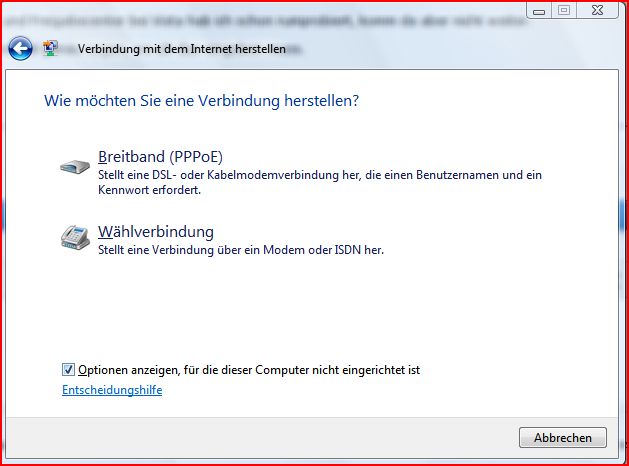

StartButton drücken -> Verbindung herstellen -> ganz unten eine Verbindung oder ein Netzwerk einrichten -> Verbindung mit dem Internet herstellen -> und dann siehst du vermutlich das siehe Bild und dort gehst du auf PPPoE.
Dann Name eigeben bestehend aus :
[anschlusskennung][T-online-nummer]#[mitbenutzersuffix]@t-online.de
ohne diese eckige klammern
und Passwort eingeben, Weiter drücken und das wars.

Thx, aber es geht trotzdem nicht.
Ich komme zwar in "Breitband pppo" rein, aber da kann ich nur mein Benutzernamen und Kennwort eingeben. Die Nummer von T-Online kann ich nicht eingeben, die muss ich aber, sonst gehts ja nicht oder?
Zudem kommt bei mir noch eine Fehlermeldung, wenn ich auf Breitband ppo klicke.
Die lautet: Komponentendatei
C/Windows/system32/connect.dll
Der Zweite Punkt unter Breitband pppo wird bei mir gar nicht angezeigt, komisch.
