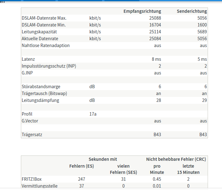

Kannst gerne auch Screenshots der FB Oberfläche hochladen

Hier mal der Screenshot.

Bisschen viele Fehler da gemäss Fritzbox, tippe mal auf ein Problem mit der Fritzbox oder der Leitung selber.
Deine Fritz macht sehr viele Fehler. Hast Du sie schonmal > 1 Minute vom Strom genommen und neu gestartet?
