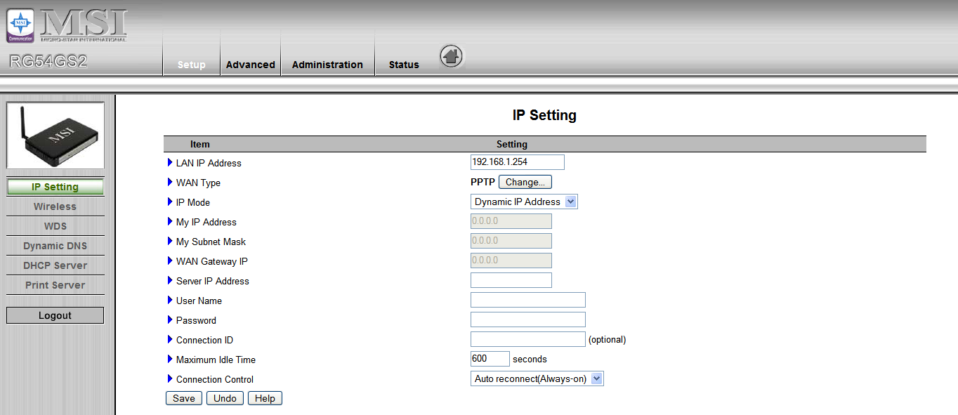

So, hab jetzt meinen x-ten Reset gemacht. Ich hab auch bei meinem Betreiber angerufen und die haben gesagt, dass ich bereits über 11 Stunden mit ihnen verbunden bin. Es liegt also an der Verbindung zwischen Modem und Router.
Hier meine Konfiguration:
Also ich kann meinen Router so einstellen das er nach z.B, 8 Minuten inaktivität die Inet Verbindung trennt.
Bei dir ist er auf Always Online geschaltet,also egal ob du wircklich online bist oder nicht der Router hält die Verbindung.
Setz mal deine maximum idle time auf 0 runter, der steht ja jetzt bei 60 Minuten, so daß das ziemlich genau mit den Reconnects hinkommen sollte.
Hab ich jetzt gemacht, mal schaun obs was ändert.
Übrigens: Die war auf 600 Sekunden eingestellt - sprich 10 Minuten.
EDIT:
Hat nichts geändert, habs wieder auf 600 zurückgestellt.
