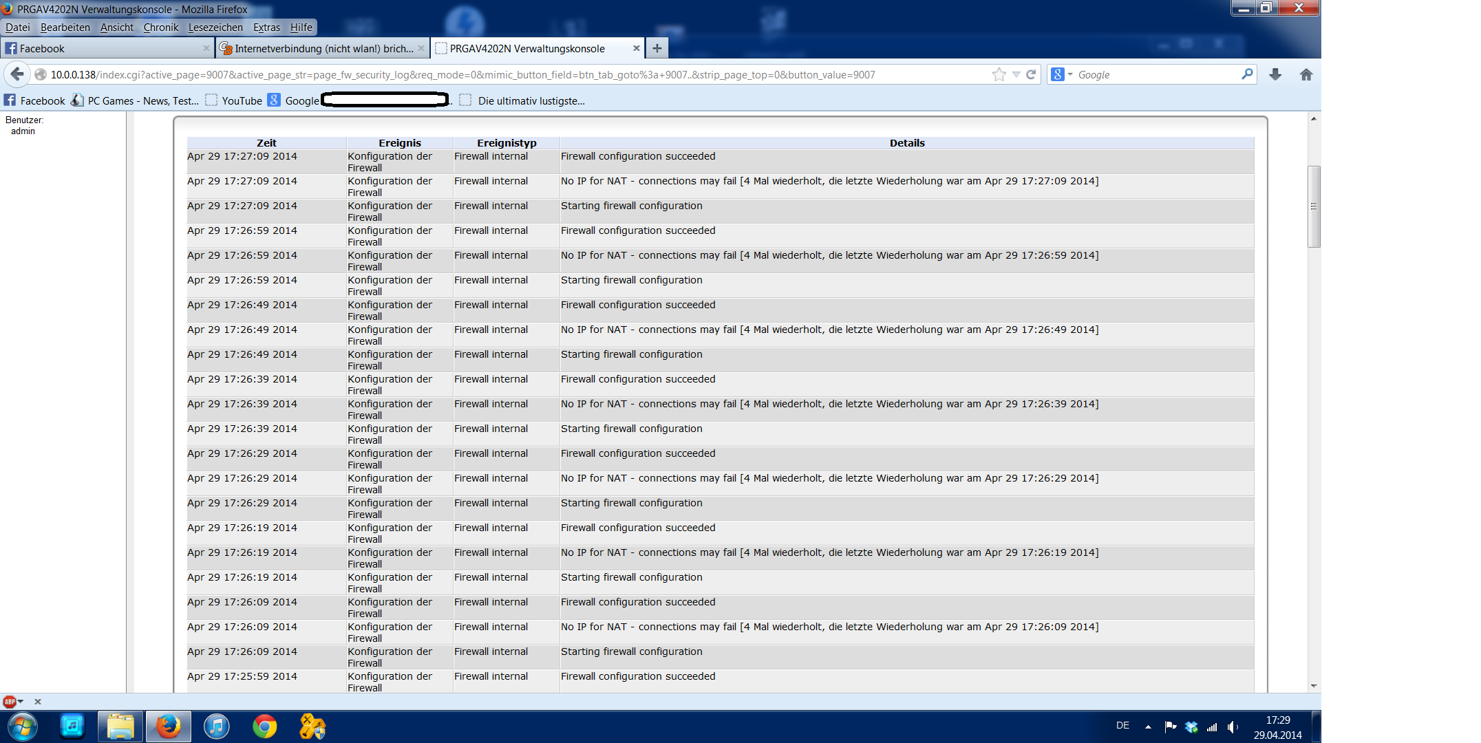

Leider geht es heute gleich weiter :(
Der Router Log sagt folgendes:
Scheint aber weniger am Netzwerk als an der Firewall von MS zu liegen -
