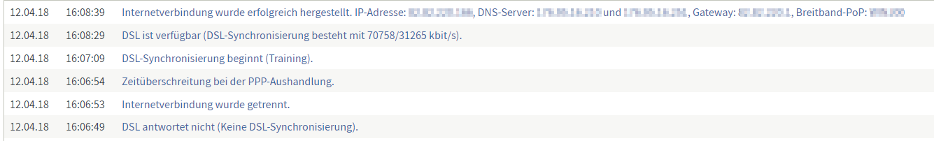

Seitdem ich den neuen Vertrag bei Vodafone mit 100k VDSL Vectoring habe stürzt die Internetverbindung mehrmals täglich ab. Manchmal sind es 1/2 Mal, an anderen Tagen 20/30 mal. Die Verbindung wird direkt nach dem Abstürz wieder hergestellt. Vorher hatte ich normales DSL 16k und hatte sehr selten Probleme.
So sieht das ganze in der FritzBox aus. Da ich mich überhaupt nicht damit auskenne, weiß ich leider auch nicht was ich ausprobieren könnte.
Danke für Eure Hilfe

0800 1721212 würde ich erstmal anrufen und die Leitung prüfen lassen. In Deinem Bild sind die 70758kbits auch etwas zu wenig.

Du hattest erst ADSL mit 16k und nun VDSL mit 100k, wobei man im Bild sieht, das die Leitung gerade mal 70k schafft.
Melde dich damit bei vodafone, evtl musst du auf ein 50k Profil herunter gestuft werden.

Die Leitung hat bei einem Speedtest schon ca. 90 geschafft. Wir wohnen auch etwas weiter vom Verteiler weg. Von den 16k sind früher auch nur ca 11 angekommen.

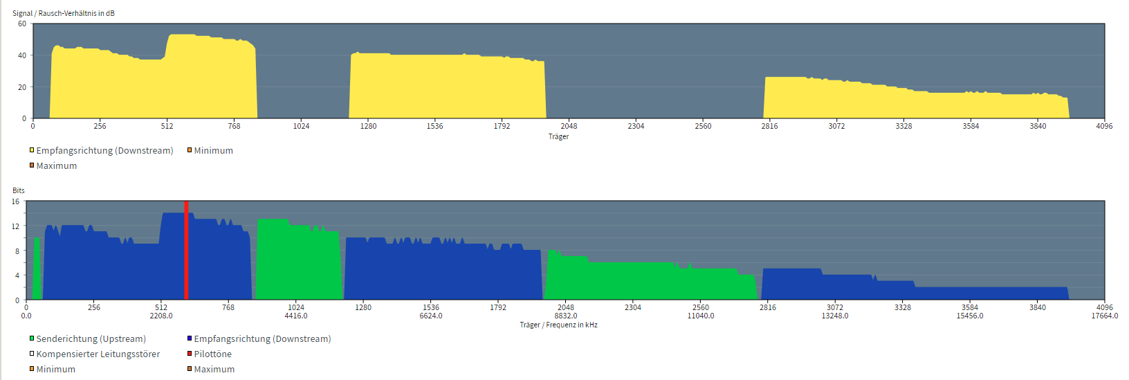

Mach mal bitte einen Screenshot von den Leitungsdaten und dem Spektrum, daran kann man meistens mehr erkennen.
welche fritzbox? und bitte mehr screenshots wie Leitungsdaten.
manche fritzboxen haben ein schwaches modem, was bei vectoring instabil(er) läuft.
daher wäre das modell interessant. (FB 7390?)
Neben den Reiter "Spektrum" gibt es noch ne Tabelle mit zusätzlichen Infos (unter "DSL").
Diese wäre auch noch interessant.
