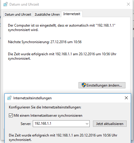

Die Zeit wird dann mit dem eingestellten Zeitserver abgeglichen, der bei der Internetzeit eingestellt ist.
Wenn Du nicht weisst wie man eine solche Datei erstellt, hab ich mal eine als Zip angehängt, auf dem Desktop entpacken und mit der rechten Maustaste "als Administrator ausführen" lassen. Evtl hilft es Dir ja schon weiter.
Bei mir lasse ich die Zeit mit der Fritzbox aktualisieren, dazu als Zeitserver die IP der Fritzbox angegeben, diese hat ja auch immer die aktuelle Zeit da sie sich ständig aktuell hält.

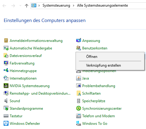

Kannst auch eine direkte Verknüpfung zu Datum/Uhrzeit auf dem Desktop anlegen lassen:
Systemsteuerung\Alle Systemsteuerungselemente >> rechte Maustaste auf "Datum und Uhrzeit >> Verknüpfung erstellen
Die Einstellungen solltest Du bei W7 auch dort finden, sparst so schon mal einige Klicks. Viel Erfolg beim Testen/Üben.

Ich habe jetzt einen Zeitserver eingestellt und jetzt wird auch die Zeit sofort synchronisiert. Vielen Dank.
