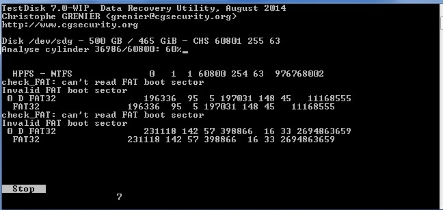

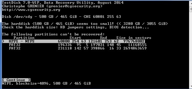

Ich habe das Tutorial von TestDisk jetzt gemacht, bin aber nur bis Punkt 8 gekommen, denn nach einem QuickSearch zeigt er mir nichts an ?
Habe jetzt den DeeperSearch gestartet, der ist zwar noch nicht ganz fertig, zeigt mir aber seit 12% trotzdem etwas an. Die Anzeige hat sich seitdem nicht mehr verändert, also die Prozent laufen natürlich weiter, aber ich denke den Fehler wird er somit schon gefunden haben, da wird nichts mehr kommen? Das ganze dauert leider ziemlich lang..
Kann ich die Platte damit dann überhaupt wiederherstellen? Oder sollte ich sie formatieren und dann versuchen die Dateien wiederherzustellen? Das sieht bei mir leider gar nicht so aus in dem Tutorial, was mich dazu gebracht hat, das hier rein zu schreiben und hoffe, dass mir jemand helfen kann :S

Also der DeeperSearch ist jetzt fertig.
Update:
Ich habe TestDisk jetzt nochmal neu gestartet, und jetzt bin ich bis zur Dateiliste gekommen. Jetzt versuche ich mal die Dateien alle zu kopieren. Ein paar hat er tatsächlich schon kopiert, das kann wohl jetzt noch eine ganze Weile dauern..
Ich werde den jetzt mal alles kopieren lassen, dann habe ich wenigstens wieder alles. Und dann kann cih ja noch ein bischen herumdoktern.
