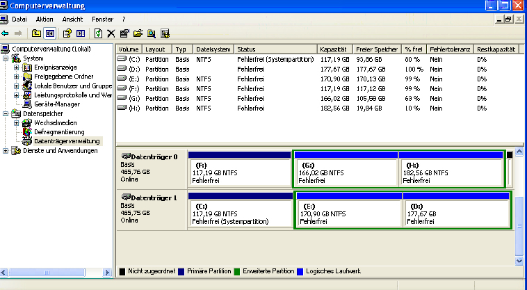

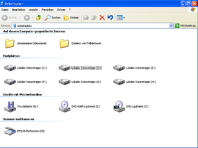

Ich habe in meinem Rechner (Windows XP mit SP3 32-Bit) zwei Festplatten
1 x Seagate HD Pipeline 500 GB - NTFS Partition (C, D, E) - auf allen drei Partitonen sind Daten
1 x Seagate Constellation ES 500 GB - NTFS Partiton (F, G, H) - leer
Interessant war, dass wenn ich die Constellation ES aus dem Rechner ausgebaut habe, die Partiton D als unformatiert und ohne Dateisystem in der Datenträgerverwaltung angezeigt wurde. Nachdem die Constellation ES wieder eingebaut war, wurde allerdings die Partion D wieder korrekt als NTFS Partiton angezeigt und es waren auch alle Daten vorhanden.
Da ich bei einem alten Rechner testen musste, ob er Windows 7 und Windows 8 kompatibel ist, habe ich dort die Constellations ES eingebaut und Windows 7 und 8 installiert - es blieb dabei bei 3 Partitionen.
Nachdem ich die Festplatte wieder bei meinem Rechner installiert habe, waren plötzlich die Laufwerksbuchstaben nicht mehr korrekt, also habe ich diese in der Datenträgerverwaltung geändert, jedoch nicht beachtet, dass die Partiton D als unformatiert und ohne Dateisystem angezeigt wurde.

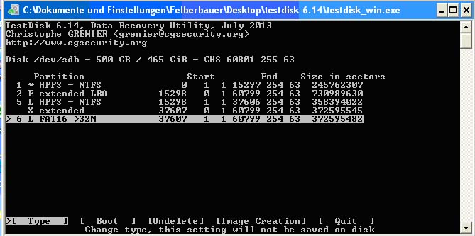

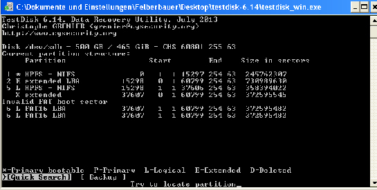

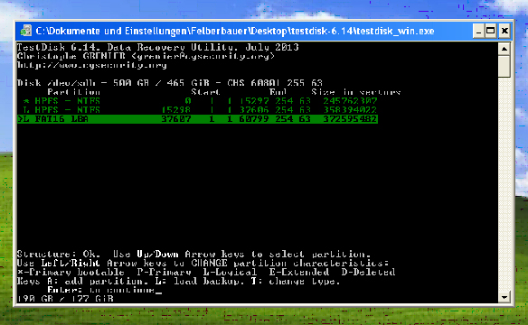

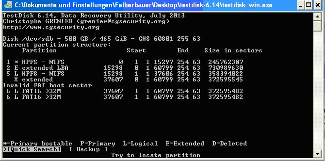

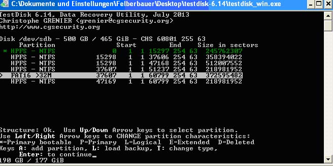

TestDisk meldet mir, wie Ihr an den angehängten Fotos erkennen könnt zum einen, dass ich nicht drei, sondern anscheinend 4 Partitionen habe, wovon zwei als Dateisystem FAT16 haben, obwohl ich nie eine FAT16 Formatierung durch geführt habe und zum anderen "invalid Fat boot sektor" und "This partiton can't be recovered".

Verstehe ich das richtig, dass Du auf die Constellation, die unter XP auf den ersten Rechner konfiguriert war, einfach in einem anderen Rechner Windows 7 und 8 installiert hast ?
Wie hast Du das gemacht ? Hast Du 7 installiert und wieder deinstalliert und dann 8 instlliert; und hast Du 8 auch wieder deinstalliert, bevor Du die Platte wieder in den XP-Rechner gesteckt hast ?
Und in welche Partition hattest Du denn 7 und 8 installiert ?
Deine FAT16-Partition ist sicherlich falsch.
Fat16-Partitionen sind auf 2 GB limitiert.
Deine ist 190 GB, darum die Annahme falsch.
Weiß du noch den korrekten Partitionstyp ob FAT32 oder NTFS?
Kann in TestDisk über Type oder t drücken zugewiesen werden.
Dann könnte eine Diagnose des Bootsektors gemacht werden, ob deine Daten gefunden werden!

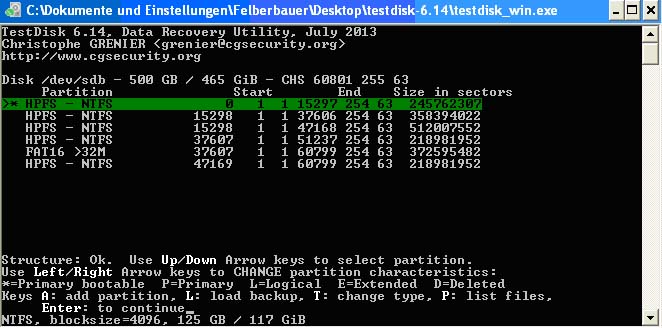

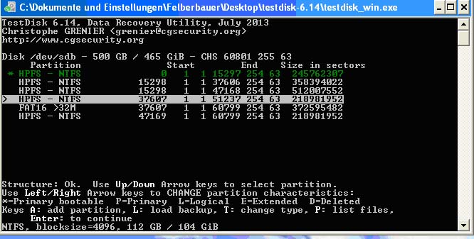

Wioederhole mal deine Diagnose, ob spätestens nach Deeper Search deine NTFS-Partition gefunden wird.
Geht folgendermaßen;
Lade bitte Testdisk Version 6.14 für Windows.
Starte Testdisk (unter Vista mit Rechtsklick und als Administrator ausführen) bestätige bei dem Log-Datei-Screen mit Enter, wähle deine betroffene Festplatte aus und bestätige mit Enter, bestätige bei Partition Table Typ Intel, bestätige bei Analyse mit Enter und setze mir einen Screenshot.
Bestätige bei Quick Search und setze mir auch einen Screenshot (bestätige bei Vista-Check entweder mit y oder n).
Markiere mal die betroffenen Partitionen und drücke p auf der Tastatur ob deine Daten angezeigt werden oder eine Fehlermeldung.
Zurück kommst du mit q drücken.
Wenn keine Partition mit Daten gefunden wurde;
Bestätige weiter bis du zum Menü kommst wo unten steht [Quit] [Deeper Search] [Write] und gehe mit dem Pfeil im Fall auf [Deeper Search] (tiefere Suche) und lasse es laufen.
Setze mir auch einen Screenshot.
Die betroffene Partition sollte wenn du den Screen machst markiert sein.
Ansonsten nehme keine Änderungen an deiner Platte vor.
Wenn eine NTFS-Partion gefunden wird, markiere diese und drücke p ob deine Daten gelistet werden!
Teile es mit.

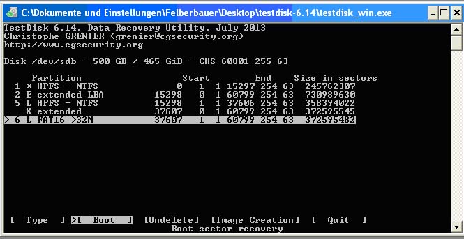

Notfalls kann auch eine Diagnose im Menü Advanced (bei Type NTFS zuweisen) / Boot und Rebuild BS ein Bootsektor neu aufgebaut werden.

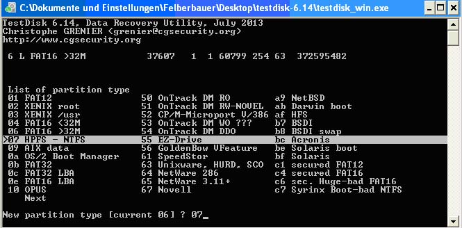

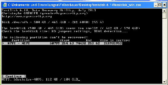

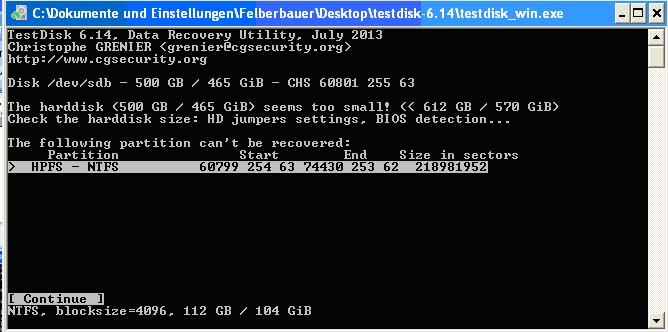

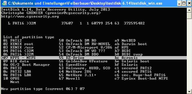

Bei Test Disk habe ich unter Analayse mal die angebliche FAT16 Partition mit T (change type) auf HPFS - NTFS = 07 umgestellt.

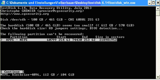

Danach habe ich die Deeper Search ausgeführt und anschließend die Meldung "This Partition can't be recovered" erhalten.
Anbei die gewünschten Screenshots.

Hallo Fiona!
Anbei die von Dir gewünschten Screenshots.

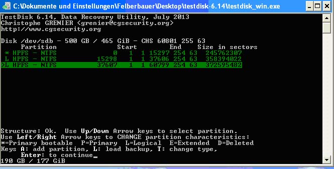

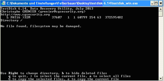

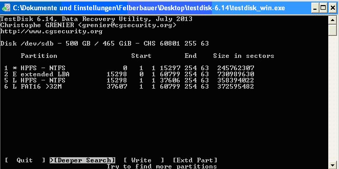

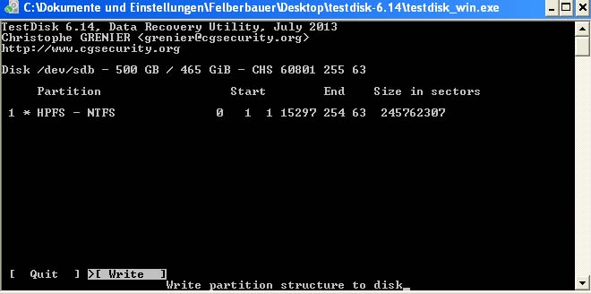

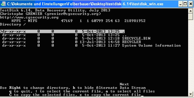

Teile es mit.

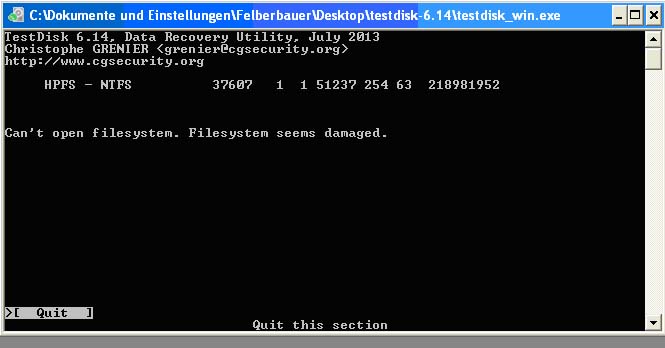

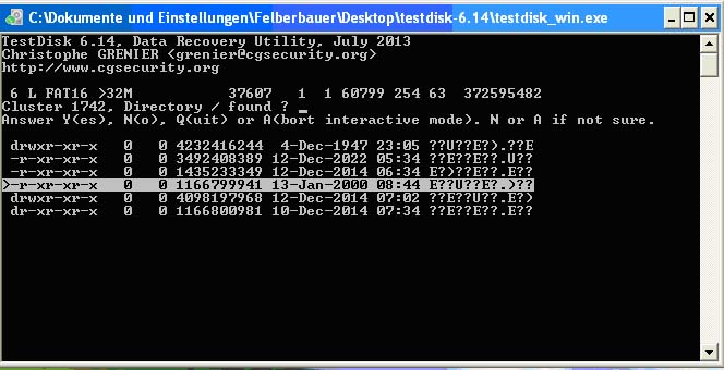

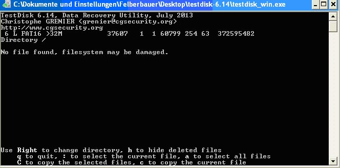

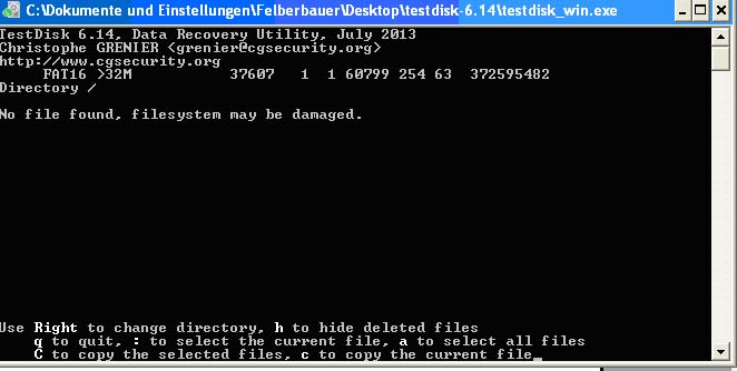

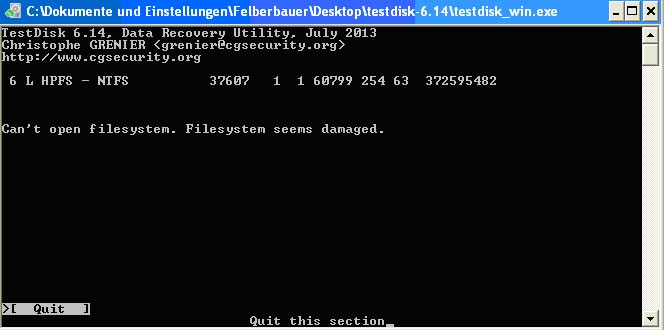

Screenshot nach der Meldung von can not be recovered:
Screenshot der NTFS Partion oberhalb der FAT16 Partition nach drücken von p

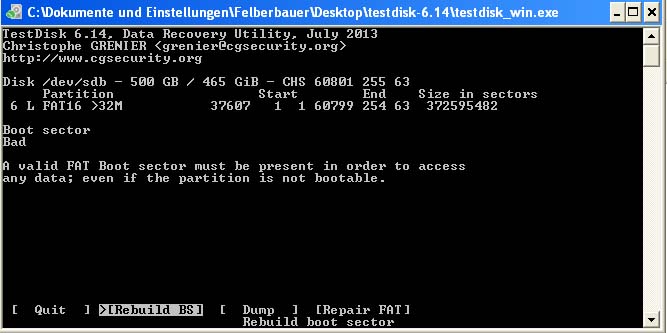

Sreenshot der FAT16 Partiton nach drücken von p
Screenshot der NTFS Partition unterhalb der FAT16 Partiton nach drücken von p
Diese Meldungen sehen für meine Daten nicht gut aus oder?
Hallo Fiona!
Anbei noch Screenshots der Diagnose im Menü Advanced.
Advanced Menü vor der Änderung des Dateisystems in NTFS.
Änderung von FAT auf NTFS

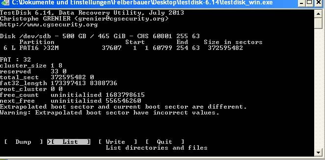

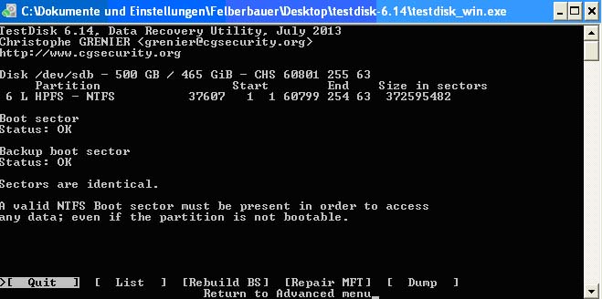

Sceenshot for Bootsektor Wiederherstellung:
Bootsektor Menü:
Bootsektor Menü nach Ausführung Befehl List:

Hattest du auch versucht ein Rebuild BS laufen zu lassen?
Dann wird nach der MFT und MFTMirr praktisch dem Dateisystem gesucht.
Dann könntest du dir die Daten bei List anzeigen lassen.
Sicherlich nur wenn es funktiomniert!
Wenn das nicht hilft, wirst du wahrscheinlich Datenrettungssoftware benötigen.
Empfehlungen kommen aber erst dann!
Bitte benutze nicht RepairMFT oder RepairFAT.
Lasse da die Finger bitte weg!
Viele Grüße
Fiona

Anbei die Screenshot nach der Verwendung des Menüs Rebuild Bootsektor!
Das Boot Menü
Nach Eingabe von List - als Dateisystem hat er nach FAT32 gesucht - Hätte ich vor Aufruf des Bootmenüs das Dateisystem als NTFS definieren sollen?
Bem nächsten Screenshot habe ich mal not sure gewählt.
Die Suche nach einem Dateisystem ergabe folgende Meldung.

Ein Rebuild BS auif der FAT16-Partition welche max nur 2 GB groß sein kann, stimmt nicht.
Daher solltest du im Menü Adavnced auf Type gehen und wieder NTFS oder FAT32 (den originalen Partitionstyp wie vor dem Fall) zuweisen und dann über Boot / Rebuild BS einen Test machen ob du Daten lsiten kannst.
