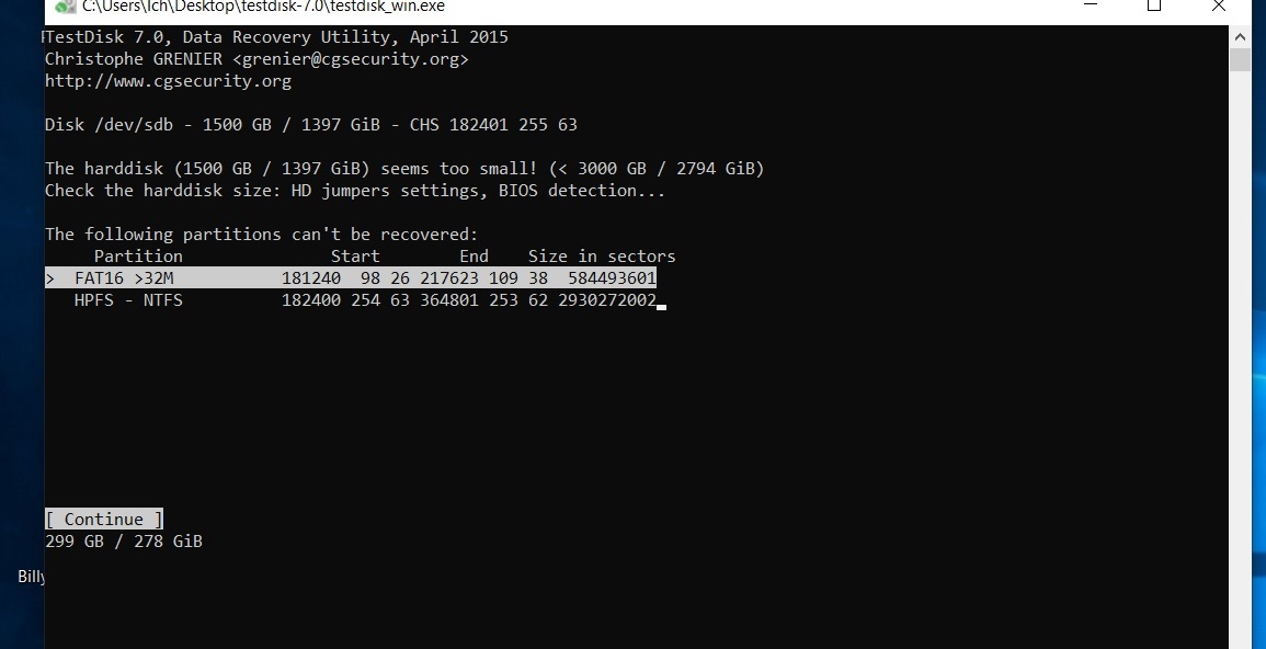

Ich habe eine 1,5 TB Festplatte
Mit Windows 10 aus Versehen eine Schnellformatierung gemacht.
Datenwiederherstellungssoftware erkennt Dateien, aber ohne den ursprünglichen Namen.
Da es 10.000e Dateien sind, wollte ich Testdisk ausprobieren, um MFT zu reparieren.
Aber ich komme nicht weiter.
Habe Testdisk gestartet.
Es wurde keine wiederherstellbaren Partitionen gefunden, bin dann auf DEEPER SEARCH
Bekomme nun dieses Ergebnis
814836
Was mache ich nun bei "INVALID FAT BOOT SECTOR?", wie sollte ich vorgehen?

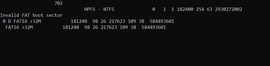

Nach Abschluss steht bei mir nun:
THE FOLLOWING PARTITIONS CAN`T BE RECOVERED:
814856

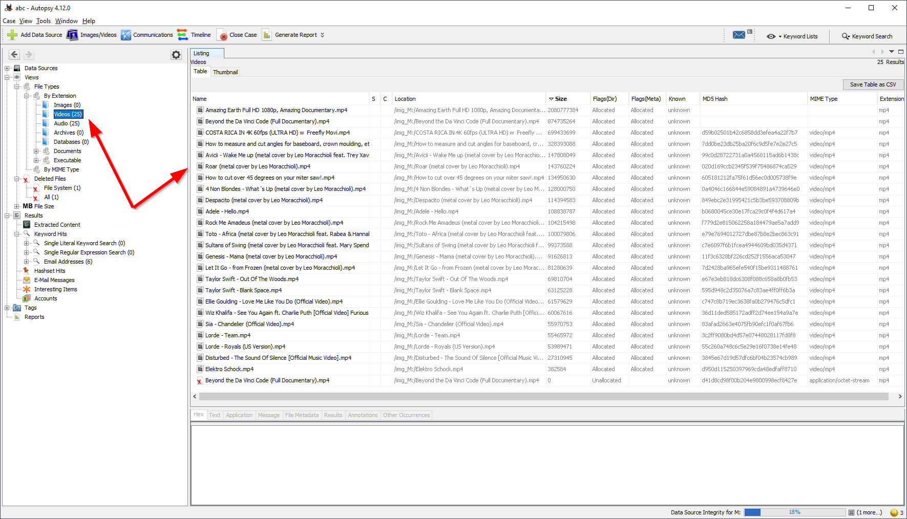

In diesem Live-Linux findest Du z.B. das Program Autopsy aus dem Sleuth-Kit. Gibt es auch als Windows-Download dort. Warum ich darauf hinweise? Schau mal.
Dieses Bild zeigt das (Wiederherstelungs)Ergebnis von PhotoRec. Der Quell-Datentraeger ist ein 32GByte-USB-Stick im NTFS-Format. Auf diesen wurden 24 Videodateien kopiert und danach schnellformatiert.
814929
Das duerfte ungefaehr auch das sein, was Du hast. Richtig?
Dieses Bild nun zeigt das Ergebnis des gleichen Datentraegers. Allerdings ist das diesmal das Proggi Autopsy.
814924
Mit etwas(sehr viel) Geduld, sollte es vielleicht moeglich sein das Du an die Namen kommst.

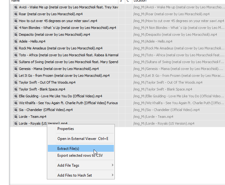

Denn die netteste Funktion ist dann noch diese hier.
814925
Weil dann hat man am Ende das hier. :D
Das Extrahieren hab ich mal nicht bis zum Ende gemacht.
814926
Das Umbenennen ab hier duerfte wohl kein Problem mehr sein, oder? @Moloz
