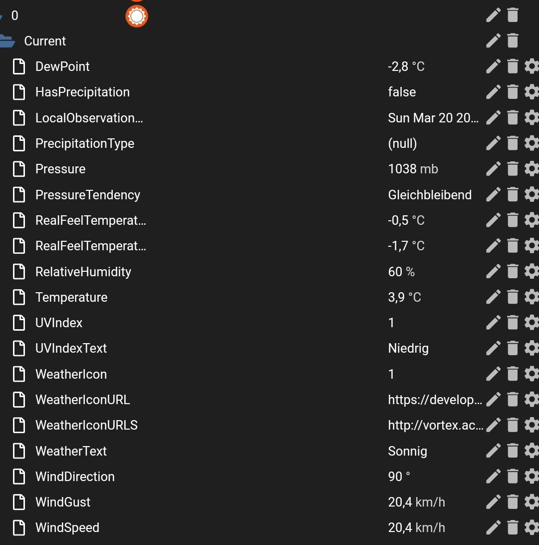

Auf der accuweather Webseite sieht man die Luftqualität, jetzt habe ich mir den AccuWeather Adapter installiert und mir auch ein Developer Account gemacht um den Api Key zu haben, es werden mir auch viele Werte angezeigt, aber ich kann irgendwie Luftqualität nicht finden.
Welcher Datenpunkt ist die Luftqualität?
AccuWeather nutzt für Luftqualität die Daten von Plume Labs. Die Doku von Accuweather zeigt auch keine Möglichkeit die abzugreifen.
Plume hat aber selbst eine API:
https://plume.readme.io/
Eventuell kannst du die ansprechen für die Daten die du suchst.
