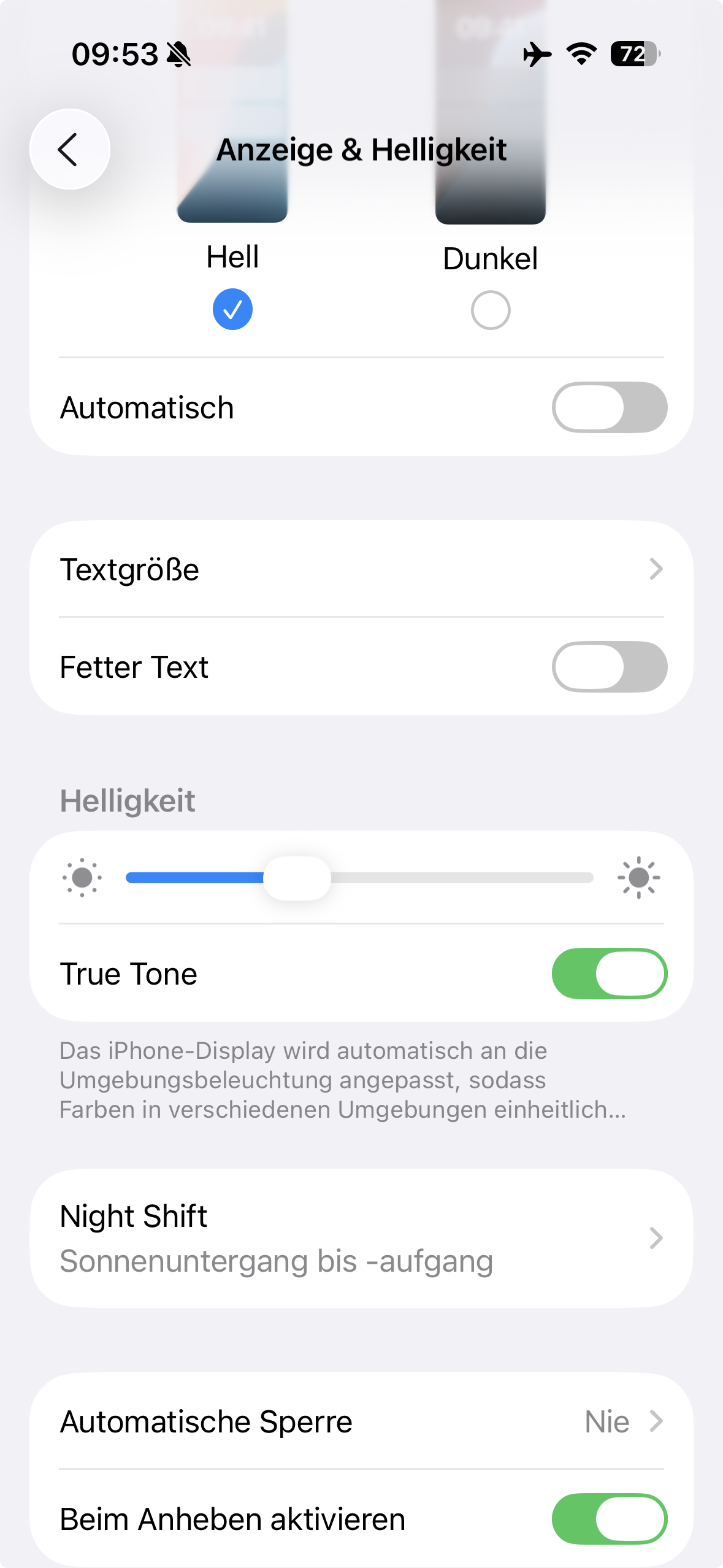

BFF schrieb:
Einmal die Automatik abschalten, das Geraet neu starten und wieder die Automatik einschalten.
Welche Automatik meinst du? Es gibt nur automatisch für helles oder dunkles theme, nicht aber für die Helligkeit. Zumindestens sehe ich es nicht:
Sieht aus als ob das Problem mit Automatik deaktivieren, Neustart und dann Automatik aktivieren, funktioniert hat.
Danke an alle!
Reaktionen: Gurkenwasser, knoxxi und BFF
