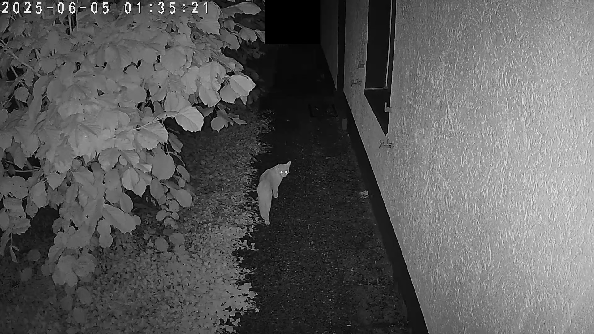

@SaxnPaule. Die Bild-Qualität muss micht gut sein. Geht eher drum dass ich sehe, wer oder was auf meinem Grundstück wo unterwegs ist. Hund, Katze, Menschen
So sieht ein "Nacht-Bild" von der C310 aus. Video-Aufnahme wurde durch die Katze ausgelöst.
Es gibt aber auch Kameras mit Realfarben-Nachtaufnahmen. Da keine Ahnung wie gut die ist.
