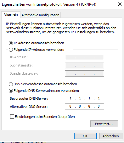

Änder nur die DNS Server wie in folgendem Bild:
Das ist einmal der CloudFlare und der Google DNS Server, dort wird nichts geblockt.
Falls doch irgendwas nicht gehen sollte, liegt es nicht am DNS.

Mittlerweile habe ich es gelöst, danke an MetalFor Life! In dem Fenster zum Internetprotokoll, das du geschickt hast, waren bei mir beide Haken nicht auf "automatisch" gesetzt. Ich habe das jetzt geändert und es funktioniert wieder.
