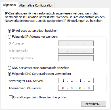

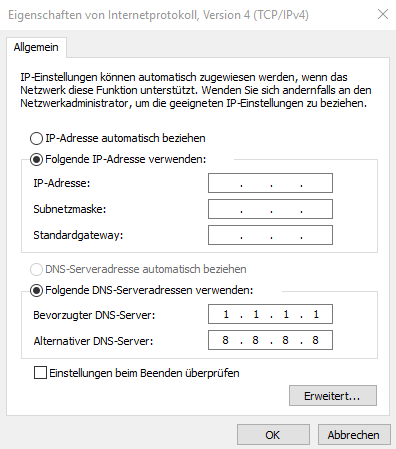

ich habe ein extrem nerviges Problem,
und zwar wie schon im Title beschrieben werden meine IP-Einstellungen automatisch zurückgesetzt / gelöscht.
Vorab DHCP ist eigentlich am Router deaktiviert deshalb brauche ich auch eine Statische IP und kann es nicht auf automatisch lassen.
Was mich wiederum verwundert da ich gerade diesen Beitrag über den Rechner schreibe obwohl die Einstellung auf „IP-Adresse automatisch beziehen“ ist. Ich blick nicht mehr durch
Die Einstellung ist leider keine dauerhafte Lösung da ich nach kurzer zeit wieder kein Internet habe und entweder den PC neustarten oder den Adapter raus und wieder reinstecken muss.
Wenn ich nun eine IP-Adresse einstelle verschwindet sie nach kurzer Zeit oder spätestens bei einem Neustart. Dann ist es entweder auf „IP-Adresse automatisch beziehen“ oder „Folgende IP-Adresse verwenden eingestellt nur das die Felder nicht ausgefüllt sind.

Meine Frage ist jetzt woran kann es liegen das meine Einstellungen gelöscht bzw. verändert werden und was kann ich dagegen tun?
Alle Treiber vom PC sind aktuell, Virus etc. sollte ich auch nicht haben 😊
Help
Danke im Voraus
PS. Ich hab jetzt einfach mal Screenshots hinzugefügt
PPS. Bei den DNS-Servern ist es manchmal genau das gleiche

Ich glaube das ist dem TE bewusst, ich habe es so verstanden, dass die Felder in den Screenshots nur leer sind weil ihm die Config gerade mal wieder flöten gegangen ist.

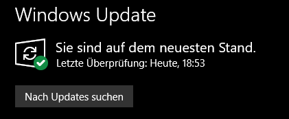

Außerdem war da doch exakt sowas mit einem älteren Windowsbuild. Mal auf Updates prüfen.

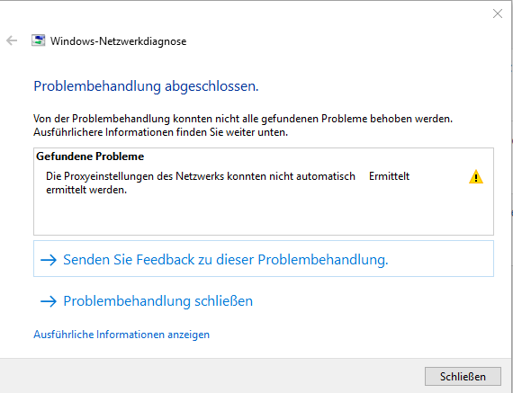

also hab jetzt das einmal gemacht
erst hatte ich kein Internet Zugriff
dann schon aber die Computerbase Seite sagte mir ich sei offline
dann hat mir die Problembehandlung das angezeigt
jetzt geht es vorerst wieder und ich kann euch das schreiben
Hab doch geschrieben alle Treiber sind aktuelle...

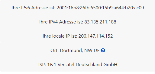

@0815Type
Warum willst Du als feste IP fuer das WLAN-Dingens eine oeffentliche Adresse aus Brasilien benutzen?
BFF
Ich sehe bei dir nirgends eine private IP-Adresse, das sind doch alles v4 und v6 öffentliche IP-Adressen deines Providers, da hast du keinen Einfluß auf die Vergabe. Ist das ein USB Stick mit einer SIM-Karte ?
Die IPv4 Adressen sind die vom Netzwerk/Router die sind in jedem Gerät im Netzwerk eingespeichert halt mit einer anderen Endung

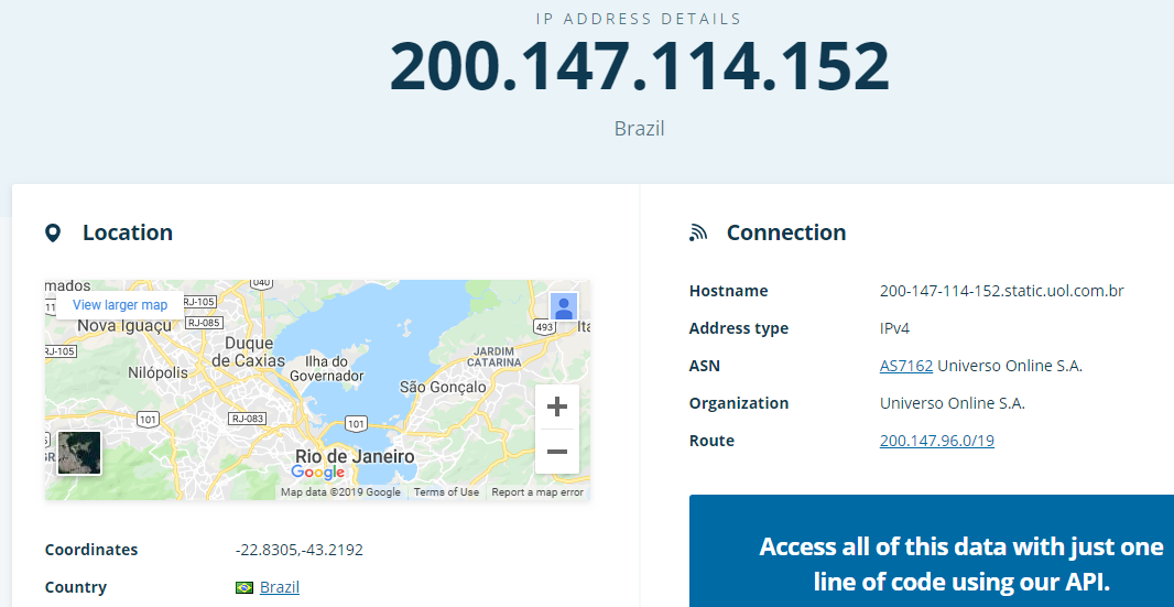

BFF schrieb:
Welchen Internetprovider hat Du? Sitzt Du in Brasilien?
BFF
Warum jetzt genau Brasilien xD ?
Da steht nix von Brasilien
Aber der Internetprovider
Deswegen frage ich.
Die lokale Adresse 200.147.114.152 gehoert nach Brasilien!
805376
Warum die bei Dir intern benutzt wird, kannst nur Du wissen!
Ueblich sind eher 10...* oder 172...* oder 192.168..
BFF
BFF
das ist die IP vom Netzwerk / im Netzwerk aber nicht die welche von außen "sichtbar" ist ;)
BFF schrieb:
Deswegen frage ich.
BFF
ja da hab ich nochmal nachgefragt ist ein bisschen ungünstig gewählt xD
Dann waehle fuer das Netzwerk das was ueblich ist fuer private Netze.
Alles andere bringt nur Aerger und unnoetige Fragen.
Ich kann mir durchaus vorstellen, das die Einstellungen vom OS zurueck gesetzt werden weil es nicht wirklich weiss das es ein privates Netzwerk hinter einer Fritzbox ist.
BFF
