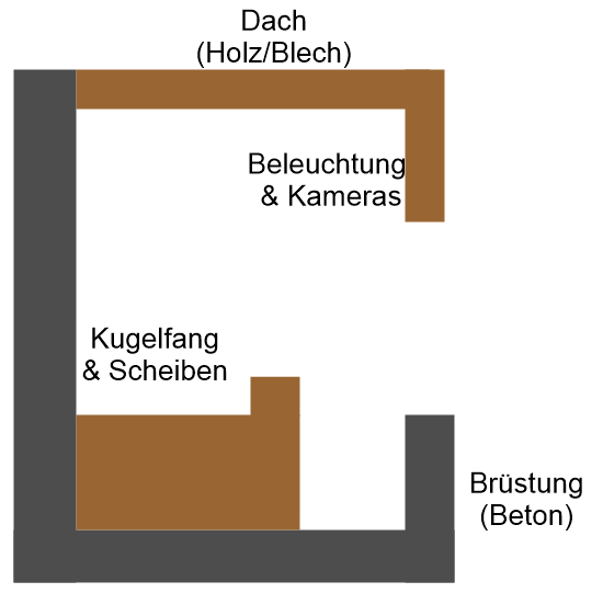

Bei uns ist weniger Platz: Unter dem Vordach gibt es einen ca. 1 m breiten Gang und die Beleuchtung bzw. die vorhandenen alten Kameras sind unter dem Vordach befestig.
BFF schrieb:
Angebracht an einem Stahlrahmen der wie eine Bruecke ueber die 5 Bahnen geht hier. Hat bisher noch nie jemand getroffen weil davor noch die Kugelfaenger stehen. 😎
Frag' mich bitte nicht, was der einer oder andere Meisterschütze dort macht. Ich sehe aber die "Treffer" in Bereichen, die dafür definitiv nicht vorgesehen sind. Und gelegentlich scheinen die Scheiben so hart zu sein, dass es eine deutliche Splitterwirkung auf die Beleuchtung gibt.
Die letzte Blende vor den Scheiben ist ca. 10 m entfernt: Abhängig von den Objektiven der Kamera ließe sich dort evtl. etwas montieren.

Hast Du mal ein Bild wie der Stand ungefaehr aussieht? @Joe Dalton
siehe oben, näheres gerne mal per direktem Austausch

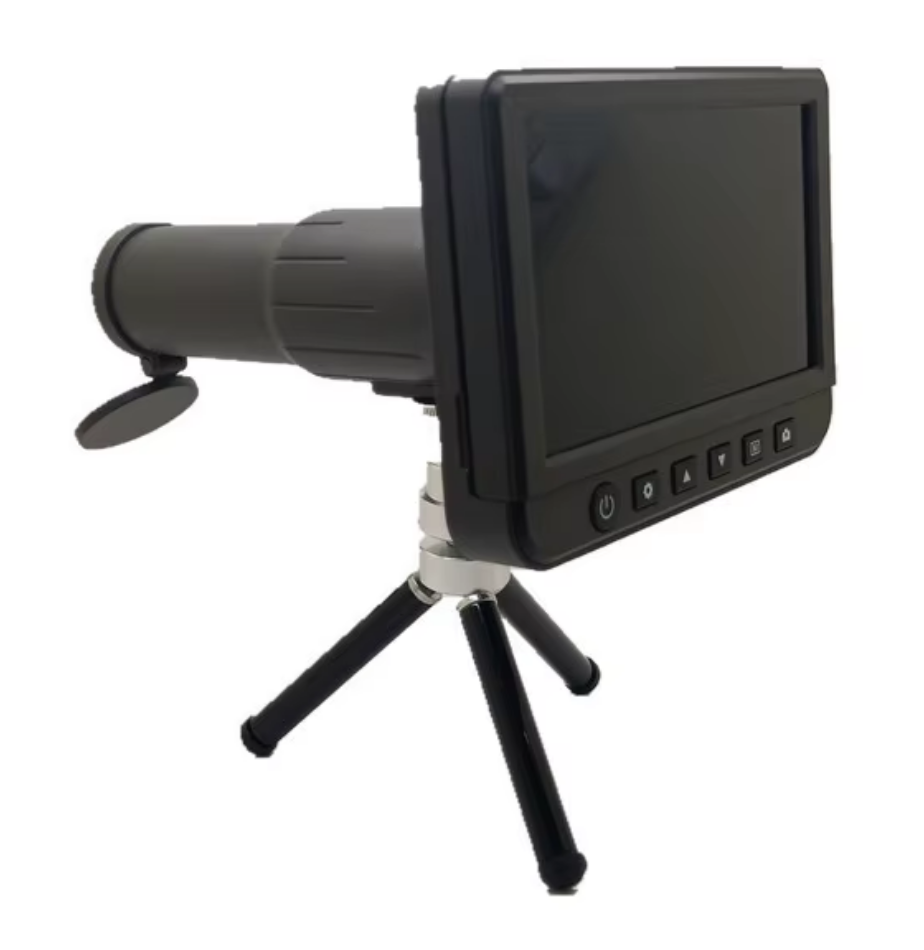

Manche haben sowas, aber nicht wirklich weit verbreitet. Ein paar nutzen auch sowas hier:
Aber das taugt primär für 25 m.
