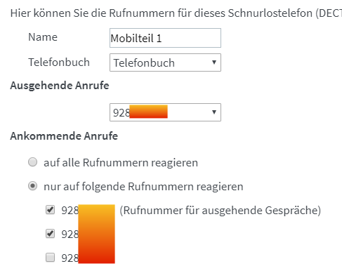

Und wenn ich in Telefon 1 oder 2 verschiedene Rufnummern vergebe, kann ich auch mit den Nummern raustelefonieren, die vergeben sind, natürlich nur mit dieser hinterlegten Nummer.

Es ist nicht möglich Über Telefon 1 anzurufen über Ausgehende Nr. wenn diese nicht vorher zugeweist wurde.
Ich kann über alle Telefone Gespräche annehmen, aber eben nur ausgehende Gespräche führe über eine Nummer, die dem Gerät zugewiesen wurde.
Das ist auch von AVM nicht vorgesehen. Jedes Gerät eine Ausgehende Nummer und alle ankommenden Nummern.

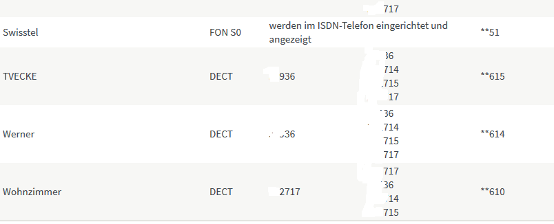

Liest Du eigentlich was ich schreibe, nichts anderes habe ich geschrieben. Extra noch ein Bild davon gemacht und ich habe 12 Telefone in meinem Haus, (wg kranker Person im Haushalt) in jedem Raum eines, 5 im DECT der Fritzbox, 2 ISDN Anlagen (Concept und Gigaset DX600) mit je 2 angemeldeten Mobilteilen, zusätzlich noch 1 Handy per FritzApp, dazu noch eine Fritz!FaxISDN im Rechner + 1x analoges Faxgerät am Fon1. Alle Geräte können von der ihnen zugewiesenen Nummer rausrufen, diese wird auch beim Empfänger angezeigt, beide Faxgeräte haben unterschiedliche Nummern auf die sie reagieren, sonst klappt es nicht beim Empfang, diese sind bei der Ein/Ausgangs-Rufnummern nur am Fax (je 1 Nummer) vergeben.
