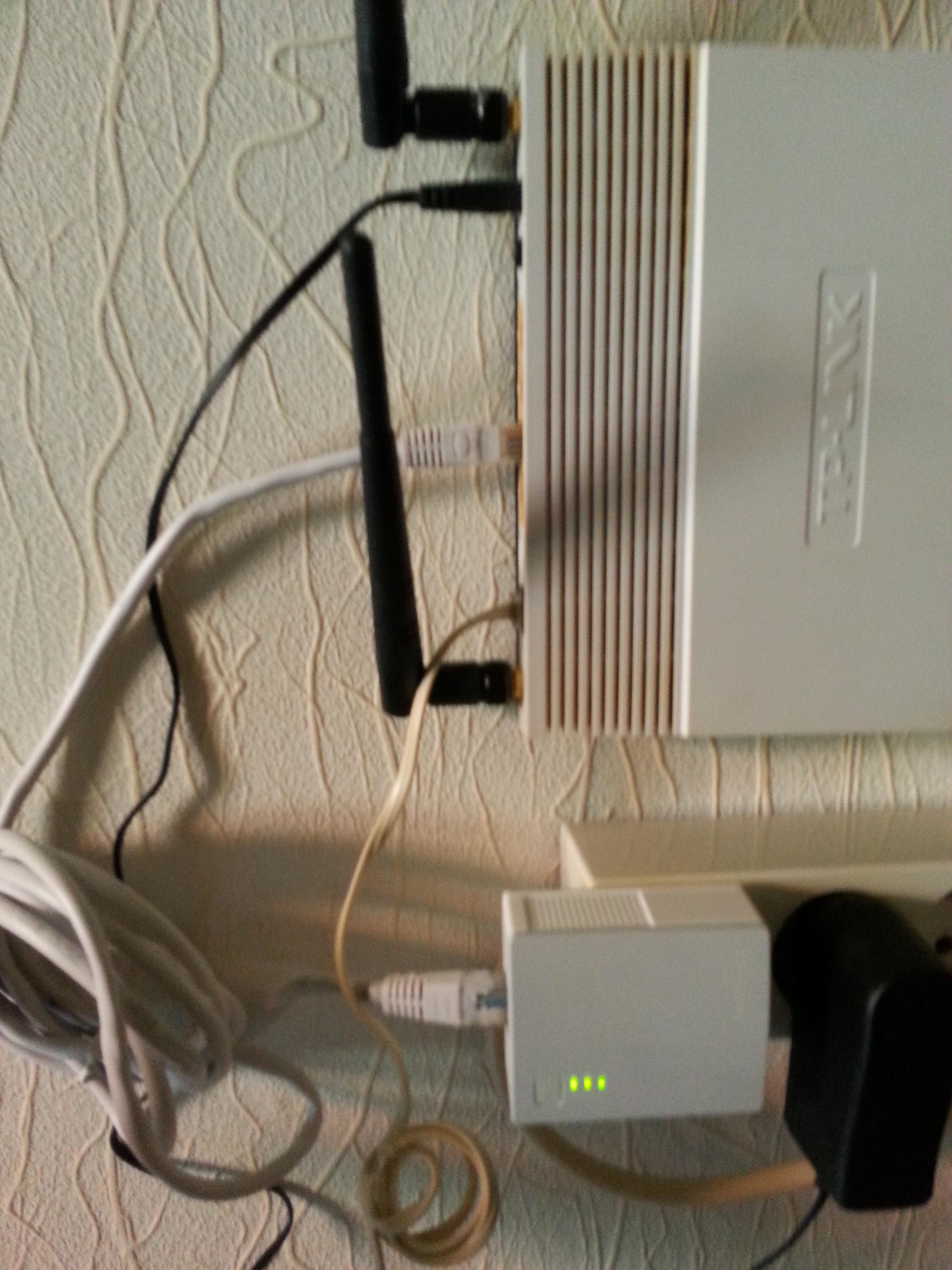

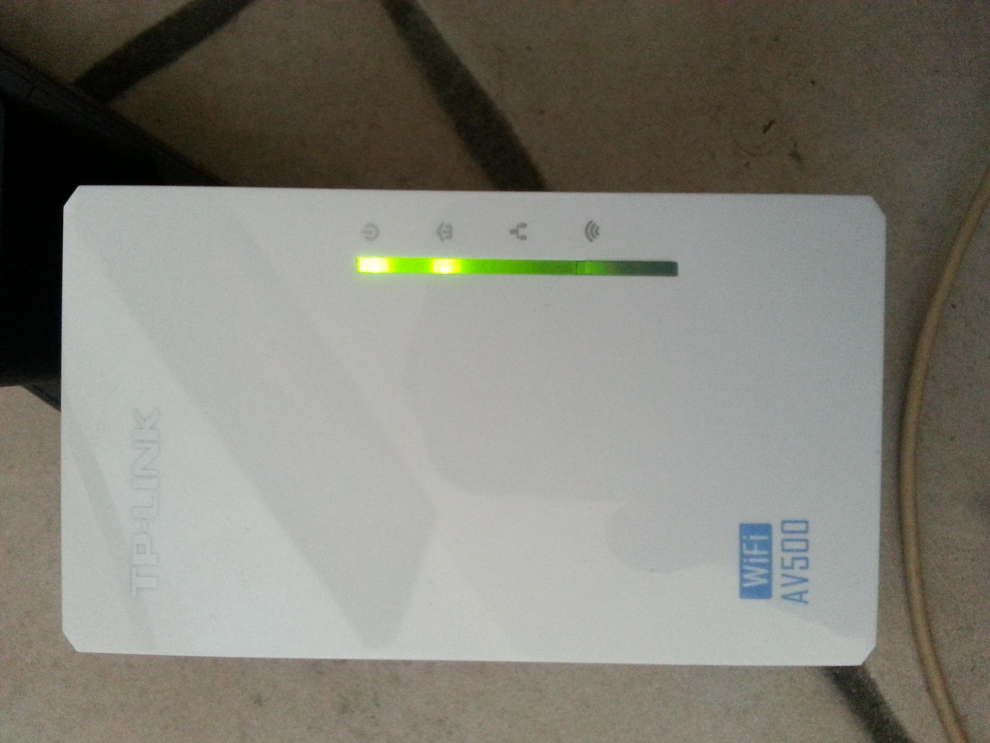

hauptteil des "kits" ist per lan am hauptrouter (1.stock) und steckt logischerweise dort auch in einer strombuchse - im keller steckt das "gegenteil"
zur verdeutlichung:
1. stock
keller

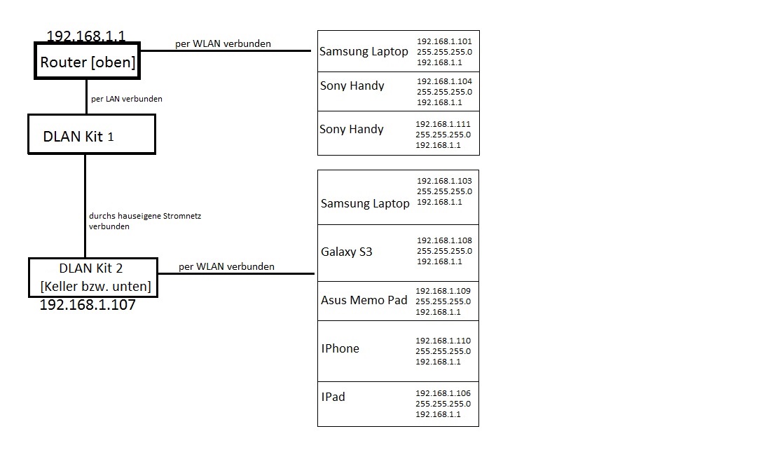

soweit in ordnung... kannst du eine grobe skizze machen, welches gerät wie und mit welcher ip (am besten alle daten, ip, subnetz, dns-ip, standardgeway...) angeschlossen ist, so ist es ein wenig verständlicher.
und der fehler ist: am händy/tablet/laptop kannst du nur entweder oben oder unten ins wlan einloggen... "fliessende wlan-übergabe (wenn du stockwerk wechselst)" geht nicht? falls ja, können dein händy/laptop/tablet auch wlan-handover? ist das selbe passwort und identische ssid? hast du schon den wlan-kanal am hauptrouter gewechselt?
ganz genau - der "fliessende übergang" geht nicht ! allerdings funktioniert es auch nicht wlan zu deaktivieren und erneut zu aktivieren - ich bekomme keine ip zugewiesen !
also was einmal an einer stelle angemeldet ist kann nicht den standort wechseln ohne router-neustart !
sorry - hab den samsung tv vergessen - ist unten mit dabei (192.168.112; 255.255.255.0; 192.168.1.1)
