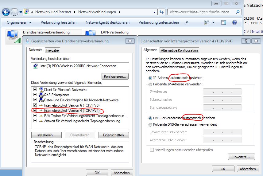

Im Netzwerk- und Freigabecenter links auf Adaptereinstellungen klicken, dann wie im Screenshot auf IPv4. Bei "automatisch" horcht die Karte ins Netz nach einem DHCP-Server und bezieht, wenn dort einer ist, von diesem die Adressen automatisch. Man kann natürlich auch auf "Folgende..." gehen und manuell etwas vergeben.
So weit ist mir das schon klar, aber....

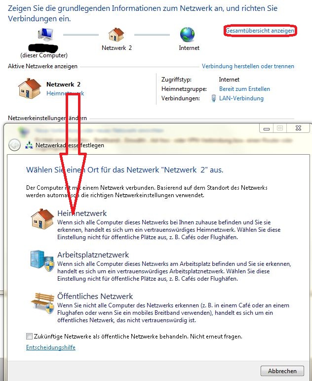

Beim "Netzwerk- und Freigabecenter" frage ich mich wirklich, was das soll:
Ich kapiere nicht einmal die Struktur dieser Seite! Was steht denn über und was unter dem Strich? Wieso stehen "mehrere Netzwerke" zwischen "diesem Computer" und dem Internet? Das hat für mich keinen Sinn. Das Internet ist eines der Netze, zu dem der Rechner gehört.
Und unter dem Strich: Was soll das sein? Angeblich die "aktiven Netzwerke". AOL DSL ist ein öffentliches Netzwerk. Das ist ok. Dann noch ein "nicht ident. Netzwerk". Wieso Einzahl? Es sind drei! Und "öffentlich" sind sie schon gleich gar nicht. Aber das kann ich auch nirgends ändern. Oder doch?
Dann gibt's noch das Thema "Heimnetzgruppe". Wenn ich darauf gehe, wird mir nur angezeigt: "Die Netzwerkadresse Ihres Computer muss auf "Privat" festgelegt werden, wenn Sie eine Heimnetzgruppe erstellen oder einer Heimnetzgruppe beitreten möchten. Was ist eine Netzwerkadresse?" Die Frage gehört noch zum Zitat und ist ein Link. Erstens weiß ich nicht, wie ich eine Netzwerkadresse auf Privat festlegen kann. Zweitens, wenn ich auf den Link klicke dann wird wieder das "Netzwerk- und Freigabecenter" geöffnet statt die angeklickte Frage zu beantworten.
Ich habe mich wirklich intensiv damit beschäftigt. Ja, die Hilfe habe ich auch gelesen. Mehrfach. Auch alle themennahen Kapitel. Die Materie ist mir offenbar echt zu hoch.
In der Hilfe gibt es das Thema "Auswählen einer Netzwerkadresse". Verwirrend kommt hinzu, dass man dort u.a. durch Anklicken des LInks "Auswählen eines Netzwerkstandortes" dorthin gelangt. Ja wie denn nun? Heißt es Netzwerkadresse oder Netzwerkstandort? Wenigstens die Terminologie sollte einheitlich verwendet werden. Ich nenne es mal Standort, denn unter Adresse wird üblicherweise die IP-Adresse verstanden.
Ok, ich bin also auf der Hilfeseite. Dort seht, wie ich festlege, ob es ein Heimnetzwerk, Arbeitsplatznetzwerk, öffentliches Netzwerk oder Domäne ist. Dazu muss man angeblich im Netzwerk- und Freigabecenter (rechts neben der Bank) auf den Link "Öffentliches Netzwerk" klicken und habe dann die Auswahl. Das geht aber bei mir nicht (s. Screnshot), denn das ist bei mir kein Link sondern fester Text (in schwarz). Ergo kann ich es auch nicht ändern.

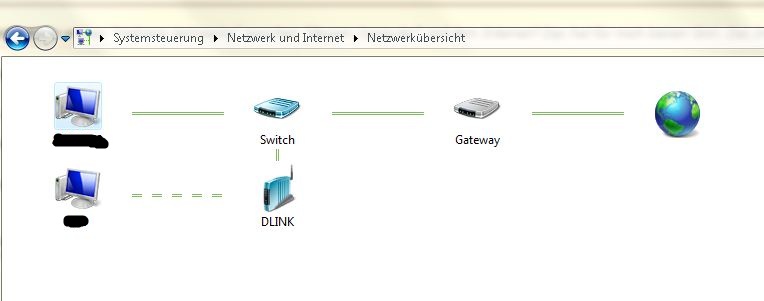

"Mehrere" Netze steht zwischen dir und dem Internet und mit mehreren Netzen sind die unterm Strich gemeint (AOL, Steam usw.). Klicke mal in deinem Screenshot neben der Erdkugel auf "Gesamtübersicht anzeigen".

..."Heimnetzgruppe". Wenn ich darauf gehe, wird mir nur angezeigt: "Die Netzwerkadresse Ihres Computer muss auf "Privat" festgelegt werden... Erstens weiß ich nicht, wie ich eine Netzwerkadresse auf Privat festlegen kann
Jetzt sollte das klar sein. Die Heimnetzgruppe wird die Dateifreigabe aktivieren und das wird durchs Firewallprofil "Öffentlich" verhindert. Festlegen? Klicke im Netzwerkcenter bei der Parkbank rechts auf die blauen Worte "Öffentliches Netzwerk". Ein Popup sollte erscheinen.
Schildere deine Rechner-, LAN-, und Internetsituation. Was für Rechner sollen sich wie verbinden. Wie soll ins Internet gegangen werden. Was für Hardware kommt zum Einsatz. Modem, Router, Accesspoint, Switch, Modemrouter usw. Nenne am besten die Modellbezeichnung der Netzwerkgeräte. Etwas verwirrend finde ich dein "AOL DSL" (PPPOE?) und NIC-Steam-Loopback. Und, dass die LAN-Einstellungen nicht übernommen werden. Vielleicht hängt das zusammen. Irgendetwas ist enorm verstellt.
Edit: Bilder vergessen. Klicke ich aufs blaue "Heimnetzwerk", kann ich das Firewallprofil ändern. Gesamtübersicht zeigt einen LAN-Rechner und ein WLAN-Notebook am Router. Eigentlich ist das eine Fritzbox, es wird nur die Technologie in mehrere Geräte zerlegt. "DLINK" ist die SSID, "Switch" sind die 4 Ports und "Gateway" ist die Routerfunktion. Alle drei befinden sich aber in einer Kiste.

Deine Einstellungen werden dort nicht übernommen?
Sie werden schon übernommen, aber sie werden beim nächsten Öffnen des Dialogs nicht angezeigt. Dass sie übernommen wurden, sehe ich an den "Details" der onboard-NIC:
Wenn ich aber die ipv4-Eigenschaften öffne, steht da:
Edit: Bilder ausgetauscht. (Beim Hoster verloren gegangen?)
Wie du siehst steht dort keine feste IP drin. Das ist der eigentliche Grund für diesen Thread. Der Rest ist gestern nur so aus mir herausgesprudelt. War vielleicht etwas viel Text. :rolleyes:
Gebe ich nun testhalber eine andere IP ein, z.B. 192.168.0.3, dann wird sie hinzugefügt. In den Details sieht es dann so aus:
Wenn ich die ipv4-Eigenschaften nochmals öffne, ist immer noch "IP automatisch vergeben" ausgewhält. Das ist m.E. völliger Humbug. Deswegen habe ich nur noch per Kommandozeile (per netsh) die Möglichkeit, Änderungen vorzunehmen.

Das scheint sich immer auf die Internetverbindung zu beziehen, also ein öffentliches Netz. Wenn der Rechner zu zwei oder mehreren Netzen gehört, dann kann das eine öffentlich, das andere privat sein.
Das mit dem sich merken Heim/Hotel mit MAC hatten wir eben. "Aktuell" meint, wo das LAN-Kabel gerade drin steckt. Steckt es zu hause, wird das Firewall-Profil "Privat" genommen.
Und genau hier ist das Problem: Wenn du zwei Kabel stecken hast? Das eine im Router fürs Internet (=öffentlich), das andere per Crosskabel im anderen Rechner (=privat)? Welches ist dann das "aktuelle" Profil? Ich kann nicht erkennen, dass hier pro Netz differenziert wird.
Diese Art der Darstellung kann ich nicht nachvollziehen. Es stehen nicht mehrere Netze zwischen mir und dem Internet. Mein Rechner (bzw die jeweiligen Adapter) ist ein Teil mehrerer Netze oder kann es zumindest sein. Eines davon ist das Internet. Wie du im Screenshot siehst, werden die drei Netzwerke zu einem "nicht identifizierten Netzwerk" zusammengefasst und als "Verbindungen" bezeichnet. Diese Zusammenfassung mehrere Adapter, die zu verschiedenen Netzen gehören, ist m.E. unzulässig.
Wie du im Screenshot siehst, ist das nur bei "AOL DSL" anklickbar. Beim "nicht identifizierten Netzwerk" jedoch nicht (schwarze Schrift). Ich kann es also nicht ändern.

WLibero schrieb:
Nur, dass bei Win7 die eingegebene und auch übernommene Einstellung beim erneuten Öffnen nicht angezeigt wird. Aber eben nur im Dialog nicht, bei Ipconfig oder beim Adapter-Status schon.
Wahrscheinlich ist es ein IP-Hinzufügen-Dialog und kein IP-Bearbeiten-Dialog. ;)
Da verhält es sich nicht anders.
Das dürfte ein ganz anderer Stiefel sein. Firewall und NLA haben mit der IP-Vergabe erst einmal nichts zu tun...
Ja klar hat das nichts miteinander zu tun. Ich meinte nur, dass die "Hilfe" die automatische Firewallprofilwahl erklärt.
Aber dass der Dialog die Einstellungen vergisst? Keinen Plan. :freak:
Am anderen Win7-Rechner geht's. Soeben installiert und getestet. Dann muss ich entweder den hier wieder hinkriegen oder doch nochmal installieren. Ist mir ein Rätsel. Hab's sauber installiert. Mache das ja nicht zum ersten Mal. Searching....
