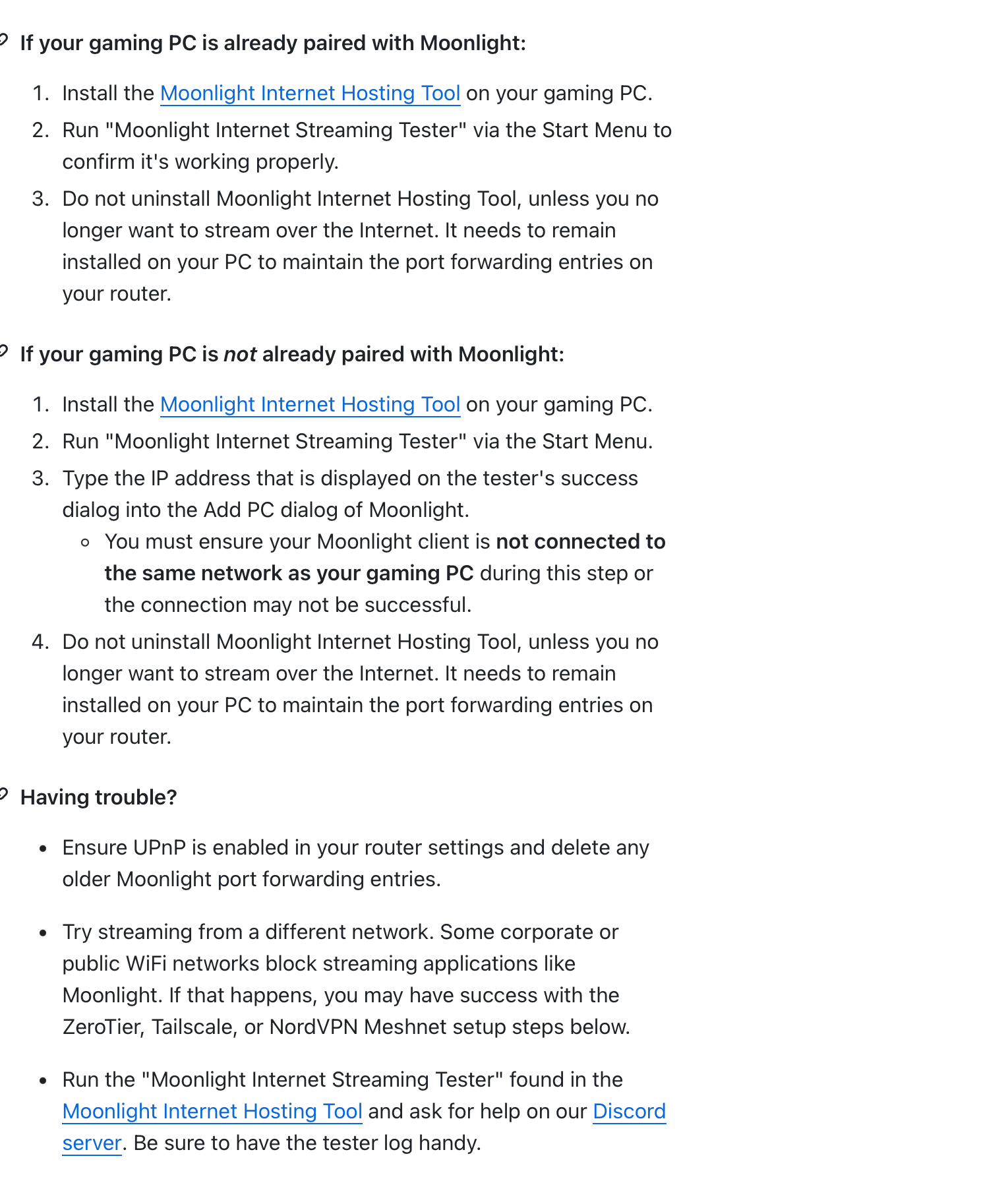

@MiSo_GloDnY :
Warum hältst Du Dich nicht einfach an die Anleitung:
Die haben auch Discord wo Du das Log des Testing Tools hinschicken kannst.
Aus den Erklärungen dort schließe ich dass Du:
  • eine öffentliche, aber keine statische IP brauchst, daher kein CGNAT (haben wir schon mehrfach erklärt wie Du das rausfindest)
  • In der Fritzbox muss UPnP aktiviert sein - Anleitung dazu findest Du in der AVM Wissensdatenbank

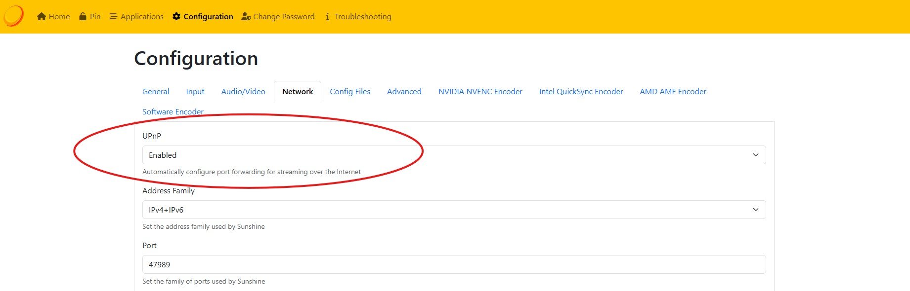

LDNV schrieb:
Du musst in den Sunshine Einstellungen upnp aktivieren. Dann Zuhause in deinen WLAN die Geräte verbinden. Anschließend kannst dann auch außerhalb deines WLANs dich verbinden.
Der TE ist eh schon überfordert und nun erzählat du hier auch noch Stuss...
Wie soll denn das technisch gehen?
Woher soll denn der Moonlight Client außerhalb des Netzwerks wissen, wie er zum Server kommt?
Wo bitte erzähle ich Stuss?
Wie ich bereits sagte:
Richtige Einstellung in Sunshine setzen.
Geräte über Moonlight einmalig Lokal mit Sunshine verbinden.
Danach kannst auch von außen dich verbinden. Probiere es aus ;)
Schnapp dir dein Smartphone und lade Moonlight.
Koppel die Geräte mit aktiven Wlan mit Sunshine.
Mach das Wlan aus und versuch dich wieder zu verbinden. -> Wird klappen.
Du musst mir sicher nicht unterstellen Stuss zu reden bei einem Setup was ich quasi Tagtäglich benutze ;)
Reaktionen: madmax2010
Kannst du machen :D
Gern auch noch mal mit Video Beweis:
Geräte wurden mit aktivierten Wlan gekoppelt.
Wlan ist wie zu sehen aus -> läuft.
Da werden die passenden Infos wohl beim Koppeln hinterlegt.
