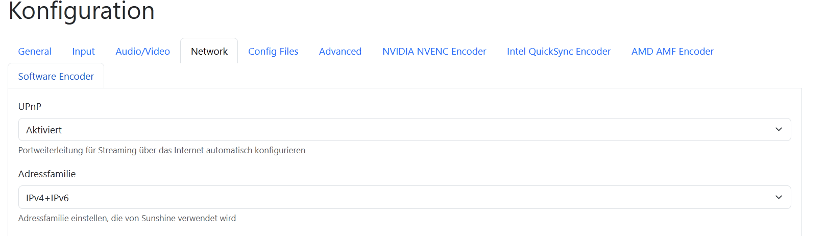

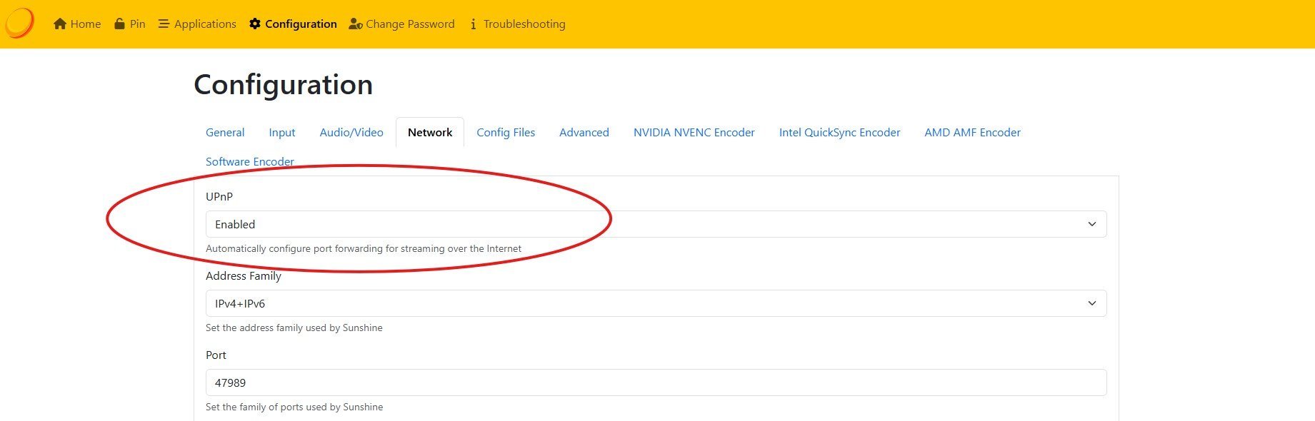

Heisst aber, du hast eine dynmische IPv4 Adresser? Also eine richtige und kein DS-Lite oder CG-NAT? Das könnte es erklären und macht dann für mich noch Sinn, weil Sunshine dann via UPNP mit der FRitte redet.
Dann müsste das beim TE vermutlich auch so gehen.
Ich hab keine Fritzbox als Router sondern eine proprietäre Box meiner Providers, da ist relativ viel beschränkt.
Technisch muss der Client ja trotzdem die IP des Routers oder des HeimPCs kennen (IPV6). UPNP ist ja nur für die Weiterleitung innerhalb deines Netzwerks zuständig.

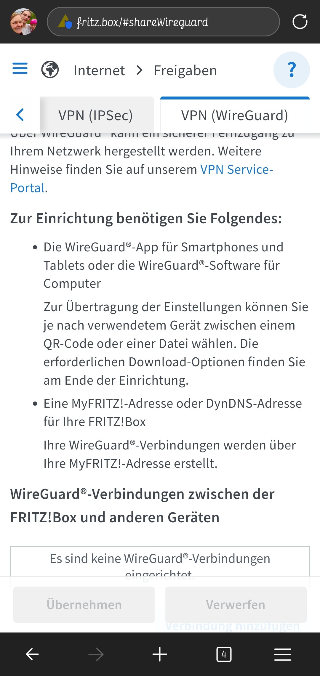

Selbst wenn es ein IP Problem gebe könnte man doch einfach über die Fritzbox eine Wireguard Verbindung einrichten und das Gerät der Wahl so ins Netzwerk holen und dann Sunshine nutzen. Lässt sich auf Wunsch unter Internet/Freigaben/Wireguard konfigurieren.
Spätestens so sollte es ja bei jedem funktionieren und könnte UPNP deaktiviert lassen.
Also auch da bräuchte der TE keine statische IP oder andere tricksereien.
