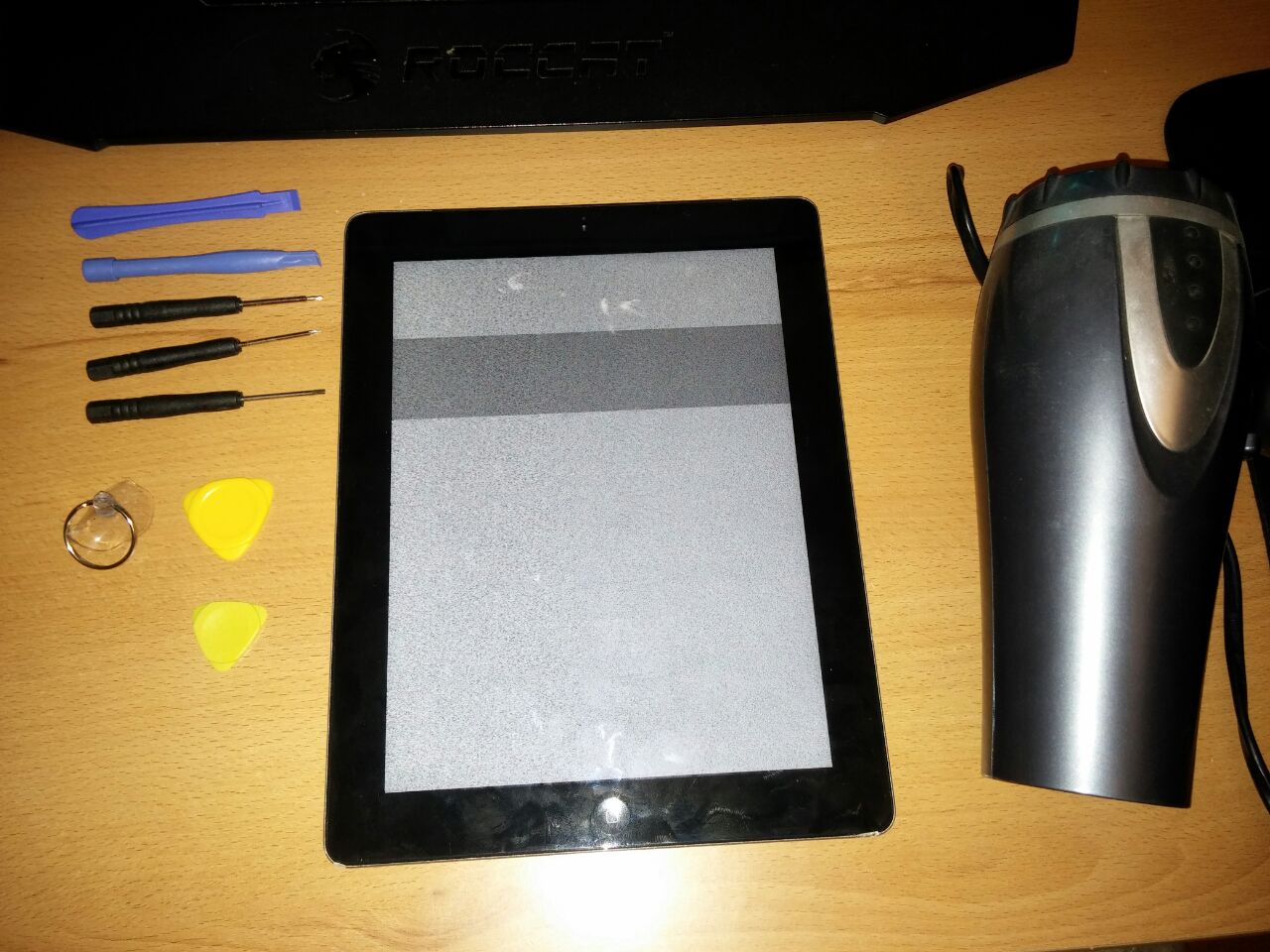

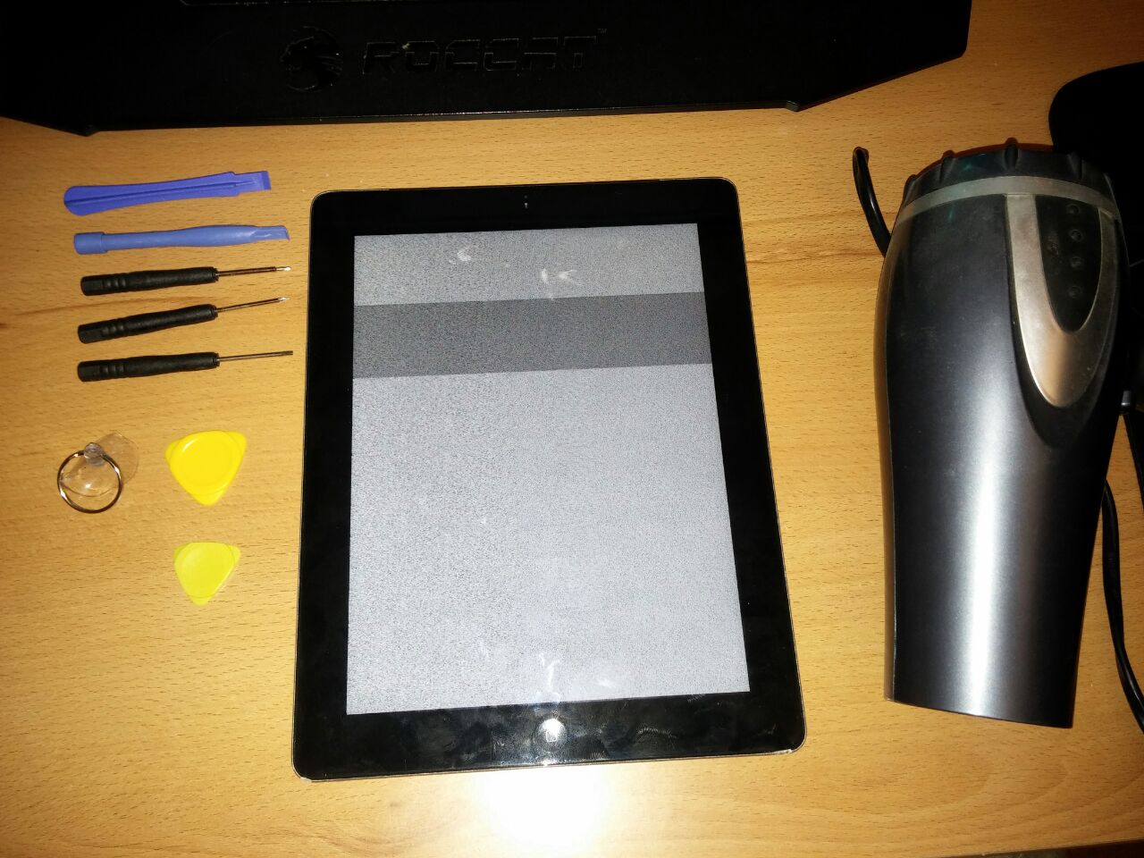

von einer freundin erstrahlt das display des ipads 3 im schillernden farbenrausch.
sie meinte es funktioniert immer wieder mal wenn sie das magnetische cover in den unterschiedlichsten stellungen an das ipad annähert.
weder sie noch ich konnten dies aber reproduzieren. also war meine vermutung, dass das displaykabel locker ist.
also zum ersten mal ein ipad aufgemacht (ich hasse geklebte teile), display entfernt und gereinigt und wieder eingebaut, doch das brachte nichts...
doch nun konnte ich den trick mit dem smartcover reproduzieren! wenn ich das ipad leicht verdreht auf das cover halte geht es! ich hab es sogar geschafft, dass es ohne cover geht!
doch leider nicht auf dauer. vorallem wenn druck auf den bereich kommt wo das flachbandkabel des displays ist kommt es wieder zum rauschen.

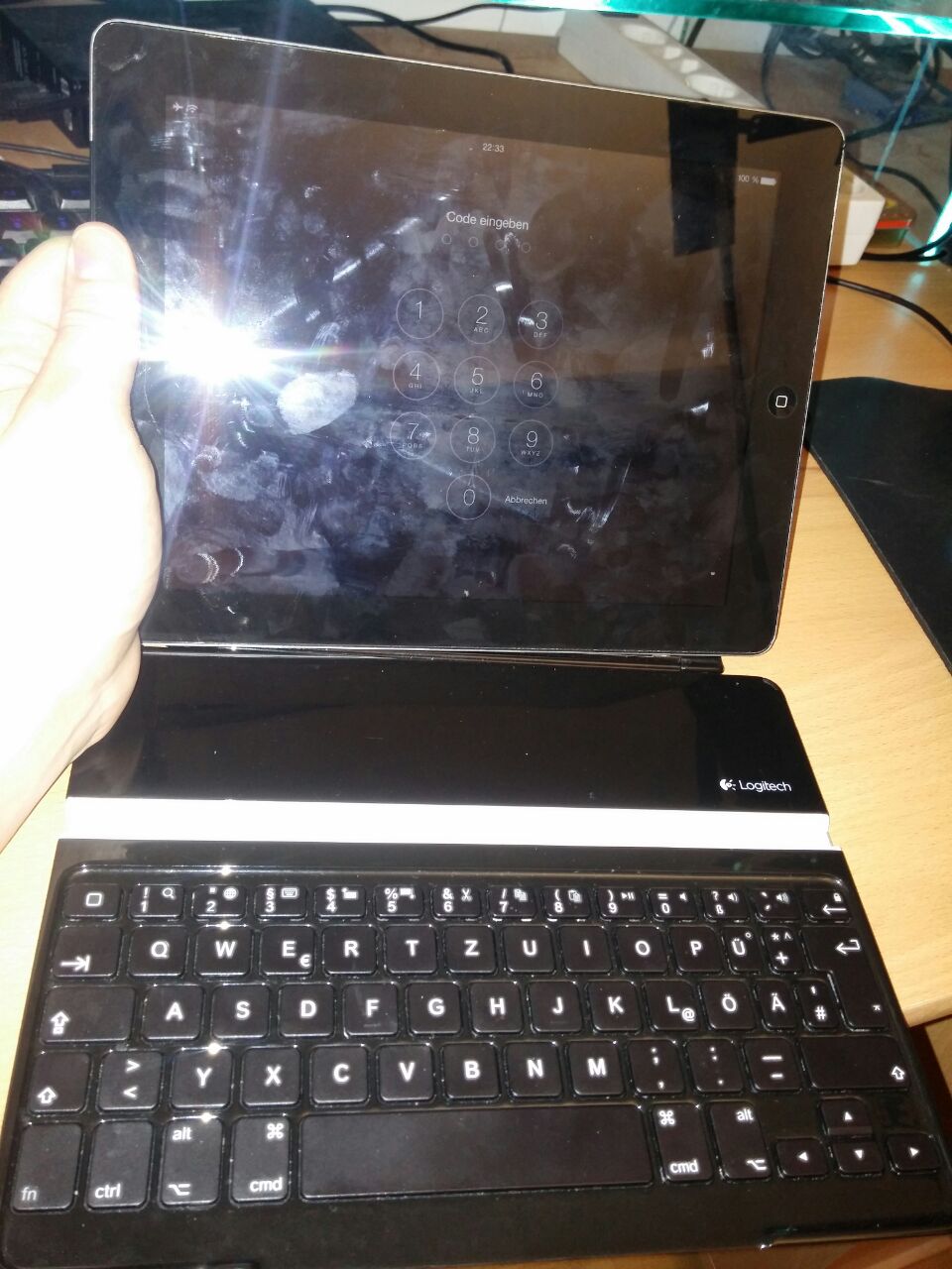

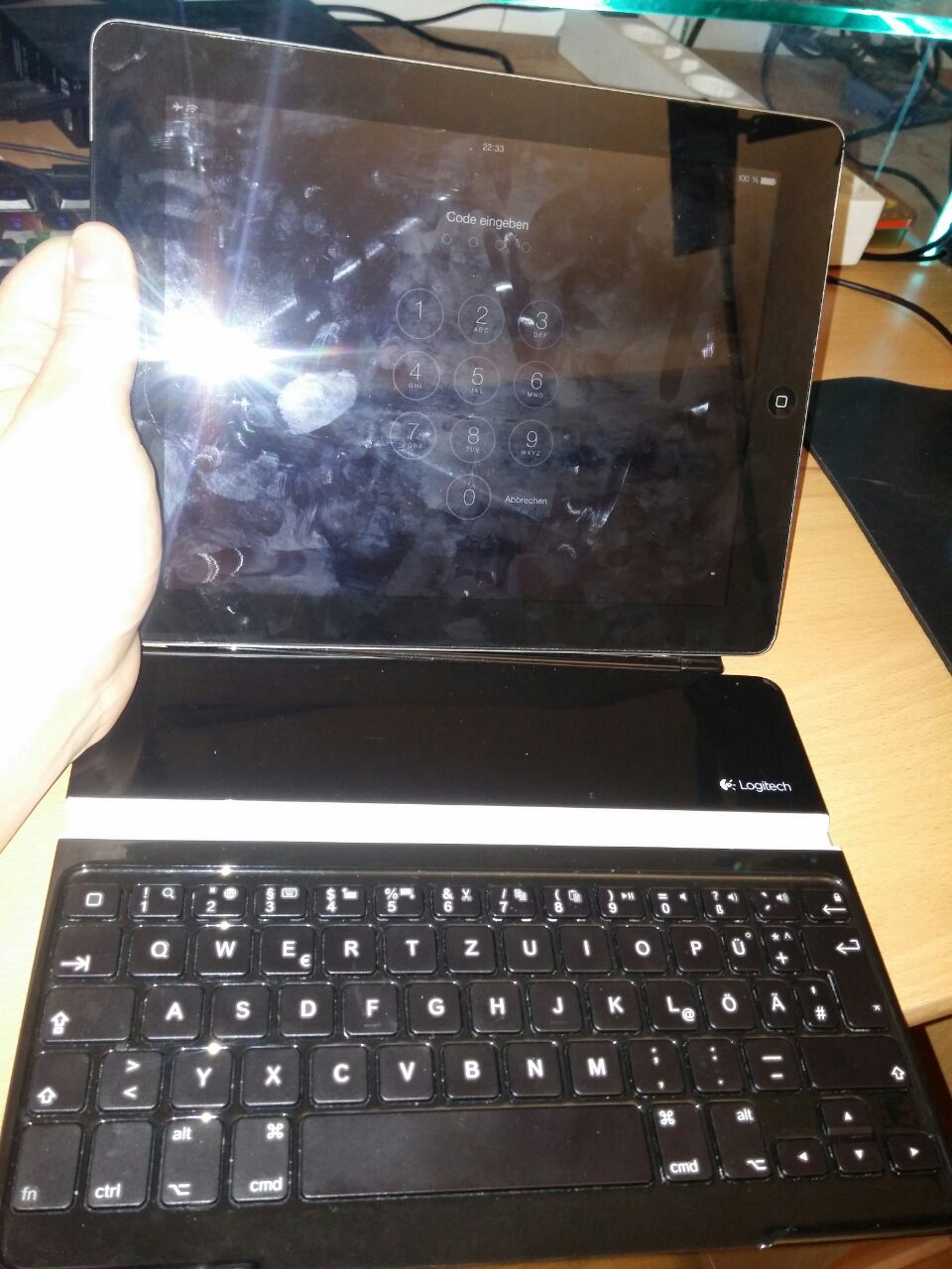

falls es wer nicht glauben mag:
hier ein bild der optimalen stellung damit der bildschirm keinen vollrausch hat:

nur in diesem fall ist es am reproduzierbarsten, rein magnetisch abhängig. nur in diesem winkel zwischen ipad und cover klappt es egal in welcher stellung das ipad ist. (relativ zum boden)
und sehr selten wenn ich das cover schnell genug wegziehe funktioniert das display dann weiterhin. genau dann kann ich das rauschen durch druck auf den kabelbereich wieder hervorrufen. würde ich also an der stelle etwas ins gehäuse geben wäre erst das rauschen da.
mechanisch kann ich also das rauschen erzwingen, rein magnetisch die funktion...
