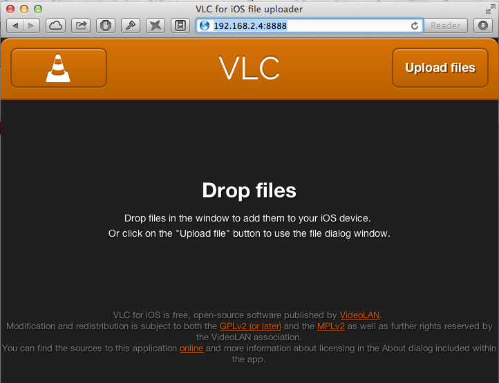

also du hast bei vlc app für ios ja 3 optionen....
1) Netzwerkstream öffnen:
Hier öffnest du einen schon laufenden Stream. das geht z.b. wie folgt: http://www.videolan.org/doc/streaming-howto/en/ch02.html
2) Download von Webserver:
Hier kannst du Filme von einem Webserver runterladen. Die einfachste Möglichkeit ist wohl das einrichten eines FTP-Servers: https://filezilla-project.org/download.php?type=server. Anleitungen wie man den installiert findest du genügend im Netz. aber es ist eigentlich selbst erklärend.
3) Wifi Upload:
Hier kannst du direkt auf das ios-device uploaden. dafür einfach in der ios app den schieber aktivieren (Anzeige wechselt von inaktiv auf die angabe einer ip und eines ports). Die angezeigte ip gibst du zusammen mit dem port einfach am rechner in einen browser deiner wahl ein. dabei muss!! das display am ipad an sein und die vlc app sollte im aktiv sein.
Wenn sich die geräte dennoch nicht finden lassen (probe z.b. über die eingabeaufforderung mittels ping ip) dann könnte in deinem router die kommunikation zwischen wlan geräten unterbunden sein. z.b. bei manchen dlink routern.
