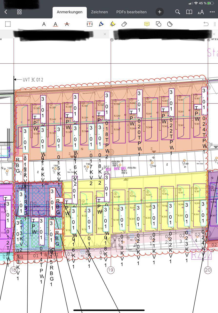

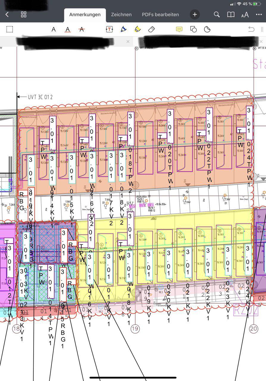

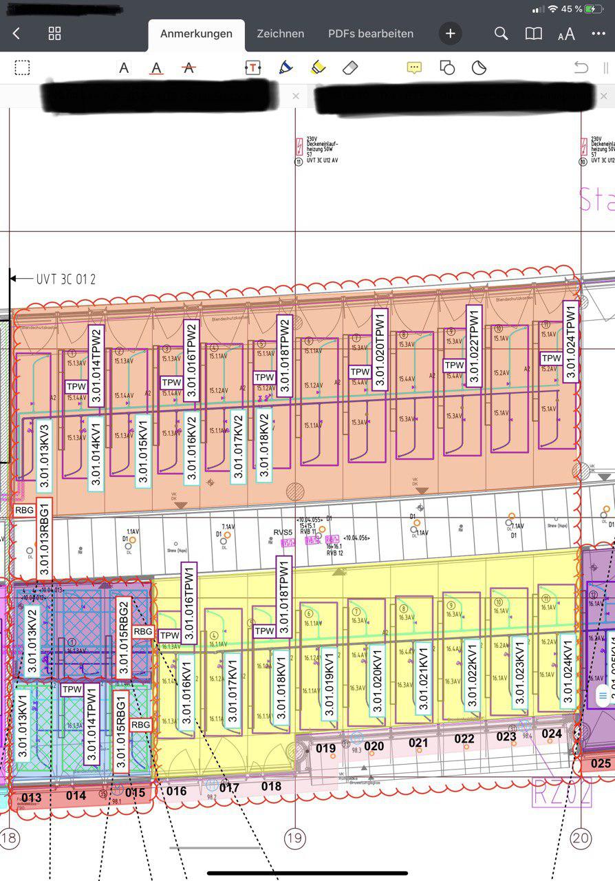

    1. und für mich der Hauptgrund. Ein klassicher Grundrissplan lediglich im A0 Format (also Pi x Daumen 1190 x 840) mit Anmerkungen über verschiedene DWG oder Zeichenprogramme erzeuge Objekte Layer etc. und in PDF umgewandelt zu besseren vor Ort Bearbeitung, 1x in der größe 4,6MB und 1x mit deutlich mehr Objekten in der Größe 19,3MB, beide brauchen ewig zum Laden (knapp 1min), gut sehe ich davon mal ab, laden tue ich ja nur 1x, die Zeit könnte ich auf der Baustelle elegant überbrücken oder vorbereiten.
    2. .... nach dem öffnen und Zoomen, werden ständig die Bereiche, die gerade nicht im Fokus sind wieder unscharf, wenn ich rauszoome bekomme ich kurzzeitig alle scharf, bis ich das nächste mal wieder Zoome und das scharf stellen dauert halt unverhältnismäßig lang (ja ich weiß, dass es nur ein iPad ist und kein PC, bekommen aber andere Programme wie gesagt besser hin), sobald ich dort angekommen bin und ich habe dies jetzt nur zu Hause simuliert, wenn ich das im Praxisbetrieb habe, dann switcht man nochmal deutlich mehr hin und her. Gerade bei der Endinbetriebnahme, wo es nur noch um vereinzelte Punkte geht.
    3. Einmal versehentlich auf "PDF Bearbeiten" gekommen, versucht der PDF Expert 7 allen Text zu erkennen, soweit so gut. Das bedeutet aber bei vertikalen Textboxen z.B. zur Beschriftungen von Elementen in den Plänen, wird die Textausrichtung ebenfalls gedreht und es wird so aus horizontalem Text in vertikalen Textboxen, vertikaler Text in vertikalen Textboxen, dies lässt sich auch nicht mehr Rückgängig machen, noch nicht einmal durch Dokument entfernen und neu von der Quelle (meinem NAS) importieren, lediglich wenn ich das Originaldokument kopieren und die Kopie dann nochmal einfüge, ist das Dokument wieder frisch und ohne der gedrehten Textboxen.
      BEISPIEL gefällig? Screenshots sind im Anhang.
OriginalNach Bearbeitung
Sorry aber sowas ist im Praxisbetrieb einfach nicht tauglich immerhin ist das ein Arbeitswerkzeug nicht mehr und nicht weniger, wenn ich das Ding für 20€ kaufen könnte, würde ich vermutlich nix sagen, aber wenn es mich nach 7 Tagen Testen wohlbemerkt automatisch mit 53€ belastet für ein komplettes Jahr, komme ich mir etwas verarscht vor und ich habe bestimmt noch nicht alle Nachteile feststellen können, fairer Weise sicher auch nicht alle Vorteile.
